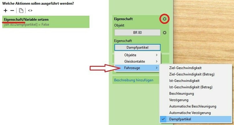

weiß jemand, ob und wie man in der EV die Dampfpartikel einer Dampflok aus- und wieder einschaltet?

Aber im Ernst; Ich habe zwar eine Lösung gefunden, indem ich die Lok an passender Stelle unsichtbar mache, frage mich aber trotzdem, ob ich blind bin und einfach nicht finde, wie man die Dampfpartikel via EV abschaltet.
Generell könnte @Neo für künftige Versionen mal notieren, dass es eine Verbesserung darstellen würde, könnte man ein Fahrzeug in der EV vollständig "konfigurieren". Rot geht wohl nicht (es sei denn, ich sehe es nicht), grün aber schon:

weiß jemand, ob und wie ..?
Hallo Phrontistes,
die rot eingekreisten Parameter findest du alle unter den Eigenschaften:
