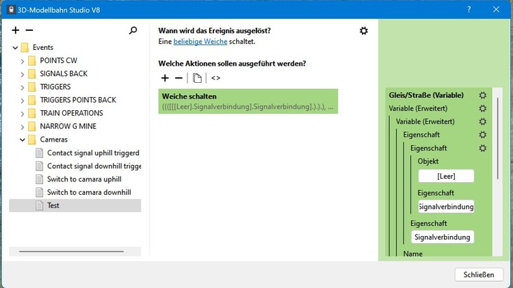

Hawkeye Geschrieben 30. Juni 2023 Geschrieben 30. Juni 2023 Hallo @Neo, Kann der gelbe Bereich etwas vergrößert werden ? Man kommt in bestimmten Fällen, z.b. bei mehrfach Verschachtelungen, kaum an die Schaltflächen heran. VG, Hawkeye
Phrontistes Geschrieben 30. Juni 2023 Geschrieben 30. Juni 2023 Hallo @Neo, hallo @Hawkeye, das scheint wohl nur unter bestimmten Umständen so zu sein. Bei mir (Win 11) macht das MBS (V 8) die Eingabefelder ausreichend schmaler und das Zahnrad ist nicht verdeckt. Beste Grüße Phrontistes

Phrontistes Geschrieben 30. Juni 2023 Geschrieben 30. Juni 2023 Hallo zusammen, die hohe Auflösung ist es wohl nicht. Hier mit der (allerdings unsinnigen und die Graphikkarte sehr belastenden) Auflösung 4500 x 3000, auch damit kein Problem: Auch mit meiner üblichen Auflösung von 2250 x 1550 geht es. Beste Grüße Phrontistes
Goetz Geschrieben 30. Juni 2023 Geschrieben 30. Juni 2023 (bearbeitet) Nach einem schnellen Test zu später Stunde: Auch bei normaler Auflösung kann es passieren, dass der Scrollbalken rechts die Zahnräder halb überdeckt. Die Fensterbreite ändert daran nichts. (Ausschnitt, Vollbild war 1920 x 1080, Skalierung 100%) Der Baum rechts für den Wert der Bedingung war beim Erstellen vollständig neben dem Scrollbalken zu sehen. Nach Schließen und erneutem Öffnen änderte sich die Darstellung wie oben gezeigt. Eine Änderung im Baum bewirkte wieder ein Neuzeichnen des Baums neben dem Scrollbalken, wie gewünscht. Viele Grüße Götz Bearbeitet 30. Juni 2023 von Goetz Bildbeschreibung hinzugefügt
Phrontistes Geschrieben 30. Juni 2023 Geschrieben 30. Juni 2023 Hallo zusammen, das bekomme ich wie Götz auch hin, aber mit einem Zusatz: Der Baum rechts ist beim Erstellen in Ordnung Nach Schließen und erneutem Öffnen änderte sich die Darstellung zunächst nicht, jedoch dann, wenn man auf die zweite Bedingung klickt. Nach einer Änderung im Baum ist die Darstellung wieder in Ordnung. Beste Grüße Phrontistes
Neo Geschrieben 1. Juli 2023 Geschrieben 1. Juli 2023 Hallo, danke für die Meldung, ich werde den Fehler mit dem nächsten Update beheben. Viele Grüße, Neo
