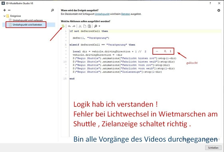

Sobald der Zug in "Wietmarschen" auf dem Gleiskontakt betreten hat , schaltet da Fahrlicht nicht um .
Bin alle Schritte zweimal durchgegangen , dabei habe ich die Anlage zweimal gespeichert  Eine Anlage mit EV und die zweite Anlage in Lua-Skript abgespeichert .
Nach " Grüner Jäger " gefahren und zurück nach " Wietmarschen " ..   Zielanzeige und Fahrtrichtung schalten richtig , aber das Fahrlicht macht nichts - keine Änderung !!
Habe das Lua-Skript als Bild hinzu gefügt und das Fahrzeug ebenfalls dabei .
Was könnte hier nicht richtig laufen ..... finde den Fehler einfach nicht :( .
Woran könnte der Fehler liegen  ?

Hallo Hans,
du hast in Zeile 7 die Klammern vergessen:
local dir = (vehicle.drivingDirection + 1) // 2       -- aus -1 , 0 , 1 wird 0 und 1
Die sind notwendig, damit zuerst die Summe gebildet und dann das Ergebnis durch 2 geteilt wird. (Punkt- vor Strichrechnung)
Hallo Goetz
Habe die Klammern hinzugefügt und bestätigt  . Lua beziehungsweise EV geschlossen .
Hab ein Signal geschaltet auf dem der Shuttle den Kontakt ( Gleiskontakt)  stand .
Der Zug fuhr nicht ab , keine Reaktion ....
Dann hab ich die Zeile so kopiert , wie Du hier geschrieben hast und neu eingefügt , auch wieder abgespeichert .
Und jetzt ...
Super , jetzt hat es funktioniert . Es macht das wie gewollt war .  Bin alle Schritte nochmal durch gegangen , Verstanden hab ich es schon , brauchte nur eine Bestätigung .
