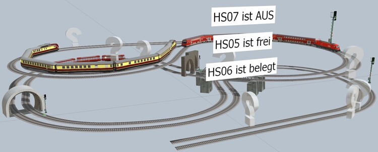

Vermanus Posted August 1, 2023 Posted August 1, 2023 Hallo, in der EV sollen die Gleiskontakte HS05 und HS06 bei Signal HS07 schaltet die Belegung anzeigen (Ja/Nein). Gruß Vermanus Gleisbelegung.mbp
Goetz Posted August 1, 2023 Posted August 1, 2023 vor 2 Stunden schrieb Vermanus: in der EV sollen die Gleiskontakte HS05 und HS06 bei Signal HS07 schaltet die Belegung anzeigen (Ja/Nein) Und das passiert auch so. Immer, wenn das Signal 07 umschaltet (und die Stellung nicht HP1 ist!), gibt die EV auf beiden Textfeldern aus, ob der jeweilige Kontakt im Moment des Umschaltens belegt ist oder nicht. Was funktioniert deiner Meinung nach nicht? Was soll anders laufen? Und wie???
Vermanus Posted August 2, 2023 Author Posted August 2, 2023 (edited) Nö, tuts nicht. Gleise sind belegt, wird aber nicht angezeigt. Obwohl die Gleise belegt sind, wird im Textfeld unbelegt angegeben. Anbei ein Beweisfoto. Eindeutig steht ein Zug auf Gleiskontakt HS05. Edited August 2, 2023 by Vermanus
Goetz Posted August 2, 2023 Posted August 2, 2023 vor 31 Minuten schrieb Vermanus: Eindeutig steht ein Zug auf Gleiskontakt HS05. Stand er dort auch in dem Augenblick, als das Signal auf Hp0 umgeschaltet hat? Denn die Prüfung findet nur in dem Augenblick statt, wenn das Signal 7 auf eine andere Stellung als HP1 schaltet.
