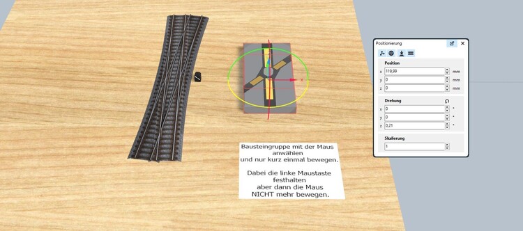

ich habe ein merkwürdiges Verhalten beim Verschieben einer Gruppe festgestellt.

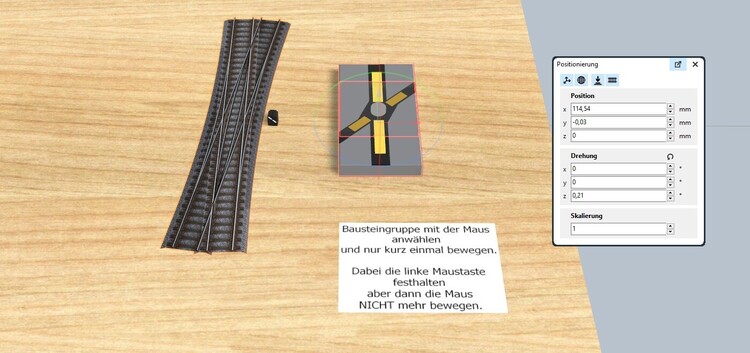

Wenn ich ein Gruppe bei festgehaltener Maus nur ganz kurz bewege und dann die Maus stillhalte, bewegt sich die Gruppe langsam weiter (hier bei mir nach links).
Im folgenden Bild zu erkennen an der kleiner gewordenen X-Position. Die Bewegung ist deutlich zu wahrzunehmen.

Hallo @Hawkeye,
Das von dir beschriebene Fehlverhalten kann ich hier nicht reproduzieren.
Wenn ich die Maus (bei gedrückter linker Taste!) stillhalte, bleibt die Gruppe am Ort und bewegt sich kein bisschen.
Ich habe für den Test deine Beispielanlage benutzt und beide Varianten (Verschieben und Drehen) ausprobiert.
Und ich habe dabei bemerkt, dass es für mich gar nicht so einfach ist, eine Maus bei gedrückter linker Taste wirklich 100% still zu halten.
Korrektur: Beim ersten Versuch hatte ich die DKW mit selektiert. Da blieb alles liegen.
Dann habe ich gesehen, dass du es nur mit der Gruppe aus GBS Bausteinen gemacht hattest.
Und siehe da: Wenn ich wie du nur die GBS Bausteine als Gruppe auswähle, dann beobachte ich dasselbe Verhalten wie du!
Ergänzung: Der Verursacher sind die vielen Links innerhalb der Gruppe.
Wenn du die alle entfernst, dann bleibt die Gruppe liegen.
Hast du einen triftigen Grund, die Bauteile sowohl miteinander zu verketten als auch in einer Gruppe zusammenzufassen?
Würde eins von beidem nicht ausreichen?
Bearbeitet von Goetz
Hallo Hawkeye,
es handelt sich hier um das gleiche Problem wie bereits in der Vergangenheit berichtet. Eine Mischung aus verknüpften und gruppierten Objekten führt zu gegensätzlichem Verhalten, wodurch diese Probleme entstehen. Ich bin da noch dran eine saubere Lösung umzusetzen.
