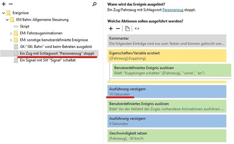

Auch andere Anlagen funktionieren seit V8.5.2 nicht mehr korrekt, in denen ich auf die Funktion getVehicleGroup()  zugegriffen habe. Hier ein weiteres Beispiel, das unter V7 und bis V8.2.2 hervorragend gelaufen ist, und jetzt ein Chaos hinterlässt.
Ergebnis in V7:
Ergebnis in V8.5.2
Demo-Rangieren mit automatische Kupplungserkennung.mbp
Dadurch sind mal soeben ein paar Monate mühselige Entwicklungsarbeit, bis das mal richtig funktioniert hatte, einfach für die Katz und in der neuen Version nicht mehr verwendbar.
Eine solch gravierende Änderung in ein Update zu packen, das die Vorversion überschreibt ist doch wohl mehr als unglücklich gewählt !!!!!!!!! (n)
