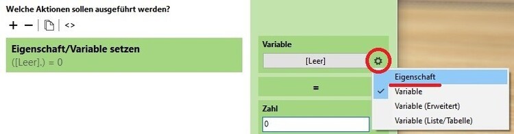

Goetz Geschrieben 22. Oktober 2023 Geschrieben 22. Oktober 2023 vor einer Stunde schrieb Mr_Fawlty: gibt es als Ereignis auch eventuell die Möglichkeit, die Bremskraft so einzustellen Ja, den Wert kannst du per EV ändern. Er gehört zu den Eigenschaften eines Objekts:
