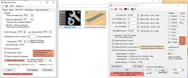

Hallo matthias,
ich verwende das Plugin auch, deshalb irritiert mich Deine Frage etwas. Denn Du brauchst ja ein Gleis SG, um überhaupt eine Rampe erstellen zu können. Das Gleis dockt an dem Gleis an, ab welchem die Rampe beginnen soll. Die Rampe selbst kannst Du betreffend der Höhe selbst einstellen, sie hat an ihrem Ende immer je ein gerades Gleis, welches an ein bestehendes Gleis angefügt werden kann, oder ein Gleis an die Rampe angefügt werden kann. Die Rampe selbst ist ja gruppiert.
Und für Bögen gibt es auch ein Tool von @EASY, mit dem kannst Du auch Bögen bei einer Rampe erstellen. Wenn Du zum Beispiel beim Gleiswendel statt 360 Grad nur 90 Grad eingibst, dann bekommst Du einen Bogen mit 90 Grad. Einfach mal ausprobieren, die Plugins von @EASY sind echt genial.
Walter

vor 2 Stunden schrieb mroschk:
ahh, du hast das untere gleis gebogen...das hatte ich nicht gemacht und dadurch ging die Wendel glaub ich nicht ...
es sind zwei unterschiedliche Plugins... "Rampe setzen..." kann nur gerade Gleise; "Gleis-Setz-Tools" -> "Gleiswendel" kann nur gebogene Gleise.
vor 24 Minuten schrieb EASY:
ja genau, hab ich nach dem Beitrag mitbekommen...danke noch mal !!
