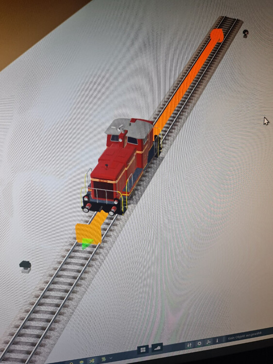

Mal was verrücktes.... Ich würde gerne die Lok zwischen den beiden Signalen (mit Fahrstrasse) pendeln lassen.
Normalerweise überfährt eine Lok das Signal ja, bei mir soll sie jedoch wieder zurück fahren.
Leider kann man dem Signal keinen Minusspeed eingeben.
vor 30 Minuten schrieb bigrala:
Aber du kannst bei Ankunft die Fahrtrichtung in der Lok dehen.
Und beim Signalkontakt den Pfeil für die Gegenrichtung einschalten.
Beides zusammen bewirkt, dass die Lok umkehrt.
