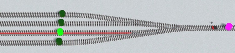

vor 4 Stunden schrieb ulf.freyhoff:
eine Spur extra anzulegen
Ich nehme hierfür 31000D59-F7FB-4941-B98A-C80017DA5E85 mit Tauschtextur "Gleis rot" und auf 5 hochskaliert. Das sieht dann so aus:
Siehe auch hier. Und jetzt auch hier.
