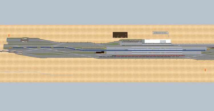

Thomas_103 Geschrieben 1. März 2024 Geschrieben 1. März 2024 (bearbeitet) Hallo zusammen, ich habe ein Problem mit den Fahrstraßen. Ich möchte vom Einfahrsignal F4 eine Fahrstraße zum Ausfahrsignal auf Gleis 4 erstellen. Dabei überfahre ich 3 Doppelkreuzungsweichen und eine Linksweiche. Jedes Mal sagt mir das Programm das nur 7 Abzweigungen zulässig sind. ich hänge ein Bild an die den Weg von Signal zu Signal zeigt und eine kleine Anlage die den Weg (ein paar gerade hab ich weggenommen) darstellt. Komischerweise geht es mit der Test Anlage. Ich habe auch sämtliche Gleise außer dem Fahrweg den ich möchte beiseite geschoben aber es geht nicht. Hoffe ich konnte mich verständlich ausdrücken und hoffe auf Hilfe. Gruß Thomas Fahrstraße auf Gleis 4.mbpFetching info... Bearbeitet 1. März 2024 von Thomas_103
Goetz Geschrieben 1. März 2024 Geschrieben 1. März 2024 (bearbeitet) Am 1.3.2024 um 17:37 schrieb Thomas_103: Komischerweise geht es mit der Test Anlage. Erweitern Hallo Thomas, auf der beigefügten Testanlage liegen auch nur vier Weichen zwischen Start und Ziel. Deshalb eignet die sich nicht, um die Ursache deines Problems zu finden. Die Ursache können wir nur dort finden, wo das Problem auftritt. Logisch? Also rate ich mal: Auf deiner vollständigen Anlage gibt es eventuell mehrere mögliche Wege von A nach B. Die können sogar einmal im Kreis um die ganze Anlage führen, bevor sie am eigentlichen Ziel ankommen. Und wenn nur einer dieser Wege über mehr als 7 Weichen führt, dann musst du dem Programm helfen sich für den richtigen Weg zu entscheiden. Möglichkeit 1: Die Option "nur aktive Weichenstellungen berücksichtigen" aktivieren. Dann musst du einmal alle Weichen von A nach B per Hand stellen, bevor du die Fahrstraße einrichtest. Damit nimmst du dem Programm die Wegsuche ab. Möglichkeit 2: einen Kontakt zwischen Start und Ziel setzen und in die Fahrstraßenbestimmung einbeziehen. Wenn zwischen jedem Abschnitt der Fahrstraße nur 7 Weichen oder weniger liegen, funktioniert die automatische Wegsuche. Viele Grüße Götz Bearbeitet 1. März 2024 von Goetz Schreibfehler korrigiert
Hawkeye Geschrieben 1. März 2024 Geschrieben 1. März 2024 Am 1.3.2024 um 17:37 schrieb Thomas_103: Komischerweise geht es mit der Test Anlage Erweitern Hallo Thomas, dann ist die Antwort doch recht einfach. Der Fehler ist da zu suchen und zu finden, was deine eigentliche Anlage von der Testanlage unterscheidet. Also z.B. Gleisverbindungen auf Fehlstellen prüfen,Gleisanzahl und Gleislängen, Richtung der Signale, etc. … Dann findest du den Fehler auch irgendwann. VG, Hawkeye
Thomas_103 Geschrieben 1. März 2024 Autor Geschrieben 1. März 2024 Am 1.3.2024 um 18:07 schrieb Goetz: Möglichkeit 1: Die Option "nur aktive Weichenstellungen berücksichtigen" aktivieren. Erweitern Diese Möglichkeit habe ich auch schon probiert (4 Weichen) aber das Programm sagt nur 7 Abzweigungen zulässig Am 1.3.2024 um 18:27 schrieb Hawkeye: Gleisverbindungen auf Fehlstellen prüfen,Gleisanzahl und Gleislängen, Richtung der Signale Erweitern Alle Gleise sind verbunden, die Signale stehen auch in der gleichen Richtung. (Zielsignal nur links statt rechts, aber das hat damit ja nichts zu tun).
Thomas_103 Geschrieben 1. März 2024 Autor Geschrieben 1. März 2024 Goetz Hawkeye So, Fehler gefunden, Ich wollte nun noch einmal mit einer Lok den Weg abfahren und wunderte mich das in der Gegenrichtung am Bahnsteigende die Lok bei Hp0 nicht hält. Da hat doch wirklich einer in meiner Abwesenheit fünf Gleise dupliziert. Die doppelten Gleise weg genommen und schon geht es mit der Lok weiter und auch die Fahrstraße geht nun. Danke für die schnelle Hilfe Viele Grüße Thomas (der Dussel)
Goetz Geschrieben 1. März 2024 Geschrieben 1. März 2024 Am 1.3.2024 um 18:47 schrieb Thomas_103: Da hat doch wirklich einer in meiner Abwesenheit fünf Gleise dupliziert. Erweitern Damit weißt du jetzt, warum du uns zur Untersuchung immer die fehlerhafte Anlage zur Verfügung stellen musst.
