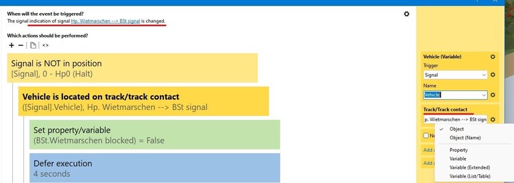

Phrontistes Geschrieben 1. April 2024 Geschrieben 1. April 2024 Hallo @Neo, bei signal changed wird der (Signal-)Kontakt nicht als trigger angeboten: Ich finde, dagegen spricht doch wirklich nichts. Mit den vehicle (das ich mir immer als Objektvariable im Signal merke) ist es zugegebenermaßen komplizierter. Bei meinem workaround lösche ich diese Variable wieder, nachdem ich abgearbeitet habe, was ich nach signal changed noch abarbeiten will. Das lässt sich wohl nicht automatisieren - es sei denn, trigger ist in diesem Fall als letztes Fahrzeug definiert, welches jemals den (Signal-)Kontakt betreten hat. Beste Grüße Phrontistes

Phrontistes Geschrieben 2. April 2024 Autor Geschrieben 2. April 2024 Gut, dann formuliere ich es anders: Es ist lästig, im Ereignis signal changed eines Signal mit Gleiskontakt, eben dieses Signal händisch heraussuchen zu müssen, wenn man den Kontakt eben dieses Signals angeben will. Und allgemeingültig ist das dann natürlich auch nicht zu lösen. Allgemeingültig geht das derzeit nur, indem man sich bei jedem Betreten eines Signals mit Gleiskontakt (auch) den Kontakt merkt - wie ich das mit dem Fahrzeug bereits mache. Etwas seltsam ist es halt schon, sich im (Signal-)Kontakt den Kontakt merken zu müssen. Beste Grüße Phrontistes

Neo Geschrieben 2. April 2024 Geschrieben 2. April 2024 Hallo Phrontistes, das eigentliche Problem ist nicht das Ereignis "Signal schaltet", sondern die spezielle Bedingung "Fahrzeug steht auf einem Gleis/Gleiskontakt". Dort wird zwingend ein Gleiskontakt als Auslöser erwartet, was das Ereignis "Signal schaltet" aber nicht leisten kann. Ich habe in der Vergangenheit schon andere Aktionen/Bedingungen aufgeweicht, um auf Kosten einer Vorabprüfung auch Auslöser als Gleiskontakt auswählen zu können, auch wenn zur Zeit der Ereignisdefinition nicht gesichert ist, dass es sich um ein Gleiskontakt handelt. Ein Fehler würde dann erst beim Ablauf erkannt werden. Ich kann diese Aufweichung auch hier vornehmen. Viele Grüße, Neo
Phrontistes Geschrieben 2. April 2024 Autor Geschrieben 2. April 2024 Hallo @Neo, vielleicht nur zur Erklärung und damit Du nachvollziehen kannst, dass ich hier keine theoretischen Spielereien betreibe, sondern Dein Programm intensiv nutze: Wenn bei mir (wie in obigem Beispiel) ein Eisenbahnsignal auf Fahrt schaltet, dann stets durch eine Fahrstraße. Es kann also sein, dass ein Zug auf dem Kontakt steht, es kann aber genauso sein, dass er sich erst nähert. Wenn ich eine bestimmt Aktion, z.B. einen Kamerawechsel, (erst) haben will, wenn der Zug entweder (1.) auf ein grünes Signal trifft (den Gleiskontaktakt betritt, das ist der einfache Fall) oder (2.) wenn das Signal auf grün schaltet dann brauche ich für (2.) eben nicht nur "Signal schaltet", sondern auch die Bedingung dass ein Zug zu diesem Zeitpunkt auf dem Kontakt steht - und sich nicht erst annähert, denn den erwische ich bewusst erst später mit Alternative (1.). Für diese Logik hätte ich bei einem Eisenbahnsignal (mit Kontakt) gerne Zugriff sowohl das Fahrzeug (sofern eines auf dem Kontakt steht), als auch den Kontakt. Das mit dem Fahrzeug habe ich schon länger gelöst (das sieht man auch in obigem Screenshot). Den Signalkontakt kann ich natürlich auch in ein Variable im Signal schreiben, was ja nur einmalig zu machen wäre. Aber wie gesagt: Es ist doch etwas seltsam, sich im Signal den Signalkontakt merken zu müssen oder anderes formuliert in einem Objekt eine Referenz auf sich selbst. Das wäre zwar kein Auslöser, aber Du könntest für Signale mit Gleiskontakt im Ereignis "Signal changed" unter "Track/Track contact" ja auch "Signalcontact" zusätzlich anbieten. Beste Grüße Phrontistes
