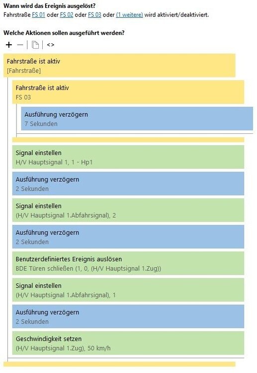

ich versuche mich in Lua einzuarbeiten, indem ich in der grafischen EV die Abläufe erstelle und dann in Lua umwandle und den Code ergänze.
In dem Beispiel  ist "H/V Hauptsignal 1" nur ein Platzhalter, wird im script durch "Signal = route.waypoints[1]" ersetzt.
Wenn ich die grafische EV "fs ohne verz.jpg" in ein script umwandle sieht das so aus:

Die Zeile  $("H/V Hauptsignal 1").state = 1 in der 3. Zeile gibt es nur ein mal.
Nun füge ich eine Abfrage auf die FS 03 ein, um eine zusätzliche Verzögerung einzufügen. Wandle ich das in ein Script um,
bekomme ich die Zeile $("H/V Hauptsignal 1").state = 1 zweimal.

Ich möchte verstehen, warum das so ist.
Die erste Verzögerung ergibt zwei Zweige
entweder sofort  "$("H/V Hauptsignal 1").state = 1"  ausführen,
oder zunächst 7 sek. verzögern und dann auch  "$("H/V Hauptsignal 1").state = 1"  ausführen.
Was in der EV nach einem linearen Ablauf aussieht,
ergibt bei Verzögerungen in Lua jeweils eine weitere Verzweigung
(weil die Funktion verlassen wird, und nach dem Timeout erneut aufgerufen wird).
