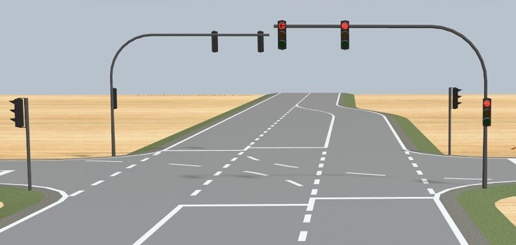

Goetz Geschrieben 7. Mai 2024 Geschrieben 7. Mai 2024 (bearbeitet) vor 49 Minuten schrieb bigrala: Warum kann man die Ampeln nicht genauso wie Bahnsignale aufbauen ? Weil Straßen mehrere Spuren haben können und die Ampeln eventuell verschiedenen Spuren zugeordnet werden müssen. Hier siehst du drei Ampeln für zwei Fahrspuren: Deshalb musst du selbst einen Kontakt mit der Ampel verbinden. In der zweiten Hälfte des Videos siehst du, wie du Ampeln dieselbe Funktionalität beibringst. Viele Grüße Götz Bearbeitet 7. Mai 2024 von Goetz Ergänzungen
