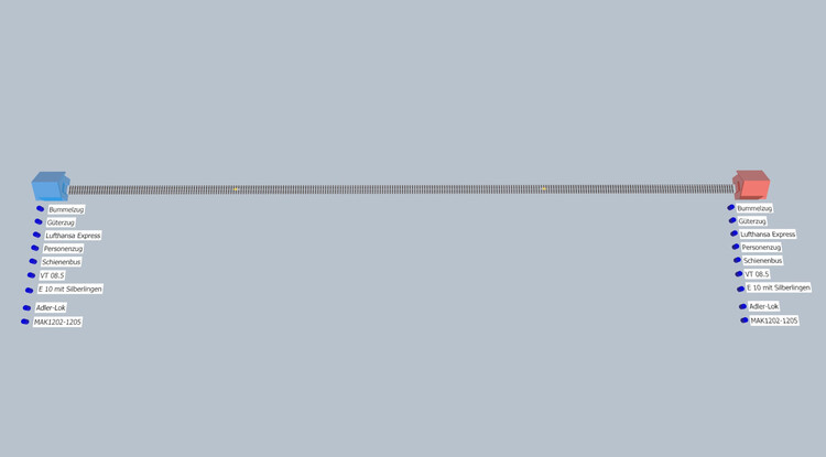

JimKnopf Geschrieben 9. August 2024 Geschrieben 9. August 2024 Hallo zusammen, ich brauche mal wieder eure Hilfe. Ich glaube @Goetz hatte mal ein Demo erstellt wie man aus einem Depot den Zug nach seinen Namen starten kann. Diese habe mir etwas abgeändert. Jetzt habe ich zwei Depots und die Züge fahren auch hin und her soweit so gut. Damit ich weis in welchen Depot der Zug sich gerade befindet möchte ich, z.b. wenn der Bummelzug das Depot 2 (Rot) verlässt das die Variable „Zug im Depot“ im Taster 11 (Bummelzug) auf 0 gesetzt wird und beim betreten auf 1. Und wenn er dann Depot 1 (Blau) betritt die Variable im Taster 1 auf 1 gesetzt und beim verlassen auf 0. Mit anderen Worten ich möchte wissen in welchen Depot der Zug gerade ist. Demo Anlage unter 4772F853-96F4-4F0B-88DB-AFC43E089D57 Danke für eure Hilfe schon mal in voraus. Gruß Axel

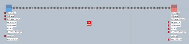

EASY Geschrieben 9. August 2024 Geschrieben 9. August 2024 Hallo @JimKnopf, mein Vorschlag mit Anzeige, was sich im Depot befindet... ... als kleine Anregung Zug per Namen finden 2a.mbp Gruß EASY
JimKnopf Geschrieben 9. August 2024 Autor Geschrieben 9. August 2024 Danke @EASY dein Vorschlag gefällt mir gut, auch wenn ich das mit dem Lua nicht richtig verstehe. Ich werde es jetzt auf meine fast fertige Anlage übertragen. Gruß Axel
