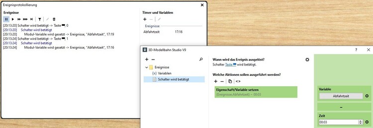

Goetz Geschrieben 10. Oktober 2024 Geschrieben 10. Oktober 2024 vor 28 Minuten schrieb Anlagendesigner: Die Frage ist wie ich mit der Zeit aus dem Beschriftungsfeld oder auch einer Variable rechnen kann. Es gibt eine Variable vom Typ Zeit. Und zu diesem Typ kannst du einen Wert "Zeit" addieren oder diesen subtrahieren:
