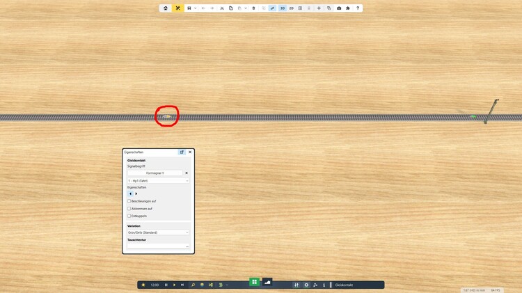

Geschrieben 13. November 202413. Nov Hallo, irgendwo war das Thema schon einmal. Aber die Suche ist dafür leider nicht differenziert genug. Somit also folgende Siuation: Ein Gleiskontakt ist mit einem Signal verbunden und soll abhängig von der Signalstellung z. B. den Zug vorzeitig (räumlich) stoppen. In den bisherigen Anlagen (Erstellt unter V6 und V7) hat das auch funktioniert. Läuft dann pbrigens auch unter V8.5. Aber jetzt (neue Anlage) bekomme ich beim Auslösen des Kontakts durch ein Fahrzeug den im Titel genannten Fehler bei der Abfrage "[[Gleiskontak].Verbindung]" (grafische EV). Im Anghang der kurze Testaufbau, erstellt unter V8.5 Gruß Andreas verbundener Kontakt.mbp
Geschrieben 13. November 202413. Nov Hallo @AndreasWB, Was soll der Kontakt den Ich mit rot gekennzeichnet habe bewirken? Es ist ja nichts eingetragen. Nur mal zum Verständnis soll der Gleiskontakt die Lok stoppen oder verlangsamen! Gruß Christian

Geschrieben 13. November 202413. Nov vor 26 Minuten schrieb AndreasWB: Ein Gleiskontakt ist mit einem Signal verbunden und soll abhängig von der Signalstellung z. B. den Zug vorzeitig (räumlich) stoppen Hallo Christian Eigentlich klar formuliert. Wenn der Zug den von Dir rot eingekreisten Kontakt betritt und das Signal auf "Halt" steht, soll der Zug am ersten Gleiskontakt anhalten
Geschrieben 13. November 202413. Nov Autor Hallo @Chris06, man könnte sich die Aktion "Geschwindigkeit setzen -> [Fahrzeug], 0 km/h" vorstellen. (war in Zeile 4 meines Posts aber auch dargestellt) Aber schon bei der Abfrage der ersten Bedingung kommt die oben genannte Fehlermeldung. D. h. was in der EV dann weiter stattfinden könnte, ist vollkommen schnurz, weil die EV ja schon bei der ersten Bedingung mit Fehler abbricht. Stellt sich also die Frage, warum ein bewährtes Konstrukt einfach nicht funktionieren will, wenn es under V8.5. erstellt wurde. Gruß Andreas
Geschrieben 13. November 202413. Nov Hallo @AndreasWB, du kannst den Fehler beheben, indem du in der zweiten Bedingung noch einmal neu die Eigenschaft "Verbindung" für "Gleiskontakte" auswählst. In der EV steht nach dem ersten Anlauf nämlich etwas falsches, wie man in Lua erkennen kann: if contact.trackContact.connection ~= nil then if contact.connection.state == 0 then end end Nach der Korrektur steht da if contact.trackContact.connection ~= nil then if contact.trackContact.connection.state == 0 then end end und damit funktioniert alles so, wie von dir gewünscht. Dass da zuerst etwas falsches steht, ist nicht dein Fehler. Da macht die EV Unfug. Lua ist nicht notwendig. Es soll nur dir (und @Neo) den Unterschied verdeutlichen. Viele Grüße Götz P.S.: Der Fehler trat bei mir in V8.5 auf! Und ich kann ihn dort auch mit eigenen Befehlszeilen reproduzieren. In V9 werden die Begriffe besser unterschieden. Lade ich deine Anlage in V9, dann steht in der zweiten, falschen Bedingung "Portalverbindung" und im Auswahlmenü findest du unter "Gleiskontakte" das korrekte: "Kontaktverbindung" Bearbeitet 13. November 202413. Nov von Goetz Ergänzungen

Geschrieben 13. November 202413. Nov vor 6 Minuten schrieb AndreasWB: Ändert aber am Fehler nichts. Das ist die falsche Bedingung. Der Fehler steckt in der zweiten Bedingung. Nicht in der ersten. Und wenn ich ihn da korrigiere, funktioniert (bei mir, in V8.5!) alles. verbundener Kontakt Korrektur.mbp Bearbeitet 13. November 202413. Nov von Goetz
Geschrieben 13. November 202413. Nov Hallo Andreas, wenn ich deine Anlage aus dem ersten Beitrag in V8.5 öffne, die zweite Bedingung auf die richtige Kontaktverbindung umstelle, erscheint anschließend kein Fehler beim Betreten des Kontakts. Viele Grüße, Neo
