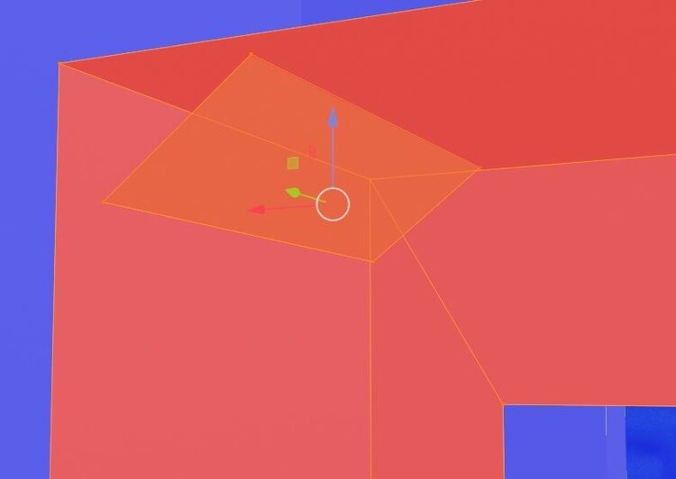

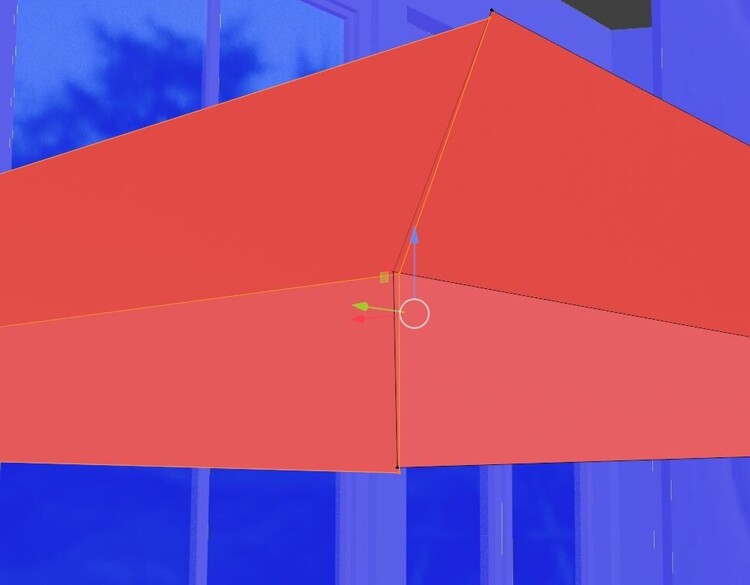

PS: Nebenbei hast du einige Strukturfehler welche unnötig Polygone kosten
for1.thumb.jpg.bdef2ef063a116b92b6837f32755bd8b.jpgfor.thumb.jpg.e3607f54db1591c3471932786cb0f95b.jpg
blaue Flächen: korrekte "Normale",
rote Flächen: offene oder inkorrekte Flächen ("Normale")
