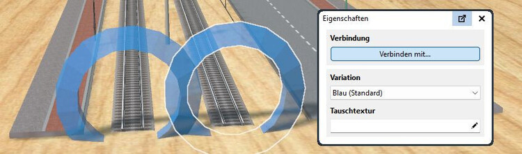

RoniHB Geschrieben 24. November 2024 Geschrieben 24. November 2024 Einen schönen Sonntag euch allen, zur Abwechslung habe ich mal eine steuerungstechnische Frage: Wie kann man Portale dynamisch miteinander verbinden? Mit der grafischen EV ist mir das nicht gelungen, bzw. habe ich keine entsprechende Aktion gefunden. LG Ronald

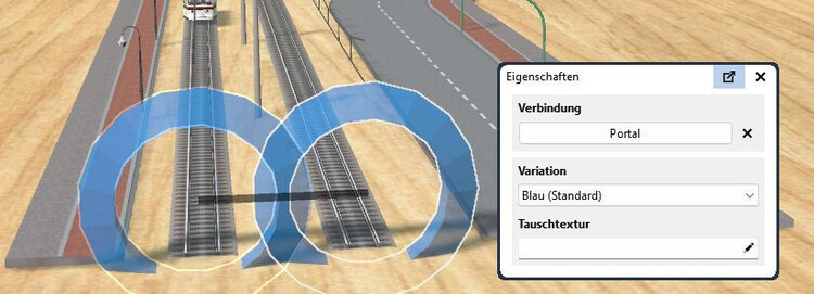

Klartexter Geschrieben 24. November 2024 Geschrieben 24. November 2024 vor 3 Minuten schrieb RoniHB: Einen schönen Sonntag euch allen, zur Abwechslung habe ich mal eine steuerungstechnische Frage: Wie kann man Portale dynamisch miteinander verbinden? Mit der grafischen EV ist mir das nicht gelungen, bzw. habe ich keine entsprechende Aktion gefunden. LG Ronald Ganz einfach, ruf Eigenschaften auf und da siehst Du dann so ein Bild: Klick auf Verbinden mit und dann auf das Portal, welches Du verbinden willst: Dann siehst Du so ein Bild. Walter

Goetz Geschrieben 24. November 2024 Geschrieben 24. November 2024 vor 11 Minuten schrieb RoniHB: Wie kann man Portale dynamisch miteinander verbinden? Mit der grafischen EV Die Portalverbindung ist eine Eigenschaft
RoniHB Geschrieben 24. November 2024 Autor Geschrieben 24. November 2024 Vielen Dank euch allen, vor 1 Stunde schrieb Goetz: Die Portalverbindung ist eine Eigenschaft That's it, danke. LG Ronald
