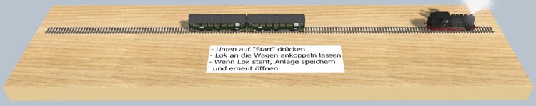

entweder mache ich etwas grundlegendes falsch, oder in der V9 liegt ein Fehler vor.
Das merkwürdige Verhalten lässt sich nachstellen, wenn man die Anlage (unten) startet, die Animation ablaufen lässt, wartet, bis die Lok angekuppelt hat und dann die Anlage speichert. Bei erneutem Aufruf der Anlage fährt der Zug direkt los.
Es wurden alle Modelle unverändert auf die Platte gezogen, lediglich bei der Lok wurden Beschleunigung und Bremse auf 2,0 eingestellt.
Wer weiß Rat?
Testanlage:
Demo Weiterfahrt.mbp
Passiert hier genauso, @Roter Brummer
Verblüffend finde ich auch, dass sich dabei die Fahrtrichtung umkehrt.
Hallo Brummi,
hier gibt es noch ein Problem mit dem neuen Feature, bei dem eine einmal gewählte Geschwindigkeit automatisch wiederhergestellt wird, nachdem ein Fahrzeug (kurzzeitig) stoppte. Dieses Features kommt hier zum Einsatz, obwohl es für die Lok nicht aktiviert ist.
Das nächste Update (das die nächsten Tage erscheint) behebt das Problem.
