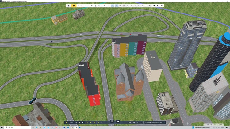

TEQUILA-SORAYA Geschrieben 15. Dezember 2024 Autor Geschrieben 15. Dezember 2024 Wenn ich die 8.5 öffne, dann scheint meine Anlage im Startbildschirm auf. Nicht aber, wenn ich die 9.0 öffne. Lieber Goetz: z.B.: Der grüne Bus unten links biegt in die Autobahnausfahrt ein und wird zum Geisterfahrer. Wie lässt sich das möglichst einfach verhindern?
Goetz Geschrieben 15. Dezember 2024 Geschrieben 15. Dezember 2024 Ah, jetzt verstehe ich die Situation. Das kannst du verhindern, indem du dem Bus (und allen Fahrzeugen) ein Ziel zuweist. Als Ziele eignen sich Kontakte auf den Straßen. vor 18 Minuten schrieb TEQUILA-SORAYA: Wenn ich die 8.5 öffne, dann scheint meine Anlage im Startbildschirm auf. Nicht aber, wenn ich die 9.0 öffne. Bei der Installation von V9 werden alle Anlagen aus der Vorversion übernommen. Aber wenn du anschließend weitere Anlagen in V8.5 baust, "sieht" V9 die nicht. Diese Anlagen musst du exportieren und in V9 wieder importieren. Hier habe ich beschrieben, wie das geht: Viele Grüße Götz
TEQUILA-SORAYA Geschrieben 15. Dezember 2024 Autor Geschrieben 15. Dezember 2024 Schade, dass es keine einfachere Methode gibt. 100 Autos Ziele bei jedem Gleiskontakt eingeben, naja... Aber trotzdem bin ich von MBS begeistert und danke für die Hilfe! Walter
RoniHB Geschrieben 15. Dezember 2024 Geschrieben 15. Dezember 2024 (bearbeitet) vor 52 Minuten schrieb TEQUILA-SORAYA: Schade, dass es keine einfachere Methode gibt. 100 Autos Ziele bei jedem Gleiskontakt eingeben, naja... naja, das könnte man ja automatisieren. Du setzt einen Kontakt vor der Abzweigung und einen dahinter. Den hinter der Abzweigung hinterlegst du als Ziel im Kontakt vor der Abzweigung. Beim beteten des Kontakts vor der Abzweigung weist du dem Fahrzeug, welches den Kontakt betritt das hinterlegte Ziel zu. Und schon fahren alle Fahrzeuge an dieser Abzweigung geradeaus. LG Ronald Bearbeitet 15. Dezember 2024 von RoniHB
