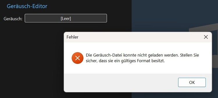

MarkoP Geschrieben 31. Januar Geschrieben 31. Januar (bearbeitet) @Neo Wäre es möglich die Fehlermeldungen (siehe Screenshot) etwas klare zu formulieren? Was soll das heißen: "dass sie ein gültiges Format besitzt"? Das geschieht nämlich bei dem Versuch weitere eigene Töne in den Katalog zu laden, die genauso mp3's sind wie die die gestern einwandfrei geladen wurden. Bearbeitet 31. Januar von MarkoP
Thomas_103 Geschrieben 31. Januar Geschrieben 31. Januar @MarkoP nimm .ogg Dateien die gehen einwandfrei Gruß Thomas
Roter Brummer Geschrieben 31. Januar Geschrieben 31. Januar vor 30 Minuten schrieb Thomas_103: nimm .ogg Dateien Genau. Auszug aus dem WIKI: Zitat Beim Hinzufügen von Sounds zum Katalog sollten diese im OGG-Format (empfohlen ist Kompressionsstufe 6) vorliegen und auf den Standardpegel normalisiert werden (z.B. über das kostenfreie Audacity, normalisieren auf -1,0 dB). Die Sounds können zudem in Mono gespeichert werden, da das 3D-Modellbahn Studio die Geräusche selbstständig in 3D positioniert und entsprechend auf unterschiedlichen Lautsprechern abspielt. Wer lesen kann...
MarkoP Geschrieben 31. Januar Autor Geschrieben 31. Januar Wenn man im Wiki überhaupt was finden würde! Hab es als erstes dort gesucht und von oben bis unten durch gearbeitet aber lediglich zuModellen und dem Einstellen von diesen, aber überhaupt nichts zu Tönen oder Sounds. Aber egal, wenn es spezielle Anforderungen gibt, sollten diese so oder so in der Fehlermeldung drin stehen oder zumindest verlinkt sein.
