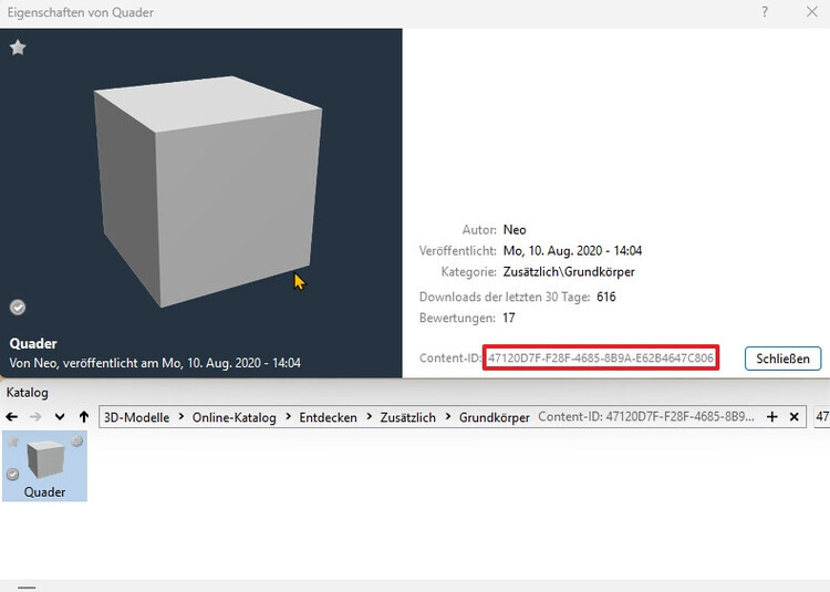

EASY Geschrieben 5. Februar Autor Geschrieben 5. Februar (bearbeitet) Hallo, vor 18 Stunden schrieb gmd: Welche aktion verwendest du zum einfuegen mit der neuen schnittstelle ? Habe ich noch nicht ausprobiert. mit {"jsonrpc": "2.0", "method": "editor.getEntityContentID", "params": {"_class": "entity", "name": "Quader"}, "id": 1}, kannst du die Content-ID eines Objektes ermitteln. ...oder indem du auf ein Katalogmodell einen Doppelklick machst und diese markierst und kopierst... Die Contend-ID entspricht Guid der alten Schnittstelle mit {"jsonrpc": "2.0", "method": "editor.createEntity", "params": "F38B36A9-E8A0-4943-B3D8-00D78185EDA9", "id": 1} wird ein neues Objekt aus dem Katalog erzeugt und an die Position 0,0,0 gesetzt. Hierfür gilt dies... Am 4.2.2025 um 18:18 schrieb EASY: Die neue Schnittstelle vergibt den Katalognamen (z.B. Quader) und wenn dieser schon existiert, mit einen Zusatz (z.B. Quader (1), Quader (2)...), somit ist dieses Objekt (prinzipiell vom Namen her) eindeutig. (Der Name ist ein Rückgabewert der Anweisung und kann z.B. für das Positionieren in lua genutzt werden) Wenn im Projekt schon ein Objekt mit dem Namen 'Quader' ist, kannst du mit {"jsonrpc": "2.0", "method": "editor.cloneEntity", "params": {"_class": "entity", "name": "Quader"}, "id": 1} eine Kopie erstellen. Das neue Objekt wird an die gleiche Position wie das Ursprungsobjekt gesetzt. Da ein Objekt mit dem Namen 'Quader' (logischerweise) schon existiert, wird der Kopie der Name 'Quader (2)' zugewiesen und einer weiteren Kopie 'Quader (3)'... (Der Name ist ein Rückgabewert der Anweisung und kann z.B. für das Positionieren in lua genutzt werden)) Anmerkung: Die nächste freie Zahl von "(x)" wird ermittelt. Wenn die Objekte 'Quader (2)', 'Quader (3)', 'Quader (5)' schon existieren wird der nächsten Kopie (oder createEntity ) 'Quader (4)' und dann 'Quader (6)' zugewiesen... [das ist zumindest mein Erfahungswert...] Vielleicht mag @Neo, dies noch bestätigen oder berichtigen... vor 18 Stunden schrieb gmd: Ist das objekt selektiert nach der einfuegung ? nein (eine eventuell vorhandene Selektion bleibt erhalten) Gruß EASY Bearbeitet 5. Februar von EASY
