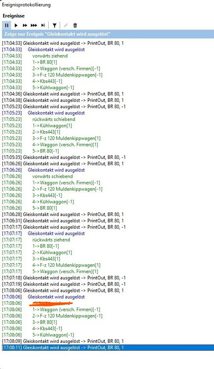

Vielleicht zum Thema noch einmal ein Beispiel:
Ziel ist es, alle Waggons eines Zuges zu bearbeiten (z.B. Variable setzen / lesen). Die EV-Funktion "Für alle Fahrzeuge in einem Zug/Fahrzeugverbund" liefern eine geordnete Liste aller Waggons. Das erste Element ist immer das erste Fahrzeug, das einen Gleiskontakt betritt (Lok oder letzter Waggon, wenn Zugverbund geschoben wird). Damit sollte man eigentlich verschiedene Probleme lösen.
Versuchsaufbau:
Mein Testzug besteht aus einer Lok und vier Waggons. Sobald das erste Element des Zugverbundes den Gleiskontakt rechts betritt, soll eine Liste im Protokoll ausgegeben werden.
Zuerst wird die Text-Variable der Lok ausgegeben werden. Darin ist zur Verdeutlichung die Situation beschrieben. Dann wird für jedes Element der Liste die lfd. Nummer, der Fahrzeugname und in eckigen Klammern dessen Ausrichtung im Zug ausgegeben.
print (vehicle.variables["Text"])
local t, t2 = layout:getVehicleGroup(vehicle)
for i, Wdh in ipairs(t) do
  local Ori = t2[i]
  print (i .. "->" .. Wdh.name .. "[" .. Ori .. "]")
end
Dies ergibt folgendes Protokoll (Sorry, beim letzten Durchlauf war die Lok in der Mitte o.O. Vergessen die Textvariable zu ändern):
Schließt man bei der Wiederholung die Lok aus (nur ohne Antrieb), stehen die Waggons in der Reihenfolge, wie sie über den Gleiskontakt laufen.
    Wolfgang
