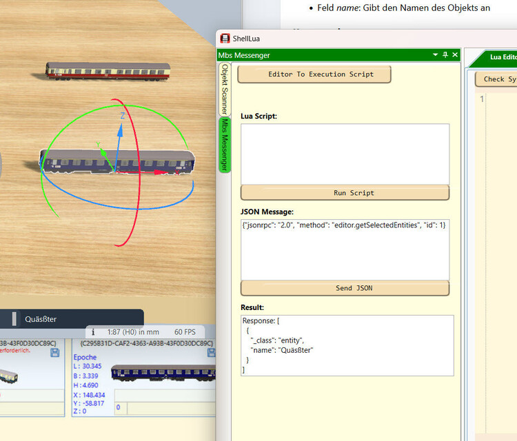

Console.WriteLine("Codierung= " & C_Read.CurrentEncoding.ToString) liefert Codierung= System.Text.UTF8Encoding (was so sein soll)
Wenn ich nun das Kommando "editor.getSelectedEntities" sende (Objektname "Quäsßter") und mir durch...
Console.WriteLine("Result=" & C_Read.ReadLine)
Console.WriteLine("Quäsßter")
... das Ergebnis anzeigen lasse, habe ich dieses Resultat...
Result={"jsonrpc":"2.0","result":[{"_class":"entity","name":"Qu\u00E4s\u00DFter"}],"id":1}
Quäsßter
Console.WriteLine("Codierung= " & C_Read.CurrentEncoding.ToString) liefert Codierung= System.Text.UTF8Encoding...
...liefert das richtige Ergebnis... nur der Antwortstring ist immer noch falsch o.O
und an der Console kann es auch nicht liegen da mit Console.WriteLine("Quäsßter") richtig geschrieben wird...
... bin etwas ratlos:(
Bearbeitet von EASY

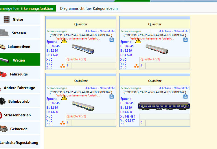

alte schnittstelle ..
als selektion eingelesen
und hier ueber die neue
das ist mit meiner app gemacht .. muss ich genauer untersuchen was bei dir daneben gehen koennte

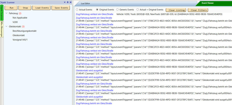

in meinem logger sieht man die umlaute encoded
, und wenn sie dann umgewandelt sind
Ich kann die events zerlegen und in eine freundlcihere darstellung umwandeln und die entities extrahieren
und filtern usw.
Wenn du interesse hast schicke ich dir das gerne .. sollte sich leicht transferieren lassen

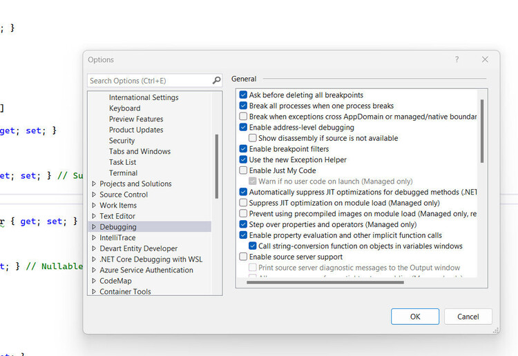

3 hours ago, EASY said:
Hallo gmd,
ich muß wohl eigene Wege gehen. Wie es aussieht geht die Library Newtonsoft.Json nicht unter VB.
Wenn ich etwas daraus aufrufe kommt folgende Meldung:
"Nur eigenen Code ist aktiviert."
Die Option "Just My Code" (Nur eigenen Code debuggen) ist in Visual Studio aktiviert.
Dadurch werden externe Bibliotheken wie Newtonsoft.Json ignoriert, und man kann nicht hineinspringen.
Das is nur eine warnung dass du das nicht debuggen kannst, wird aber die funktion nicht beeinflussen. Du kannst die source laden zum debuggen, brauchst du aber nicht wirklich, das VS auf decompiled falls noetig.
Tools - Options  -> Debugging   deselect Enable Just My Code   warning is ticked, deswegen bekommst du die meldung.
