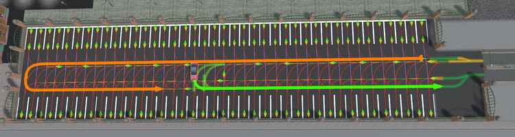

....  und damit man ein performance problem umgeht. Im bild unten geht das anlegen einer langen fahrstrasse in den minutenbereich.
Nicht in allen situationen sind fahrstrassen eine erleichterung. Man kann sie auch fuer strassenfahrzeuge anlegen, aber zumindest fuer meine anwendungen ist das einfach nicht sinnvoll. Sobald eine anlage mehr "Bewegung" hat kommt man schnell an verwaltbare grenzen.
Hier ein beispiel and dem ich derzeit meine scriptkomponenten (erstellt fuer die RoLa und Spedition) teste und varianten einbaue. Fuer diese situation, fahrstrassen vor dem betrieb einzurichten ist nicht das was man machen will. Die zieldefinition ist hier voellig ausreichend bis auf die performance. Ich hangele mich von kontakt zu kontakt und das macht die kalkulation tragbar, allerdings haengt das auch stark davon ab wieviele fahrzeuge in solchen situationen unterwegs sind. Hier im beispiel parkplatz ist das ziel typisch zwischen 5 und 10 fahrzeuge gleichzeitig ein- und ausfahren zu lassen, mit ein- und ausparken.
Das ziel zumindest meiner scripte ist es, so viel wie moeglich bewegung und abwechslung auf einer anlage zu schaffen, die dann ueber entsprechende kamerafuehrung projektiert wird.
Es macht also durchaus sinn eine zieldefinition "aufzuheben", was ja einer "einfachen" fahrstrasse entspricht (ohne weichen). Abgespeicherte zieldefinitionen abzurufen macht das alles sehr viel effizienter. Wenn eine zieldefinition ungueltig wird dann bleibt das fahrzeug halt stehen.
Ich wuerde bei anlagen start eine initialisierung durchfuehren, die wichtige, lange zieldefinitionen einrichtet.
