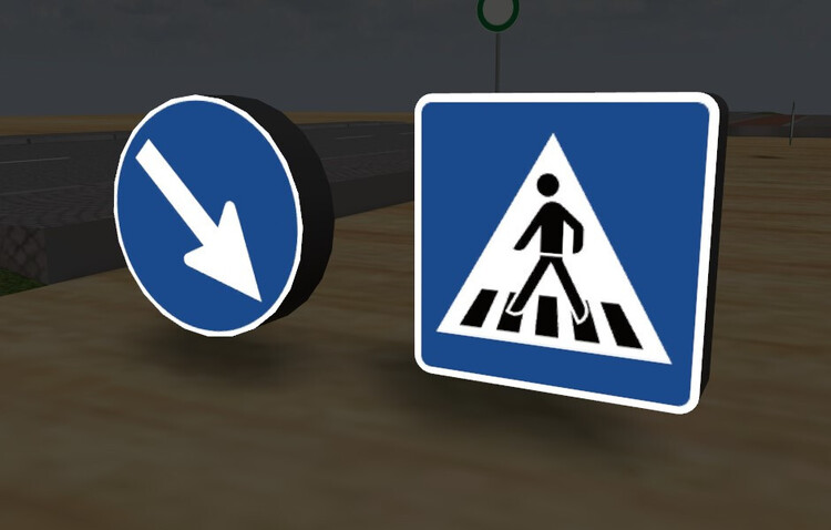

ich in gerade dabei, im Rahmen der "Fahrspur-Anbindung" von Verkehrszeichen (siehe hier) den einzelnen Verkehrsschild-Formen aus den Modellen FF276A20-6EA1-4EE4-96D6-58C15F4DAA48 und D0DE4A4E-AE39-41B2-94D8-EA958746F459 zusätzliche "_CP-Source"-Kontaktpunkte zu verpassen, damit sie bei einer Verschiebung oder Drehung der Verkehrsschild-Halterung deren Bewegung automatisch mitmachen und nicht nachträglich von Hand nachjustiert werden müssen. Diese Verkehrsschild-Formen zeichnen sich dadurch aus, dass sie als Variationen jeweils nur einmal existieren und trotzdem jedes im Texturen-Katalog vorhandene Verkehrsschild-Motiv durch Zuweisung als Tauschtextur als Verkehrsschild dargestellt werden kann.
Bei den "Blechschild"-Variationen stellt die Umstellung kein Problem dar. Die leuchtenden Verkehrszeichen (Form als Lampengehäuse dargestellt) funktionieren heute jedoch nur, weil sie in einer früheren MBS-Version realisiert wurden, wo das Leuchten nicht durch eine separate "Emissive"-Textur realisiert, sondern durch den Präfix "_LS" für das leuchtende Teilobjekt gekennzeichnet wurde und deshalb die Tauschtexturen aus dem Texturen-Katalog anstelle der "_Custom"-Textur eingesetzt werden konnten. Durch die automatische Konvertierung der "Bestandsmodelle" beim Übergang in die jeweils neuere MBS-Version funktioniert der Tauschtexturen-Einsatz bei diesen Modellen bis heute.
Wenn ich jedoch den Modellen den "_CP-Source"-Kontakt hinzufüge, muss ich die Modelle neu hochladen.  Und dann wird die "_LS"-Semantik nicht mehr ausgewertet. Vielmehr verlangt das Modellbahn-Studio nun eine Emissive-Textur, um die betroffenen Flächen zum Leuchten zu bringen. Emissive-Texturen können aber nicht als "_Custom"-Texturen deklariert und damit durch Tauschtexturen ersetzt werden. Um die "neuen" Leuchtschilder doch zum Leuchten zu bringen müsste ich deshalb für jedes Verkehrszeichen-Motiv, welches in der Realität auch als leuchtendes Verkehrszeichen existiert, als Modell-Variation veröffentlichen, der ich dann explizit auch die passende Emissive-Textur zuweisen könnte (die ich dann allerdings ebenfalls vorhalten müsste). Da ich nicht weiß, wie viele und welche von den insgesamt 600 Verkehrszeichen-Motiven da in Frage kommen und jeweils als Variationen bereitgestellt werden müssten (ich habe hierüber im Internet keine Informationen gefunden), würde ich nur die "Blechschilder" umstellen und die beleuchteten Verkehrszeichen-Formen ohne den "_CP-Source-Kontakt" beibehalten - es sei denn, Du siehst eine Möglichkeit, wie man die vorhandenen Tauschtexturen auch für die _Custom-Emissive-Textur einsetzen kann.

  • Teilobjekt (Frame) _LS_Schild
    Es handelt sich hierbei um die Front des als Lampe realisierten Verkehrsschilds, welcher die Emissive-Eigenschaft zugewiesen werden müsste. Wenn es möglich wäre, hier noch die Schaltbarkeit des _MeshLight-Objekts zuzuweisen, könnte man das Leuchten des Verkehrszeichens sogar mittels eines Schalters in der Steuerung ein- und ausschalten.

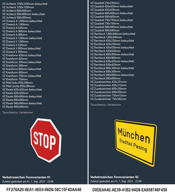

Hallo @Neo,
ich habe die Blechschild-Variationen in den Verkehrszeichen-Modellen
FF276A20-6EA1-4EE4-96D6-58C15F4DAA48    Verkehrszeichen Formvarianten 01
D0DE4A4E-AE39-41B2-94D8-EA958746F459    Verkehrszeichen Formvarianten 02
nun auf die "haftenden" Kontaktpunkte umgestellt und die beiden Modelle unter den bisherigen Content-IDs neu veröffentlicht. Ich habe hierbei in den ursprünglichen x-Dateien nur die jeweils einzige Frame-Bezeichnung "_CPD" in "_CP_Source" umbenannt und dann die x-Dateien in die bestehenden Modelle neu hochgeladen (die betroffenen existierenden Variationen überschrieben).
Die Variationen mit den Leuchtflächen habe ich unverändert gelassen. In denen müsstest nun Du in den MBS-Modellen selbst die _CPD-Frames in _CP_Source-Frames umwandeln, damit die Wirksamkeit der alten _LS-Objekte erhalten bleibt. Nachfolgend die einzelnen Variationen in den obigen Modellen, die betroffen sind:

Damit Du die modifizierten Variationen testen kannst, habe ich auch die bereits modifizierten Verkehrszeichen-Masten und Verkehrszeichen-Rahmengestelle neu in das Modellbahn-Studio hochgeladen und veröffentlicht:
7F8679C8-0573-421A-B9DF-28098B706E7B    Verkehrsz. Masten (Spurkontakt)
D7F1A8F8-33A7-473F-8B1F-6CF627A8DED5    Verkehrsz. Rahmen (Spurkontakt)
Diese können auch von den anderen Anwendern bereits ausprobiert werden (wurden vor der finalen Veröffentlichung  als "Entwurf" veröffentlicht), da die Spurführung und das Verschieben und Drehen der Masten auch ohne die modifizierten Verkehrszeichen funktionieren (nur das "Festkleben" funktioniert mit den alten Verkehrszeichen nicht).
Die Content-IDs der oben genannten Masten- und Rahmen-Modelle sind neu. Denn durch das Verschieben des Modell-Nullpunkts von der Mast-Mitte auf den Spurkontakt werden die Masten bei gleichen Positionskoordinaten gegenüber den alten Masten verschoben. Deshalb können die alten Modelle mit den Content-IDs
CF8AD27E-7CC0-4C9F-A015-86588923D92F    Verkehrszeichen Masten
4A4E4991-4B21-449E-B53D-7F6B03AE455C    Verkehrszeichen Rahmengestelle
nicht überschrieben werden. Diese können stattdessen ins Archiv wandern.
Die Freigabe der veröffentlichten Masten und Rahmengestelle und der modifizierten Verkehrszeichen muss nicht unbedingt synchron erfolgen. Denn die alten Schilder können an die neuen Masten und Rahmengestelle und umgekehrt auch die neuen Schilder an die alten Masten und Rahmengestelle ohne Verlust der alten Funktionalität andocken. Nur für die Beibehaltung des Kontakts zwischen dem Verkehrszeichen und dem sich bewegenden Mast oder Rahmengestell werden jeweils die neuen Modelle benötigt.
