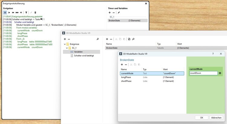

Geschrieben (bearbeitet)
Hallo Gmd,
aufschlussreicher ist es, den Typ von v auszugeben.
Dann sieht man, was sich ändert wenn eine Tabelle in einer Modul- (oder Objekt-) Variablen gespeichert wird:
local modul = layout:getEventsByName("SC_1")[1]
-- Original structured table
local testState = {
  shortPhase = { "Vo1" },
  longPhase =  { "Vo2" },
  currentMode  = "countDown"
-- Store in module variable
modul.variables["BrokenState"] = testState
-- Also store in global variable
_G.goodState = testState
-- Later access (simulate after a timer or defer callback)
local broken = modul.variables["BrokenState"]
local good = _G.goodState
-- Display both
print("From modul.variables:")
for k, v in pairs(broken) do print("  " .. k, type(v)) end
print("From _G:")
for k, v in pairs(good) do print("  " .. k, type(v)) end
Bearbeitet von Goetz
Bilder eingefügt

local testState = {
  shortPhase = { "Vo1","Vo1a" },
print("From testState")
for k, v in pairs(testState) do
if type(v)=="table" or type(v)=="object" then
   for i,w in ipairs(v) do
     print(k,w,i)
   end
  else
    print(k,v)
  end
end
print()
     print(k,w,i)
   end
  else
    print(k,v)
  end
end
print()
print("From _G:")
     print(k,w,i)
   end
  else
    print(k,v)
  end
end
... mit diesem Ergebnis...
... wie Goetz schon angemerkt hat, wird beim Übertragen von "testState" auf die Modulvariable der Typ "table" auf den Typ "object" geändert obwohl die Variable prinzipiell richtig angelegt wird... und bei der Übertragung auf eine globale Variable nicht.
... zum Auslesen wird der typ "object" wieder wie eine Tabelle (Liste) behandelt.
Da ich neugierig bin... hat das einen bestimmten Sinn? Was verbirgt sich hinter dem Typ "object"?
vor 51 Minuten schrieb EASY:
bleibt es bei Lua.  _G und _Env sind die Tabellen, in denen alle Lua Variablen, Tabellen, Funktionen etc. verwaltet werden.
Aber die Objekt- und Modulvariablen sind nicht Teil von Lua. Die gehören zum Studio und sind Teil einer anderen Struktur.
vor einer Stunde schrieb Goetz:
... danke für die Aufklärung:) (... immer diese kleinen Feinheiten [über die man stolpert...]:/)
vor 8 Stunden schrieb EASY:
Wenn ich es richtig verstanden habe, wird dort die Objektreferenz (d.h. eine GUID-Hexzahl) eines MBS-Objekts gespeichert. Das Typen-Durcheinander ist nicht gottgegeben, sondern eine merkwürdige Implementation von Lua ins MBS. Da ist vermutlich beim kastrieren von Lua etwas danebengegangen.
