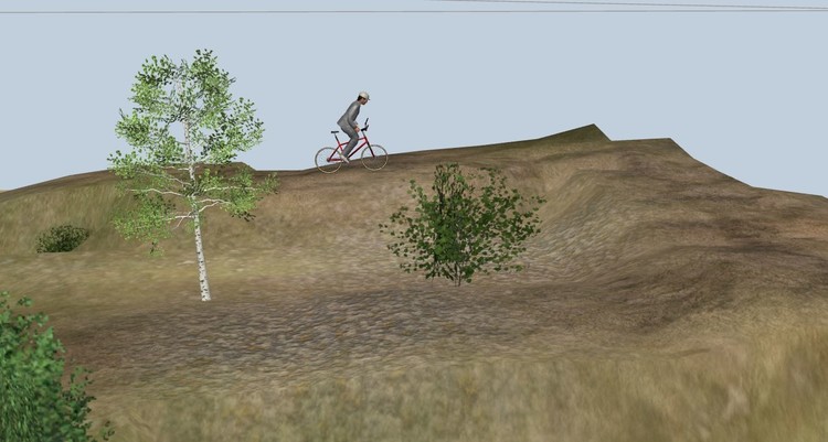

Hallo an alle Modellbauer, wirklich toll, was Ihr alles schon gebaut habt. Ich hoffe, einmal mindestens ein Grundmodell erstellen zu können. Aber zu meiner Frage: Ich weiß, ich habe immer so spinnerte Ideen bei der Ausgestaltung einer Anlage (übrigens Andreas (astt) Tolle Tore, die Du da gebaut hast - auch wenn ich erst einmal bei meinem eigenen Bau bleibe): Es gibt ja verschiedene Mountainbiker und auch entsprechende Fahrräder im Programm - aber fahren kann keiner - jedenfalls kommt er nicht so richtig an Lenker. - vielleicht geht es auch mit ausgestreckten Armen? Gruss Baki
