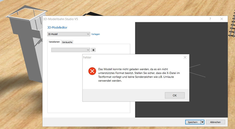

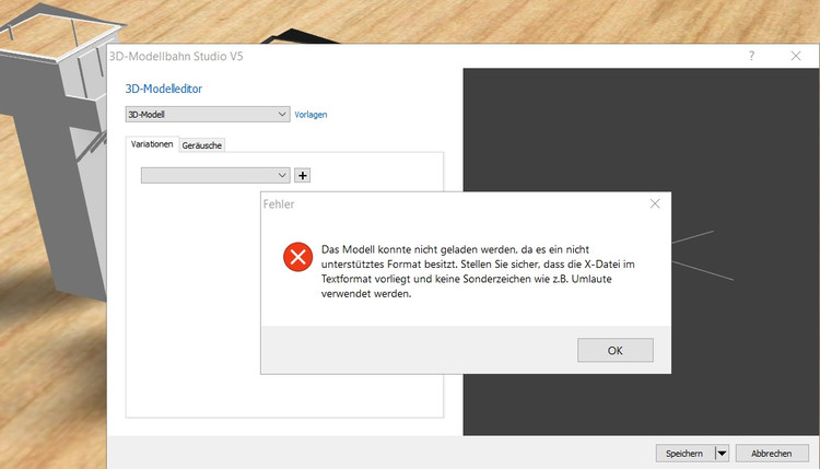

Hallo Hubert, durch die Tests mit LandBahn DirectX kann ich Dir mitteilen, dass sowohl Gruppen wie auch Komponenten akzeptiert werden. Auf keinen Fall werden Namen akzeptier, die in Sketchup GLIEDERUNG mit Leerstellen, Umlaute Ä, ä, Ö, ö, Ü und Sonderzeichen z.B. & aufweisen, wie BahnLand in seiner der Beschreibung berichtet. Wie es so eben ist und ich nehme mich nicht aus. "probieren geht über studieren," denn welcher Mann ließt die Anleitung des neuen Kühlschranks vor der Inbetriebnahme. Mit Sketchup V2020 ausgeführte Modelle können nicht nachträglich z.B. in V2015 portiert werden. Einmal das alten Modell in einer höheren Version abgespeichert, wird es für alte Sketchup-Programme unerreichbar. Sketchup weis einen bei der Übernahme des Modells in eine Höhere Version ausdrücklich darauf hin. Herzliche Grüße, Schwellensprung / 5 Stunden früher :-) Herzlichen Dank für Deine Hinweise. Hello Hubert, by testing with LandBahn DirectX I can tell you that both groups and components are accepted. In no case names will be accepted, which have in Sketchup GLIEDERUNG with spaces, umlauts Ä, ä, Ö, ö, Ü and special characters e.g. &, as BahnLand reports in its description. As it is so evenly and I do not exclude myself. "trying is better than studying", because which man reads the manual of the new refrigerator before putting it into operation. Models made with Sketchup V2020 cannot be ported later e.g. to V2015. Once the old model is saved in a higher version, it becomes unreachable for old Sketchup programs. Sketchup explicitly points this out when transferring the model to a higher version. Best regards, threshold jump / 5 hours earlier :-) Thanks for your hints.
Aus Sketchup 2020 Export mit Khronos glTF Modelle sind schwarz
Hallo BahnLand, erster Hoffnungsschimmer am Horizont. Was habe ich gemacht: Übersehene Umlaute ersetzt Mesh-Meldung, Hinweis aufgenommen und Modell bereinigt Modell "eingefärbt" BahnLand DirectX ist komplett durchgelauf und letzter Eintrag u.Z. OK Trotz wiederholtem Durchsehen der - GLIEDERUNG in Sketchup kann ich keinen fehlerhaften Eintrag auf die Fehlermeldung vom MBS-V6 finden. Geduld und Spucke hilft vielleicht weiter. Bis später. Schwellensprung

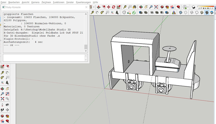

Hallo Hubert, zu meiner Verwunderung stelle ich fest, dass meine unmittelbare Antwort an Dich bei Dir nicht angekommen ist bzw. nicht im System hinterlegt ist. Mit dem Fehlercode 2S119/1 ist ein bereits beim Versenden einer Anwort an BahnLand abgebrochen worden. Diese Meldung war bei meiner unmittelbaren Antwort an Dich nicht aufgetaucht. Ich schrieb unmittelbar an Dich: Hallo Hubert, Respekt für Deine Aktivität zur morgendlicher Stunde. Wie aus Bild1 zu sehen ist, ist der Job von BahnLand DirectX mit OK testiert worden, war aber ins MBS-V6 nicht einzupflegen. Der Export über Khronos war dieser in MBS-V6 einzupflegen. Bin gespannt, wie BahnLand den Test bewertet. Ich werde jetzt einen Kaffee trinken und dann von MBS-V6 träumen. Ich wünsche Dir eine gute "Nacht". So, jetzt bin ich beim HEUTE, 21.10.2020, 9:10 Uhr. Wie Dein Hinweis auf "Komponenten im Modell" zu verstehen ist, bzw zu welchen Fehlermeldungen diese bei der Einpflege in MBS-V6 führen, wenn Du dazu ein paar Takte schreiben könntest, wäre ich Dir dankbar. Dir einen schönen Tag, Schwellensprung

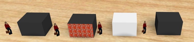

Liebe Freunde, vielen Dank an Euch, die meinen Hilferuf durchgelesen haben. Ich bin Neuling und habe erst vor wenigen Tagen das MBS V6 aufgespielt. Welche Transporte aus Sketchup 2020 letztendlich wie in MBS V6 aufschlagen, davon hatte ich keine Ahnung. Mein erster Schritt und Erfolg war: Modell in Sketchup 2020 erstellen, transport nach Blender, aus Blender transport ins Format .glTF und ins MBS einlesen. Von MBS erfuhr ich, dass der Schritt auch direkt aus Sketchup über ein Zusatzprogramm möglich ist: Khronos glTF Also machte ich den Transport meines Modells über Khronos glTF. Die Fehlermeldung aus dem MBS, dass eine Textur die Regel 256 / 512 verletzt, stoppte alle Anläufe, das Modell zu implementieren. Weil ich keine Strategie im System fand alle Texturen aufzuspüren - inzwischen beherrsche ich das wohl - bat ich MBS um Hilfe, die mir bestätigten, dass an dem scheinbar texturlosen Modell doch noch eine Textur verborgen ist. Aus einem Film: Holzwerkstatt, habe ich die Vorgehensweise abgeschaut, wie Texturen zu löschen sind. Im folgenden Bild habe ich mit einer kleinen Testreihe versucht, den Verursacher für die schwarzen Modelle zu finden. Von links nach rechts: - Progamm Sketchup 2020 aufgerufen, Modell gezeichnet, Khronos glTF eingesetz, Ergebnis. Modell schwarz. - Modell auf der Vorderseite mit Textur 1014x1024 belegt,. Ergebnis: Modell trägt auf der Fläche Textur, restliche Flächen sind schwarz. - Modell auf allen Flächen mit Sketchup Standard-Weis eingefärbt. Ergebnis: Alle Flächen tragen die Farbe. - Modell auf allen Flächen Farbe gelöscht. Ergebnis: Modell ist wieder schwarz wie am Anfang der Testreihe. Mein Fazit, wenn es keine Lösung gibt in Sketchup mit der Standard-Einstellung "sichtbare" Modelle in MBS zu erzeugen, bleibt als Lösung nur die Flächen einzufärben oder mit einer eigenen Textur zu versehen. Schönen Sonntag, Schwellensprung
- Modell in Sketchup 2020 erstellt - Grundtextur - und mit Khronos glTF aufbereitet - MBS V6 / Reiter Katalog / 3D-Modell / NEU // Ergebnis: Modell ist schwarz. - Zwischenschritt von Sketchup 2020 .dae / Import in BLENDER anschliesend Export .glTF // Ergebnis: Modell ist weis. - 2. Modell / eigener Textur 1024x1024 / Farbe WEIS in GIMP erstellt // Sketchup 2020 / Khronos // Ergebnis: Modell nicht ganz so schwarz. - 2. Modell / Zwischenschritt über Blende // Ergebnis: Modell nur fragmentiert vorhanden // Ergebnis: Modell in "Bruchstücke" aber in Weis in MBS V6 sichtbar. - 2.Modell / direkt über Khronos in MBS V6 eingepflegt. // Ergebnis: Modell auch nur schwarz sichtbar. Ich wäre für einen Hinweis dankbar.
