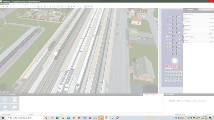

  2. Hallo Andy, genau weiß ich es auch nicht mehr. Die Anlage war plötzlich während des bearbeitens nicht mehr ansprchbar, nichts ging mehr. Sicherlich wg. dem von Götz entdeckten Fehlers. Also habe ich das Programm MBS beendet. Auch nach neuen Programmaufruf und starten der Anlage ging nichts. Laut Neo sollte ich die Anlage, ohne sie zu laden, online stellen. https://community.3d-modellbahn.de/forums/topic/7090-anlage-lädt-nicht-mehr/ LG - Hans-Jürgen

  6. Danke an Alle! Es läuft (fast) alles wieder wie vorher! Die von Andy gestoppte Anlage habe ich geladen und die von Götz festgestellen Fehler beseitigt. Damit ist die Anlage gerettet und auch die Neuprogramierung nicht nötig. Bis auf den/die Fehlerverusacher. Das ist aber kein Problem. Ich bin happy ! Besonderen Dank an Andy und Götz. LG - Hans-Jürgen
  7. Es stimmt, der Fehler trat auf, nachdem ich eine Weichenkonsturuktion im Kopfbahnhof Ende Gleis 8, 9 u. 10 umgebaut habe. Hier hätte ich vorher die vorhandene Ereignisse löschen/überprüfen sollen. Zum Thema Fahrstraßen: Die Anlage habe ich angefagen mit Version 6. Nach Update auf Version 7 hätte ich gern Einfahrt und Ausfahrt der Züge über Fahrstraßen gesteuert. Allerdings bekomme ich immer die Meldung, dass es "zu viele Abzweigungen" gibt. Das passiert tlw. auch bei einfachen Fahrstraßen über zwei Weichen. Da bleibe ich aber dran. Die Anlagen hatte ich nach und nach erweitert, auch mit Umstellung und neu anlegen von Ereignissen. Da ist sicherlich nicht alles perfekt abgestimmt bzw. einige Ereignisse hätten straffer angelegt werden können. Vorallem bei den Straßen. Aber bis zum Crash lief alles problemlos und an Verbesserungen war ich dran. LG - Hans-Jürgen

  9. Hallo und Dank an Alle, die sich mit dem Problem befasst haben und befassen. Andy hat mir einen Schritt weitergeholfen; dadurch, dass ich wieder auf die Anlage zugreifen kann. Ich habe - nachdem ich einiges probiert habe - die gesammte Programierung gelöscht. Die "Anlage" mit allen Gleisen, Bahnanlagen, Fahrzeugen, Gebäuden, Menschen, Tiere, Vegetation usw. steht nun wieder zur Verfügung und läßt sich "bespielen". Das ist doch schon mal was ! Die (Neu-) Programierung bekomme ich nach und nach auch wieder hin. Danke und herzliche Grüße an die Runde Hans-Jürgen Hello and thanks to everyone who has dealt with the problem and is dealing with it. Andy helped me a step further; by allowing me to access the system again. After trying a lot, I deleted the entire programming. The "facility" with all tracks, railway facilities, vehicles, buildings, people, animals, vegetation, etc. is now available again and can be "played". That's something! I gradually get the (new) programming back. Thank you and warm greetings to the group Hans-Jürgen
  10. Danke. Entwurf habe ich geladen Name Kopfbahnhof II Sep 2021 / 468F0E02-4E6D-4940-8760-81A3E8B8AB99
  11. Auch so, mein Rechner "arbeitet" dabei wie verrückt (40% Auslastung) (Version:Intel(R) Core(TM) i7-1065G7 CPU @ 1.30GHzInterl i7 / 32 GB Arbeitsspeicher)
