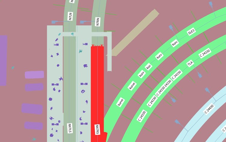

  5. Hallo Leute, das Setzen der Lokgeschwindigkeit über eine Variable ("$Lokname") geht mal, geht mal nicht. Wenns nicht geht, steht das System, weil Nebenbahn mit Gegenverkehr. Der Zug steht nicht wie gewohnt knapp auf dem Gleis (Stopp bei Betreten), sondern durch Stopp bei Verlassen des vorigen Gleises (Also Zug verlässt N7RN Richtung Süden und wird gestoppt. Und dann soll der Zug wieder losfahren: Lok: $Lokname, Gleis: NX7RS, Speed: 30. Manchmal ja, manchmal nein. Wer weiß Abhilfe? VGaÖ Vermanus
  6. Hallo Bahnland, Hallo Michel, zuerst Danke für Eure Hilfestellungen. Bahnlands Vorschlag funktioniert: Zug betritt Gleis --> Lokspeed: Auslöser Lok, Alle Gleise. Habe auf Testanlage getestet. Werde mich auf die C001 stürzen. Viele Grüße aus dem Heizhaus Strasshof, Vermanus

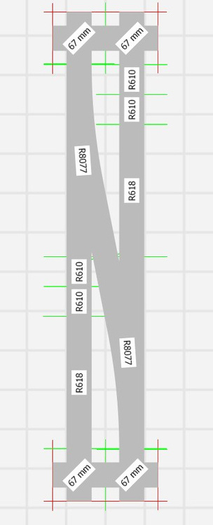

  14. Hello, I think the real lengths are different to the described lengths. Example: Standard Straight = 168mm, Quarter straigth = 38 (instead of 42mm) ??? So I would like to know the exact real length of the standard straight track - and from this we can calculate the rest tracks. Regards, Vermanus.
  15. Hello , the problem lies in the indication of the intersections : 84mm (168mm) long , 22.5 ° abduction and 33.5mm (for 67mm track distance) do not work. (Trigonometry right triangle) . VGaÖ Vermanus
  16. Hallo Bahnland, Du sprichts mir aus der Seele, VGaÖV
  17. Hallo quackster, ich hätte gedacht, dass Du Dich eher bei den Programmierspezialisten siehst, wenn ich an Dein Gleistool zum Nullstellen denke. Ich habe es schon runtergeladen und werde es demnächst benutzen. Ein EV-Editor auf notepad-Basis würde volllkommen genügen. Es geht nur darum, zig ähnliche Teile wie Blockstellen und BHFs mit Gegenverkehr einzutippen (was wesentlich schneller mit einem Editor ginge als im Moment mit Fenster auf Fenster auf Fenster zu Fenster auf ........ Vielleicht hat ja schon ein Leser einen Editor oder eine Scripterweiterung in der Schublade. Ich freu mich auch über Beta-Versionen VGaÖ Vermanus.
  18. Hallo Leute, Hallo liebe Programmierspezialisten, ich wünsche mir ganz dringend einen EV-Editor: Soll heissen ein Tool, das die EV in ein vernünftiges Format exportiert; man dann dort editieren kann und dann das Ganze wieder zurück in die EV schreibt. VGaÖ Vermanus
  19. Hallo Henry, 2xR610 + 1xR618 ergibt ungefähr die Länge R8077/R8078. Mit meinen Werten lässt sich so ein perfektes Gleisbild auflegen. Im übrigen habe ich auch von anderen Planungsprogrammen Gleisangaben für Kleinbahn gefunden. Die waren aber gerade speziell bei den Weichen und Kreuzungen zu ungenau bzw. falsch und daher nicht zu gebrauchen. VGaÖV
  20. Hallo Henry, Hallo Leute wenn bei den Weichen R8077/R8078 ein Gleisabstand von 67mm bei einer Abspreizwinkel von 11,25° erreicht werden soll, dann gehört der Radius auf 777,58mm und die Länge2 auf 95,13mm geändert. VGaÖ Vermanus
  21. Hallo Leute, mir hat diese Sache keine Ruhe gelassen! Und es muss doch mathematisch lösbar sein. Da ich über die Kreuzungen nicht hinwegkomme und auch am Plan immer der Abstand 52mm (und nicht 52,5mm) angeführt wird, habe ich alles auf 52mm getrimmt. Ich habe sogar den großen Durchmesser auf 872mm reduziert (-1mm). Das spielt bei einer Planung bzgl. Größe praktisch keine Rolle, aber es stimmen dann alle Radien und Gleisabstände. Tausendprozentig stimmt es auch jetzt nicht, aber dazu müsste man die Kreuzungen ändern (unter Umständen sogar asymetrisch), und das habe ich ausgelassen. Aber langer Rede kurzer Sinn: anbei ein Bild und eine Anlage mit den angepassten Schienen. Der mathmatische Hintergrund: Wir kennen die Länge der Weiche. Wir wissen, dass die Abspreizung 26mm hoch sein muss (x2=52). Wir wissen, dass die Weichen um 6mm verschachtelt sind. Das heisst die Abspreizung ist auf der x-Achse um 3 mm kürzer (=147mm). Damit habe ich ein rechtwinkeliges Dreieck. Jetzt kann die Hypotenuse (h) ausrechnen. Weiters wissen wir, dass wir ein Kurvensegment (KS) mit 15° haben. Die Sehne (s) dieses KS geht mit 7,5° im linken unteren Punkt unseres Dreiecks ab. Und wir wissen, dass die Weiche mit 15° durch den rechten oberen Punkt gehen muss (g). Die Geraden h, s und g bilden wieder ein Dreieck. Und wir kennen 2 Winkel davon. Linker unterer neuer Winkel ist linker unterer Winkel Weichendreieck weniger 7,5°. Rechter oberer neuer Winkel ist rechter oberer Winkel Weichendreieck - 75°. Wenn ich 3 Werte von einem Dreieck kenne, kann ich den Rest ermitteln. Jetzt kennen wir auch die Sehne und die passenden Winkel (gleichschenkeliges Dreieck, 15°, 2x82,5°) und daraus bekomme ich den Radius. Und die 3. Seite ist dann die Länge 2 bei der Weiche. VGaÖ von einem jetzt müden Vermanus Kleinbahnschienen.mbp
