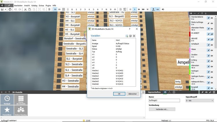

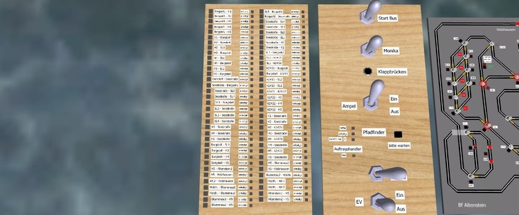

2.BildIch bin jetzt bei der Automatik und habe alle EInzelstrecken (von einem Signal zum nächsten) in 'Aufträge' gepackt. So ein Auftrag kann ausgelöst werden, übergibt die Daten des Auftrags an einen Auftragshandler, der die nötigen Weichen umschaltet und den Pfadfinder fragt, ob die Strecke frei ist. Wenn ja, geht's ab, wenn nein, muß der Auftrag zu einem späteren Zeitpunkt wiederholt werden. So weit, so gut. Aber, dass es nun *ohne* Schattenbahnhof und Güterbahnhof und unsinnige Strecken 69 verschiedene Kombinationen gibt - nur von einem Signal zum nächsten. Damit habe ich jetzt nicht gerechnet. Aber ich habe durchgehalten. Hoffentlich hält MBS auch durch. Da ist noch mehr...
Und keine Angst - das ganze Schaltpult ist nur zum Testen. Da sind ein paar Tippfehler möglich...
*ABER MAN SIEHT AUCH, WIE WICHTIG MEIN TASTERCHEN IST* (Deswegen kann ich's immer noch nicht in den Katalog stellen)Gruß
