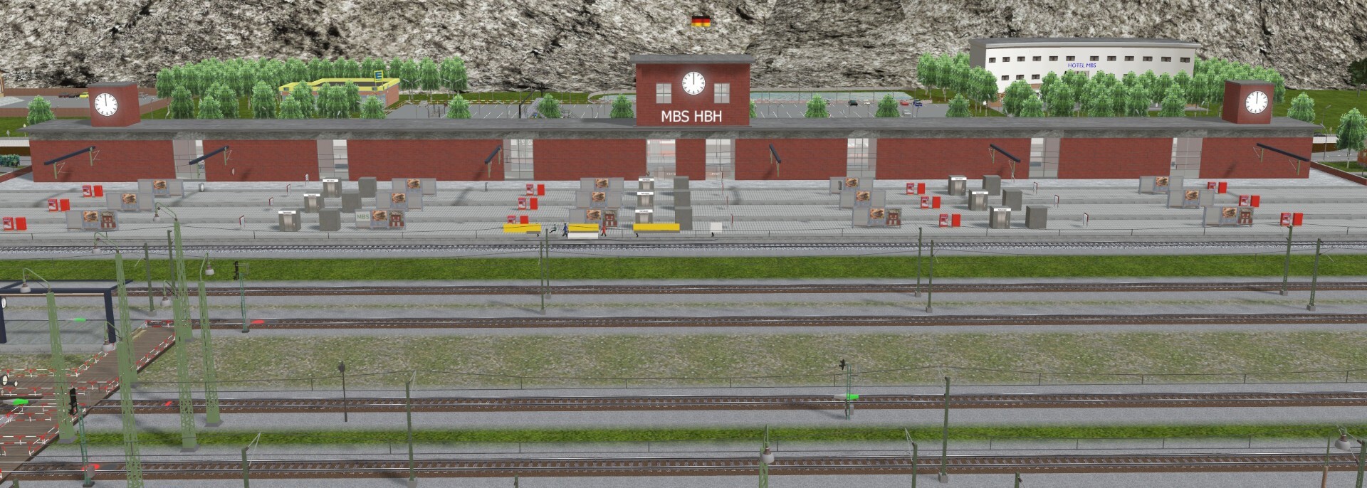

  17. Hab den Online-Cache gelöscht. Nun sieht meine Anlage so aus wie auf dem Bild. Gruß Christian
