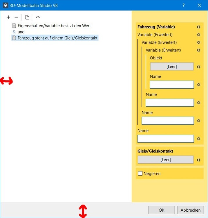

  1. Was für einer Auflösung hat denn dein neuer Monitor. Gruß Christian
  2. Hallo @Hawkeye, Geh doch einmal mit deiner Maus auf den Rand des Fensters. Dann siehst Du das sich der Mauszeiger verändert. Wenn er sich wie auf dem Bild verändert. Hab ihn in Rot dargestellt damit man ihn besser sieht. Wenn er so aussieht kannst Du die Größe des Fensters verändern. Wenn Du am linken Rand des Fensters mit der Maus gehst kannst Du das Fenster nach links vergrößern. Am unteren Rand nach unten. An den anderen Rändern dementsprechend. Ist wie bei den Windows Fenstern. Hoffe das hilft Dir etwas. Gruß Christian

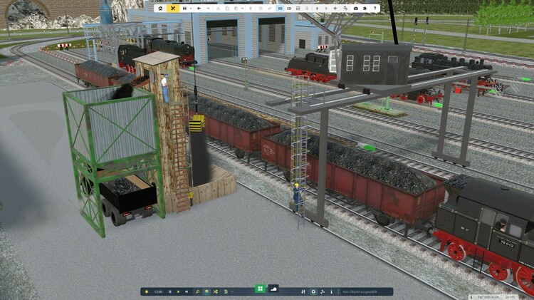

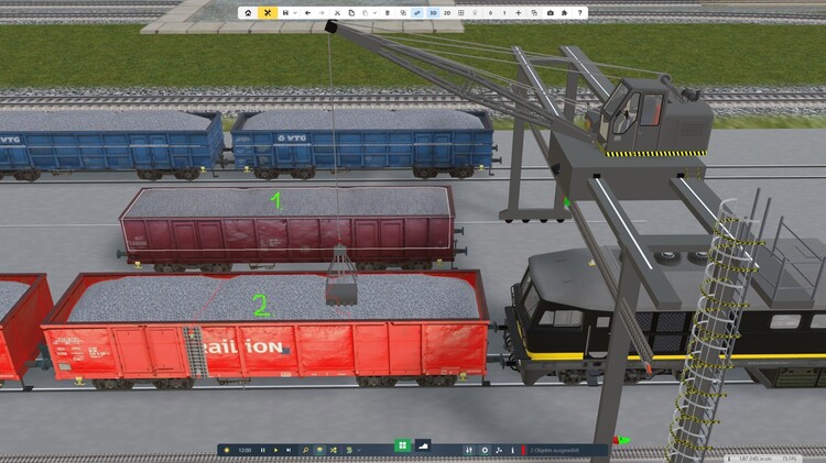

    Hallo @Roter Brummer, Ich finde die Variation des Schüttgutes gut. Auf dem Bild ist zu sehen das man das Schüttgut gut an den Güterwagen anpassen kann Nr.1da man es nur einmal benötigt. Das andere Schüttgut Nr.2. von dir hast Du für die Billerbahn erstellt. Bei diesem Modell ist es aber etwas schwieriger das Schüttgut anzupassen, weil man z.b. für den Eaos 3x das Schüttgut benötigt. Durch die Animationen lässt sich z.b. das Entladen leichter zu verwirklichen. Da man keine weiteren Komponenten benötigt wie auf dem Bild zu sehen Nr.2Ich hab auch die Textur Schotter grau (SE2xx) ersetzt. Ich hoffe Ich werde mit meinem Kommentar nicht wieder "Angeschrien". Darum belasse Ich es hiermit und werde das Thema nicht weiter erwähnen weil Ich keine Unruhe Ins Studio bringen möchte. Gruß Christian.

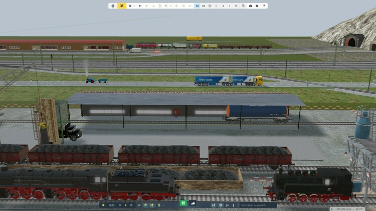

    Hallo, Ich muß mich der Meinungen von @Goetz und @Phrontistes anschließen . Etwas weiter weg betrachtet ist die Animation nicht mehr Warnnehm bar. Hab das Modell etwas zweckentfremdet. Wie auf dem Bild zu sehen ist als Kohleverladung Gruß Christian

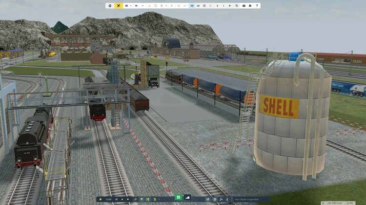

    Ich hab mir mal etwas aus Grundkörpern zusammengebastelt. Zwar nicht schön. Erfüllt aber seinen Zweck. Soll eine Entladestelle für Flüssigkeiten sein. Es gibt zwar eine Entladestelle im Katalog die ist aber kürzer. Wenn man z.B. drei Kesselwagen mit einer Lok benutzt müsste man von der von der besagten Vier neben einander fügen. Dies verursacht aber ein Flackern der Texturen. Und die Verladeanlage von Roter Brummer hab Ich auch gleich mal mit integriert. Gruß Christian

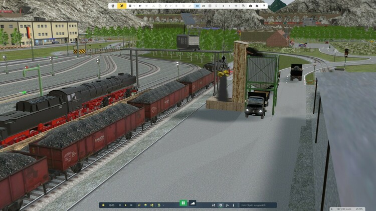

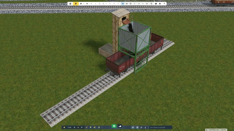

    Hallo, Ich hab mir die Verladestation angeschaut. 1.Das Modell selber finde Ich gut gelungen. 2.Die Animation finde Ich nicht so gut da die Bewegung doch sehr gering ist. 3. Vielleich wäre es gut wenn man das Modell noch etwas in der Z-Achse vergrößert so das z.B. ein offener Güterwagen darunter passt. Auf dem Bild sieht man was Ich meine. Damit würde sich der einsatzzweck vergrößern würde Ich sagen. Ich hab anstatt der Animation ein Partikeleffekt verwendet und eine dunklere Farbe gewählt das es besser sichtbar ist. Gruß Christian

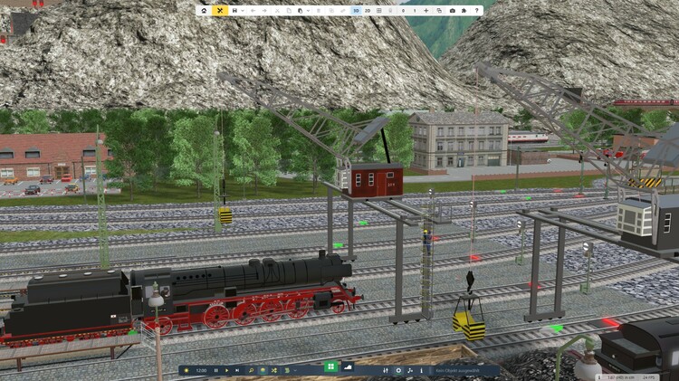

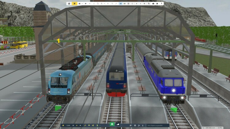

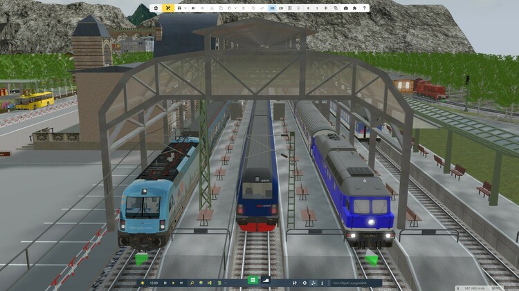

  14. Hallo, Ich hab mir mal überlegt wie man bei Bahnsteigen in meinem Fall die B4 Halle eine Oberleitung zu realisieren. Ohne irgendwelche Masten auf dem Bahnsteig zu platzieren. Vielleicht hat ja jemand eine andere Idee dies zu realisieren. Eventuell könnte ja der Erbauer @Roter Brummer des Modells z.B. bei den Masten eine Variation hinzufügen. Auf dem linken Bild sieht man so ungefähr was Ich meine. Ich finde es sieht nicht so gut aus. Daher hab Ich auf dem rechten Bild mit 1. gekennzeichnetem Ich nenne ihn mal "Oberleitungsquerträger". aus einem Grundkörper erstellt. würde mich über Alternativen freuen. Gruß Christian

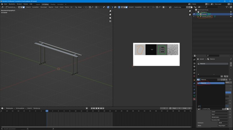

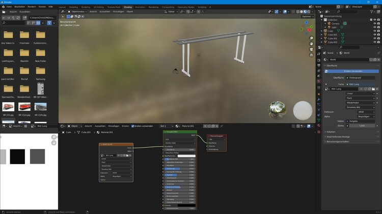

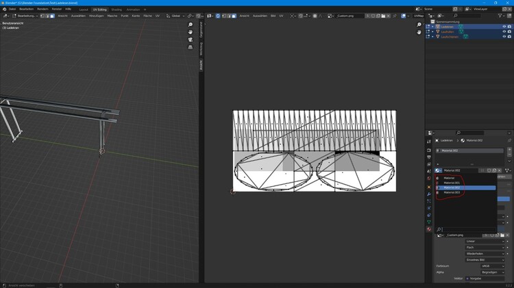

  16. Hallo @Reinhard, Ich habe mal versucht deine schritte nachzuvollziehen. wenn Ich die Datei In das MBS importiere klappt es auch soweit. Nur die Farben passen nicht überein. Die Räder die Schwartz sein sollten sind grau. Das Gestell was Grau sein sollte ist Schwartz. Ich denke die Farbzuordnung passt nicht. Auf deinem Bild 7 sieht man wie Du die Flächen den Farben zugwiesen hast. Hab schon viel versucht, wie Du auf meinem Bild 7a siehst. Darum hätte Ich mal eine Frage an dich. Wie weise Ich den Flächen die Farbe zu und kann man die Gruppierung wieder auflösen wenn man am Model etwas ändern möchte z. b. Die Breite ändern das er nicht wie jetzt zwei Gleise überspannt sondern drei Gleise. Wie Du die Polygone reduziert hast bin Ich auch noch nicht dahinter gekommen. Habe die Plattform entfernt da Ich ihr sonst keinen Antrieb zuordnen kann. Hab sie als Variation dem Modell hinzugefügt. Bin auch dankbar für jeden Tipp der die Liest. Hiermit erstmal genug der Fragen. Eins nach dem anderen. Gruß Christian

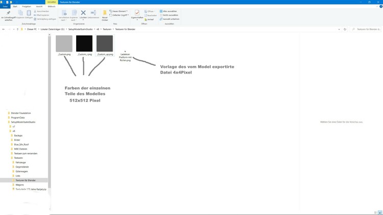

  23. Hallo @Reinhard, Die 4x4 Pixel ist die Vorlage die Ich vom Modell exportiert habe. Welche größe müssen die drei Farben haben und wie groß die Datei in der Ich die drei Farben Speichere. Ich habe mal ein versuch erstellt. Aber wie auf dem Bild zusehen passt da etwas noch nicht. Gruß Christian
  24. Hallo @Reinhard, Ich glaube Ich war etwas zu voreilig mit meiner Aussage. Bin wohl falsch abgebogen oder habe etwas falsch verstanden. Auf dem Bild siehst Du die Farben die Ich dem Modell zugwiesen habe. Aber da hab wohl etwas falsch gemacht. In deinem Beispiel ist es eine Datei mit den verschiedenen Farben und bei mir währe es eine Datei mit einer Farbe. Wie bekomme Ich nun die drei Daten zu einer die Ich dann als _Custom.png benennen kann. Muss Ich das Modell in Blender von verschiedenen Seiten als Bild speichern und dann in z.b. in Pain.net zusammen führen und als Datei speichern .Die Ich dann in Blender im Reiter EV Editing aus dem Ordner angebe in der Ich sie als _Cutom.png gespeichert habe. Ich weiß nicht ob Ich es einigermaßen verständlich erklährt habe. Gruß Christian
