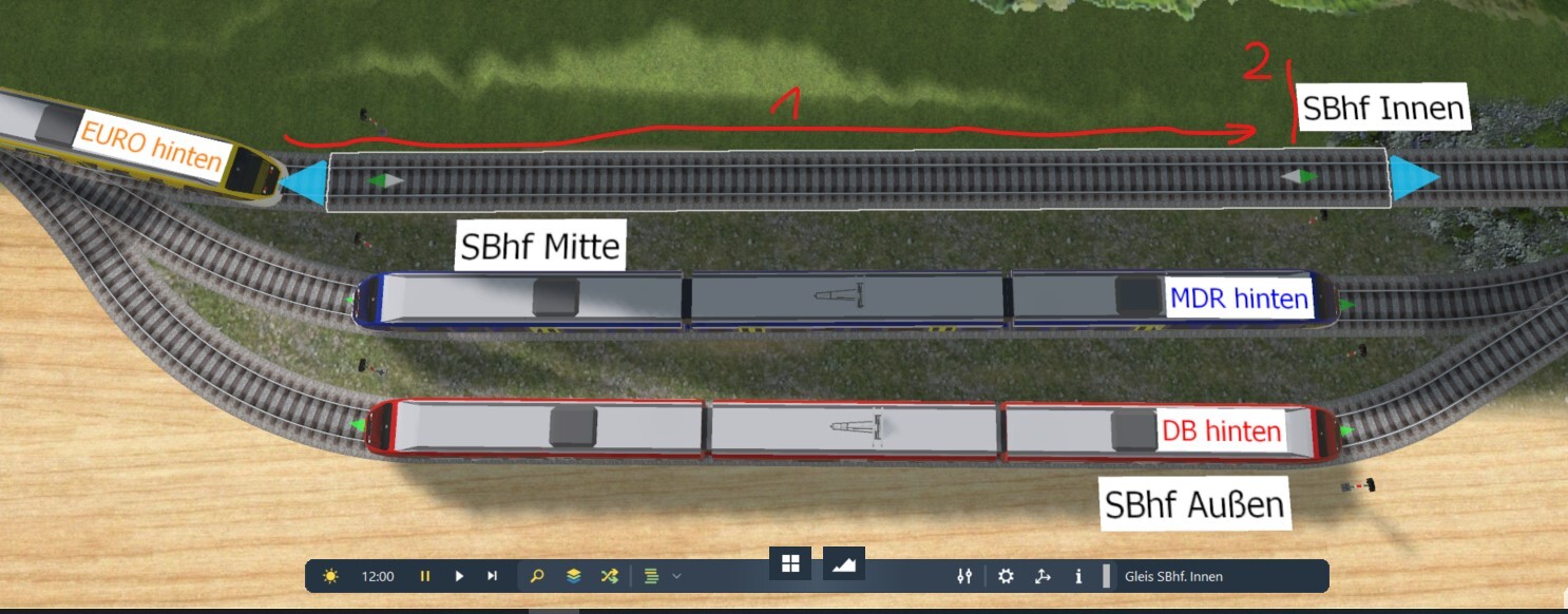

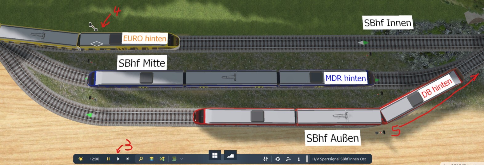

Bild 1 (oben): Startpunkt Modul 01
Die Eurobahn (EURO) wird mit ihrem Hinterteil das östliche Sperrsignal überfahren und das Gleis "Gleis SBhf. Innen" betreten (1). Dabei löst sie einen Kontakt aus, so dass der DB Regio mit seinem Hinterteil den Schattenbahnhof zum rechten Bildrand (West-Ausfahrt) verlässt. Die Eurobahn fährt bis zum Sperrsignal auf der Westseite des Gleises vor und stoppt (2).

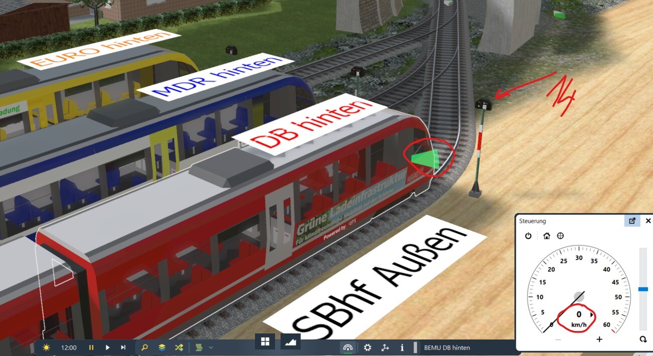

Bild 2 (oben): Mit Drücken der "Play-Taste (3) startet der Vorgang von Bild 1. (4) und (5) zeigen den oben beschriebenen Fortschritt als Bild.image.thumb.jpeg.bc361c7f3ebd76b27d8b86a6e4bc43ff.jpeg

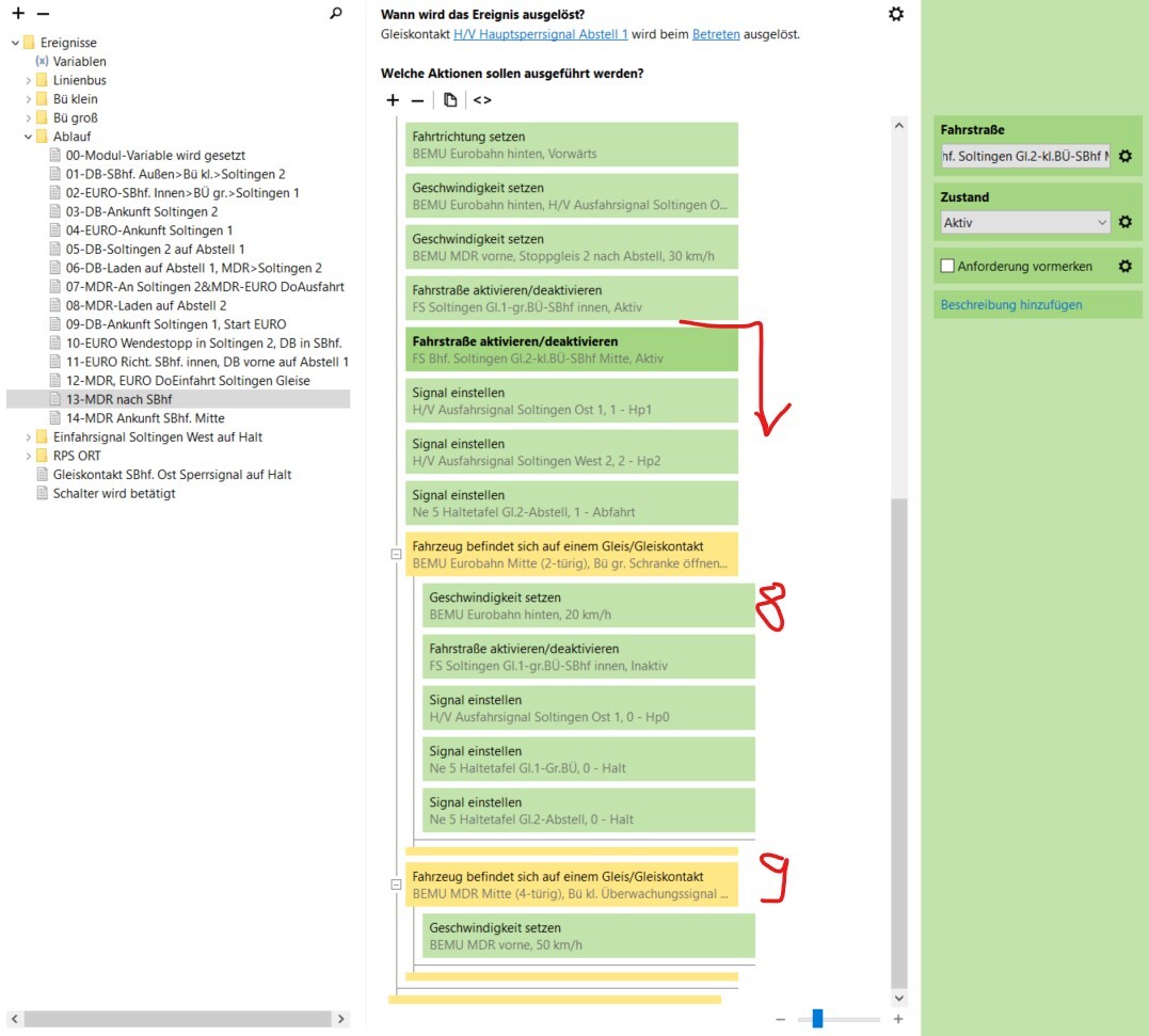

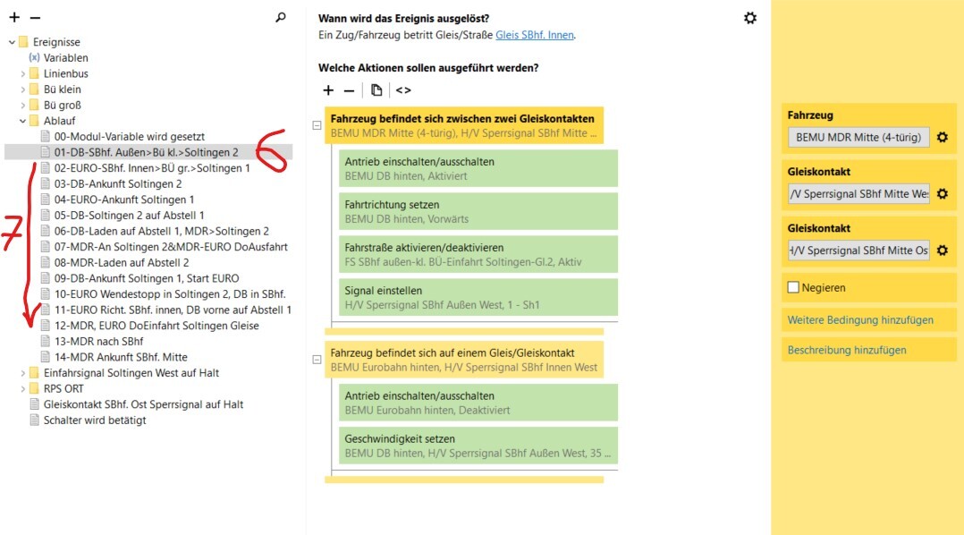

Bild 3 (oben) zeigt den bisher beschriebenen Vorgang in der EV: Start mit Modul 01 (6), dann folgen nach und nach die Module 02 bis 12. Passt alles, ist zwar sicherlich nicht optimal programmiert, aber was solls, learning by doing, für erste Mal, es funktioniert.
Also machen wir nun ein Sprung zum Modul 13 (Ergänzung Modul 14 ist "stillgelegt" und wird nicht verwendet). Mein Gedanke war, den Zustand von vor Beginn von Modul 01 als Startpunkt in Modul 13 wieder herzustellen, um die Dauerschleife in Gang zu bringen.

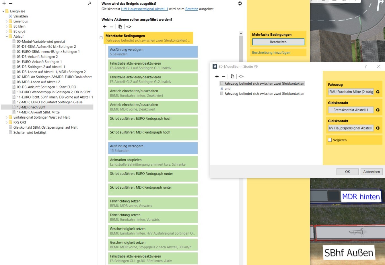

Die Bilder 4a, 4b und 4c zeigen Modul 13 in seiner vollen Länge:
Bild 4a: Hier fahren in einer Doppelausfahrt (EURO nach Osten, MDR nach Westen) aus dem Bahnhof Soltingen aus: image.thumb.jpeg.761aa10c624203aa2015b1fb97e84fe6.jpeg
Bild 4b (Teil 2 der Mehrfach-Bedingung): image.jpeg.c1c81ea1ce8a093a86bbeddbea0c3cbe.jpeg
Bild 4c: Rest dieses Moduls, ab dem Fettdruck nach unten:image.thumb.jpeg.ce018c6791550ceee737a6952b4884b0.jpeg

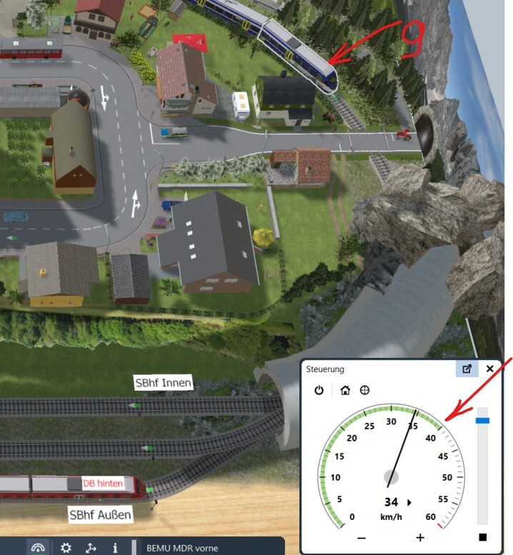

Da beide Wegstrecken zum Schattenbahnhof unterschiedlich lang sind, regele ich hier über die Zuggeschwindigkeit die Reihenfolge der Einfahrt in den Schattenbahnhof. EURO wird ausgebremst (8) und der MDR ordentlich beschleunigt (9). Denn zu Beginn von Modul 01 standen MDR (in der Mitte) und DB (Außen) bereits auf ihren Gleisen, während EURO einfuhr.
Das Bild zeigt nochmal den Gleiskontakt für den EURO (8), das Folgebild den Punkt (9), ab dem der MDR Richtung Schattenbahnhof "rast".
Nicht wundern, warum beide Screenshots (EV und obiges Bild) unterschiedliche Geschwindigkeiten zeigen. Das liegt an den unterschiedlichen Aufnahmezeiten der Screenshots. Nach einer Korrektur wurden aus den 50 km/h => 40 km/h.

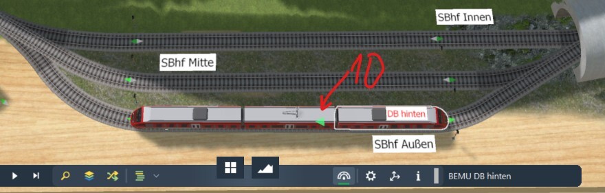

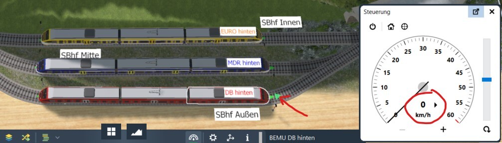

Zu dem Zeitpunkt, wo ich an der Geschwindigkeit beider Züge spiele, ist der DB-Zug bereits wieder auf seinem Schattenbahnhof-Außengleis eingefahren (nächstes Bild).
Die Einstellung der Steuerung zeigt, dass die Fahrtrichtung des Hinterteils noch auf "rückwärts" eingestellt ist (10).

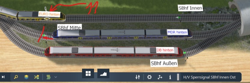

Mittlerweile ist der MDR wieder auf seinem mittleren Gleis im Schattenbahnhof eingefahren und wird gleich am östlichen Sperrsignal (12, siehe übernächstes Bild) halten, während der EURO (11) wieder das innere Schattenbahnhofsgleis betritt.
Und damit nähern wir uns dem Startpunkt von Modul 01...

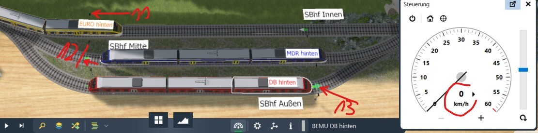

Mit dem Auslösen des Gleiskontaktes (11) des EURO hat sich beim DB-Zug die Fahrtrichtung von rückwärts (10) auf vorwärts (13) geändert. Die Geschwindigkeit ist 0 km/h. Zur Erinnerung in Bild 3 ist die Geschwindigkeit (letzte Zeile der EV) auf 35 km/h eingestellt....sehe ich hier aber nicht.
Inzwischen sind also alle 3 Züge im Schattenbahnhof angekommen. So früh wie ganz am Anfang kann der DB nicht losfahren, weil der MDR erst das Einfahrgleis freigeben muss, d.h. seine Fahrstraße muss deaktiviert werden, bevor die Fahrstraße des DB freigegeben wird. Passiert auch. Passt also eigentlich.
Das letzte Bild zeigt auch das auf Fahrt stehende Sperrsignal. Fahrstraße aktiviert: ja (wie am Anfang). Sperrsignal auf Fahrt (wie am Anfang); Geschwindigkeit eingestellt: in der EV schon, aber steht in der Steuerung auf 0 km/h. Wieso?
Klicke ich jetzt mit der Maus eine x-beliebige Geschwindigkeit auf der Steuerung an, fährt der DB-Zug tatsächlich los und alles funktioniert genauso wie beim vorherigen Vorgang. Passt. Aber wieder nur bis zu diesem Punkt hier.
