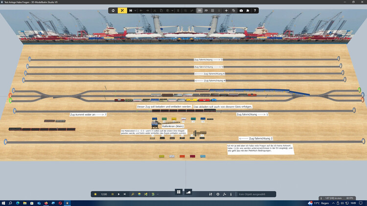

Hier ist vorab eine kleine Grafig der Test Anlage:-)
Höffentlich Nerfe ich euch nicht zusehr.
Mir Grüßen Talima.

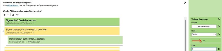

Hello @Talima ,
The method (conditions) is always this:   Die Methode (Bedingungen) ist immer die folgende:
  • React when the train triggers a TC.
  • Take the first good with the crane. Your crane -> your first good to take.
  • Set a variable counter to 0
  • Reagiere, wenn der Zug eine TK auslöst.
  • Nimm das erste Gut mit dem Kran. Dein Kran -> dein erstes Gut, das du nimmst.
  • Setze einen variablen Zähler auf 0
  • React when the crane is ready lifting/lowering
  • Reagieren, wenn der Kran zum Heben/Senken bereit ist
  • Add 1 to the counter

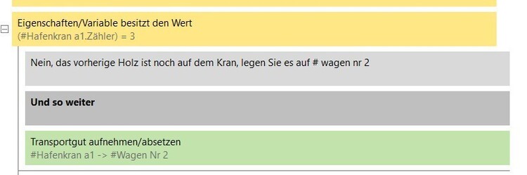

  • Use a condition on the counter, and take/put each time the next good.
  • Important it is take (first) , put (first), take (second), put second ...
  • And so on
  • 1 zum Zähler hinzufügen
  • Verwenden Sie eine Bedingung auf dem Zähler, und nehmen/legen Sie jedes Mal die nächste Ware.
  • Wichtig ist: nimm (erste), leg (erste), nimm (zweite), leg zweite ...
  • Und so weiter
  • When the counter exceeds the number of unloads + loads , reset the crane.
  • Wenn der Zähler die Anzahl der Entladungen + Ladungen überschreitet, setzen Sie den Kran zurück.
In the demo are other things only to repeat the demo, ignore this for the moment, keep the focus on the basics.
In der Demo sind andere Dinge nur, um die Demo zu wiederholen, ignorieren Sie dies für den Moment, halten Sie den Fokus auf die Grundlagen.
Kind regards, Herman

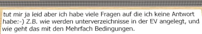

Hallo Talima,
vor 3 Stunden schrieb Talima:
Wie werden Unterverzeichnisse in der EV angelegt?
Drück auf das Plus oben links und wähle aus der Liste "Ereignismodul". Damit sind die Unterverzeichnisse gemeint.
Wie geht das mit den Mehrfach Bedingungen?

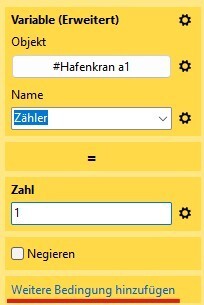

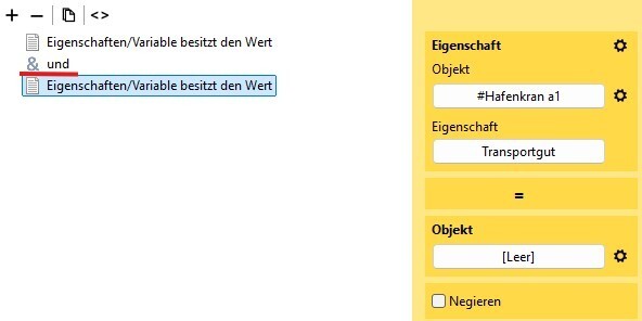

Zuerst klickst du bitte unten rechts auf "Weitere Bedingung hinzufügen":
Dann wählst du aus der Liste die passende Bedingung aus.
Anschließend kannst du sie in diesem Menü nach deinen Bedürfnissen konfigurieren und ...
... festlegen, ob beide Bedingungen erfüllt sein müssen ( & und ) oder nur eine von beiden ( || oder )

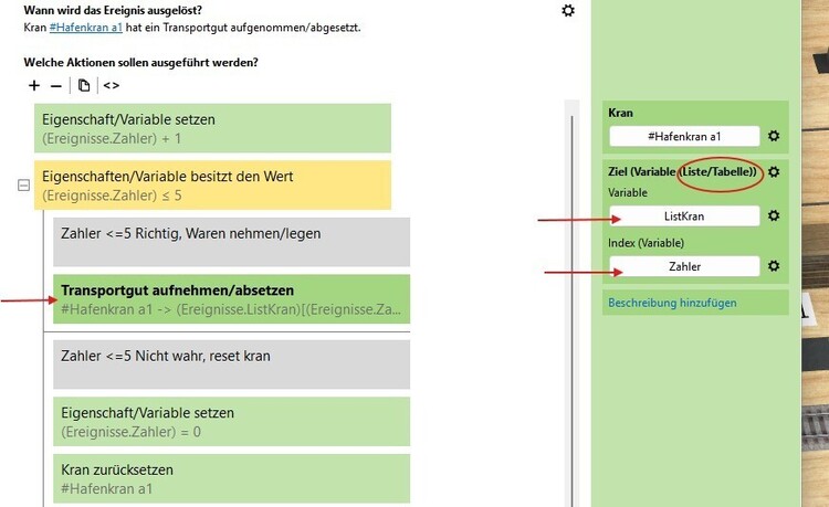

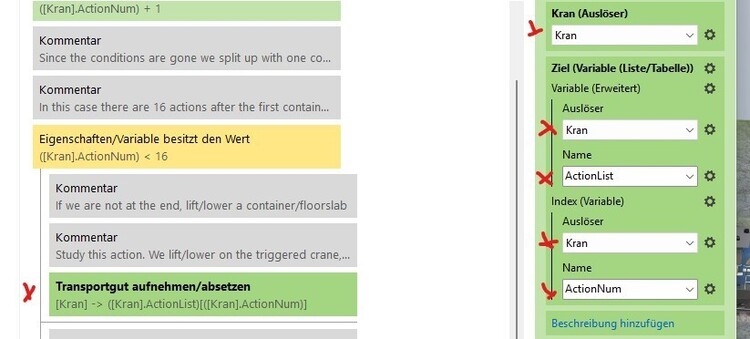

Nehmen Sie wie oben das Gut1 und setzen Sie einen Zähler auf Null
Wenn der Kran bereit ist (auf dieses Ereignis reagieren)
Füge 1 zum Zähler hinzu.
Befehlen Sie dem Kran, denjenigen aus der Liste zu nehmen, der den aktuellen Zähler hat.
Dieser Code ersetzt eine ganze Reihe von Bedingungen, praktisch, nicht wahr?

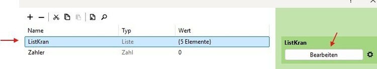

Vorbereitung:
Erstellen Sie eine Variable vom Typ Liste.
Angenommen, Sie haben bereits das erste Gut, Gut1, entnommen, dann sieht die Liste wie folgt aus:
Ort1, Gut2, Ort2, Gut3,Ort3,Gut4,Ort4,...,
Es war Absicht von mir, das zuerst mit Bedingungen zu zeigen, damit Sie den Zusammenhang sehen können.
Die EV stammt aus diesem Demo-Layout. F5E782AB-9049-4E00-941E-86E4CD6D782D (Entwurf) V8.5
Bitte nehmen Sie sich alle Zeit, die Sie brauchen, um es zu studieren, wir waren alle Anfänger, keine Eile.
Und wenn Sie Fragen haben, ist das Forum hier, um Ihnen zu helfen.
Übersetzt mit DeepL.com (kostenlose Version)
Bearbeitet von Herman

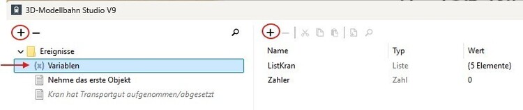

@Talima
Hello , since you are a beginner, I realised that a variable Counter and List are best made in the Events. I used your layout to give you a start.
Hallo, da Sie ein Anfänger sind, habe ich festgestellt, dass ein variabler Zähler und eine Liste am besten in den Ereignissen erstellt werden. Ich habe Ihr Layout verwendet, um Ihnen einen Anfang zu geben.
I leave it up to you now. Ich überlasse es jetzt Ihnen.
Kind regards from Herman
