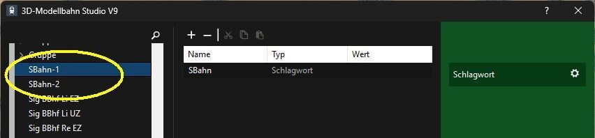

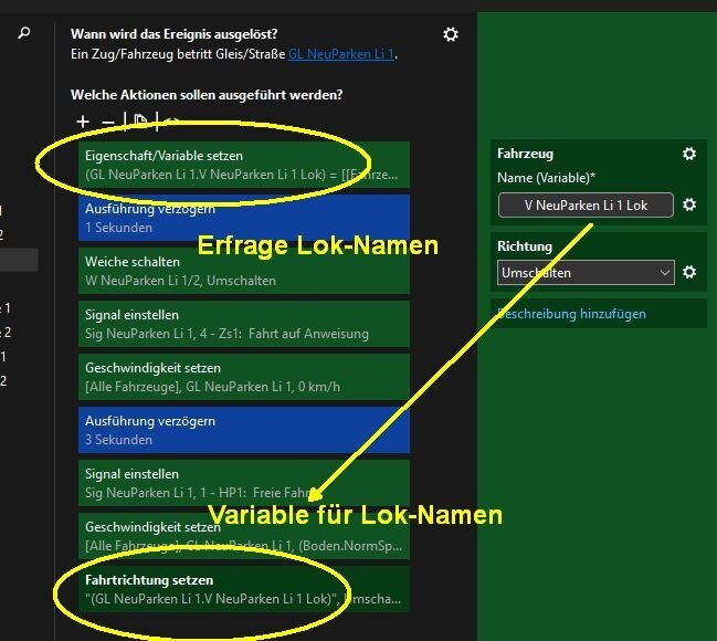

Hallo, diese Stichwörter werden in der Wiki und auch im Forum nur recht diffus beschrieben. Daher will ich das für alle Neueinsteiger mal als eigenes Thema aufmachen.
Ich fange mal mit Schlagwörtern an:
Ausgangspunkt ist die Anweisung "Fahrtrichtung wechseln". Dabei muss man eine Lok angeben. Da ich das mit den Schlagwörtern nicht hinbekomme, mache ich es komplizierter und erfrage beim Einfahren aufs Gleis ganz oben den Lok-Namen und speichere ihn in eine Variable. Ganz unten nutze ich dann für den Richtungswechsel die neue Variable als erforderten Lok-Namen. (1. Bild)

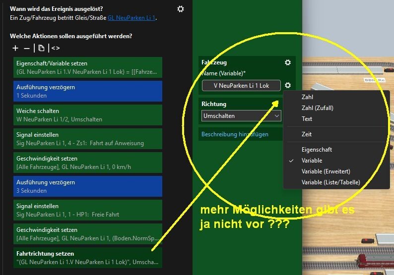

Jetzt will ich den Umweg mit der Variable durch ein Schlagwort ersetzen, da ich identische Loks nutze. Ich habe Ihnen also ein für alle Loks gleiches Schlagwort vergeben. (Es wäre mit dem allgemeinen Schlagwort trotzdem eindeutig, da die EV ja nur für dieses konkrete Gleis Anweisungen gibt.) (2. Bild)

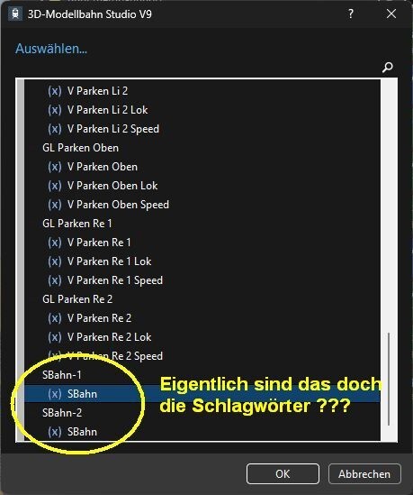

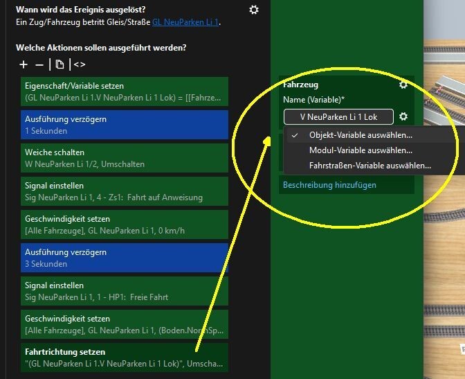

Ich finde in der Auswahl für Lok-Bezeichnung der EV-Anweisung keine Option für "Schlagwort". ??? (3. Bild)
Also gehe ich über die Option "Variable" und finde da auch in der Liste der "Objektvariablen" meine Schlagwörter wieder. (4. u. 5. Bild)
Wenn ich das jetzt für die EV-Anweisung wähle, funktioniert das ganze Ereignis nicht mehr. Der Fahrtrichtungswechsel wird nicht durchgeführt. (6. Bild)
Was mache ich falsch? Oder geht das überhaupt nicht?
Hallo @Swen44,
tja, das Konzept mit der Ereignissteuerung bedarf zunächst etwas der Eingewöhnung. Den Anfang hast Du aber schon gemacht:
Meist ist es ein Fahrzeug, das ein Ereignis auslöst (... betritt ein Gleis / Kontakt ...), oder ein Objekt (Signal) schaltet, und ähnliche.
Ein Schlagwort in einem Objekt dient dazu, einer Gruppe von z.B. Fahrzeugen die Auslösung einer gleichen Ereignissteuerung zu ermöglichen. -> Alle LKWs bekommen per EV ein bestimmtes Ziel auf einer bestimmten Straße zugewiesen. Für PWS oder Busse ist dann eine andere EV zuständig.
Alle Güterzug-Loks (Schlagwort "Güterzug") sollen an bestimmten Kontakten warten.
usw.
Man kann damit also bestimen, welche "Klasse" von Fahrzeugen/Bojekten mit einem bestimmten Schlagwort welche EV(s) auslösen werden.
In Deinem Fall ist aber eine andere Strategie zielführender:
Jedes Fahrzeug, das diesen Kontakt (Gleiskontakt oder Gleisstück) betritt, soll das Ereignis "Fahrtrichtung wechseln" auslösen.

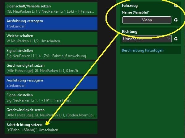

Hier kannst Du über Auswählen des kleinen Zahnrad-Symbols dann statt eines konkreten Objekts den Auslöser, also das Fahrzeug, das gerade auf diesem Gleis diese zugeordnete EV getartet hat, eintragen.
Zum Thema Schlagwörter / Variable:
Ja, das Schlagwort ist auch eine Variable, hat aber eine kleine Sonderstellung, die die folgende Abbildung eigentlich besser veranschaulicht, als eine großartige Beschreibung.
Ich hoffe, das hilft fürs erste.
Andreas
Danke für die Erklärung, Andreas. Ich habe meinen Fehler gefunden. Ich habe immer aufs falsche Zahnrad getippt. Ich muss das ganz oben antippen, um an die Option "Auslöser" zu kommen. Das habe ich auch schon bei den benutzerdefinierten Ereignissen gesucht. - Manchmal bin ich aber auch ein Depp :) In dem Fall brauche ich ja nicht mal ein Schlagwort. Danke.

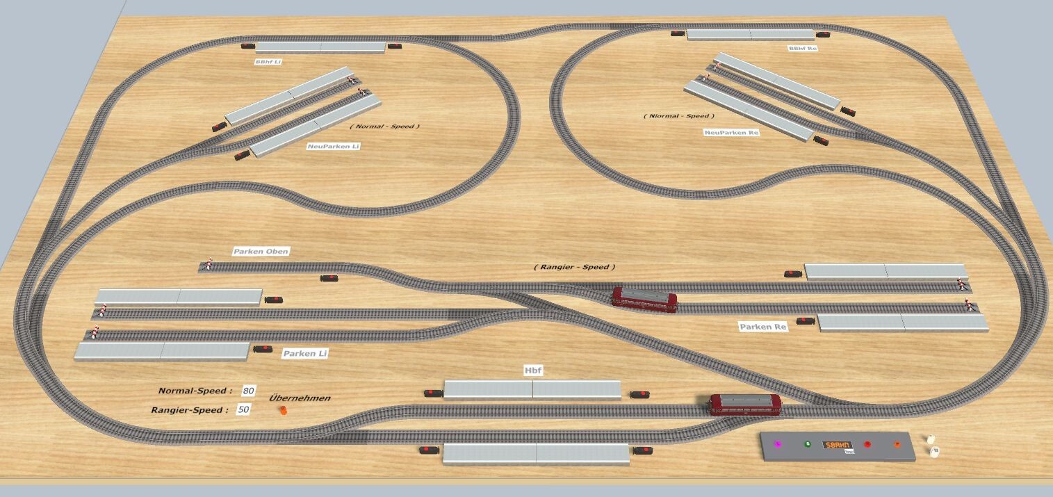

Hier erst mal das Ergebnis in Form der modifizierten Anlage. Damit entfällt das ständige Auslesen des Lok-Namens an jedem Bhf. Zugleich habe ich noch die Zeiten (Stoppzeit am Bahnsteig und die Bremszeit bis zum Halt) über zentrale Variablen gelöst, so dass ich sie eventuell einfacher ändern kann.
Im zweiten Schritt habe ich mich schon an Benutzerdefinierte Ereignisse herangewagt. Das betrifft "Neu Parken Re", das obere, rechte Gleis. Natürlich funktioniert es nicht. Das Ereignis wird gar nicht angesprochen. Darum kümmere ich mich aber später. Die Lok fährt dort gemäß Programm gleich wieder zurück. Zum Probieren dann das Nebengleis nutzen. ...
Auf das Benutzerdefinierte Ereignis [ Parken ] auf "GL NeuParken Re 1" komme ich später zurück (mit vielen Fragen).

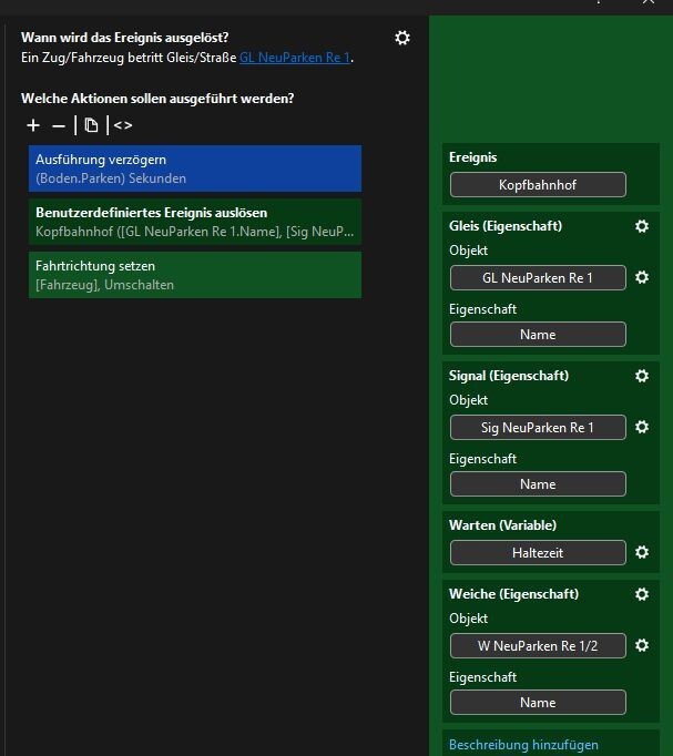

Ich hatte eure Antworten noch nicht gelesen und einfach weiter probiert.
Jetzt ist es so, dass das "eigene Modul" (nenne es: Kopfbahnhof) (1. Bild) auf der rechten Seite der oberen Abstellgleise funktioniert. (2. und 3. Bild)
Aber auf der linken Seite funktioniert das gleiche Modul nicht. (Dort ist nur das Gleis "...Li 1" mit den neuen Modul versehen. 4. Bild) Die Lok macht alles, was im Modul steht, aber führt dann den Befehl "Fahrtrichtung setzen" nicht aus. Jedenfalls schließe ich das aus dem Verhalten der Lok. Das Nebengleis "...Li 2" ist noch ohne dem Modul und so funktionsfähig (zum Vergleich).
Warum geht es rechts und links nicht?
In meinen ersten Versuchen hatte ich die erste Zeitverzögerung im Modul mit drin. Aber die hat das Modul völlig ignoriert, obwohl ich im Modul weiter unten auh eine Zeitverzögerung fürs Halten drin habe, und die auch gemacht wird. Jetzt habe ich sie rausgenomen. (Modul = Bebnutzerdefiniertes Ereignis / hier "Kopfbahnhof")

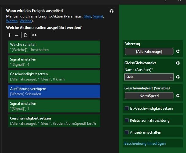

Hallo @Swen44,
gleich mal zu Deiner esten abgebildeten EV:
Ein Gleis kann keine Geschwindigkeit zugeordnet bekommen.
-> Auslöser ist Fahrzeug.
Ferner (gilt für alle Deine EVs) referenzierst Du die Signale, Weichen, usw. immer noch mit "Name".
Es wurde bereits erklärt, daß die Objekte direkt zu referenzieren sind.
Wenn die EVs jeweils für alle gleichgeartete Stellen gelten sollen, dann noch nicht mal die konkreten Objekte eintragen, sondern auch hier: Auslöser.
Also als Beispiel:
Ein Ausfahrtsignal (Schalgwort: Ausfahrtsignal) soll Aktionen ausführen (z. B.  Türen schließen beim Zug vor Anfahrt)
Das Signal bekommt das Schlagwort: Ausfahrtsignal
Wenn es schaltet, soll es geeignete Aktionen ausführen:
Also kein konkretes Signal, kein mit "Name" identifiziertes Signal, sondern "generalisiert" für alle Ausfahrtsignale.
Das Ganze pflanzt sich durch Deine EVs fort.

Erst mal danke für die Antworten. In dem konkreten Beispiel verstehe ich die Kritik nicht.
Die Anweisung "Geschwindigkeit setzen" im ersten Bild besagt doch (wenn ich es richtig verstehe), dass für alle Fahrzeuge (wie es gewählt ist) auf dem konkreten Gleis (die Übergabe-Variable "Gleis") die Geschwindigkeit gesetzt wird.
Die Anweisung funktioniert ja auch prima. Das ganze Modul funktioniert auch dort, wo nach dem Modul (Fehlerhaft) die Fahrtrichtung nicht gewechselt wird.
Ich betrachte die benutzerdefinierten Ereignisse, als wären es Unterprogramme, die man an geeigneter Stelle mit entsprechenden Übergabe-Variablen in das Hauptprogramm einfügt. Und genau so funktioniert es ja auch auf der Anlage. Unten ist die Ereignisverwaltung für die anderen Kopfbahnsteige, die noch nicht durch das Benutzerdefinierte Modul ersetzt wurden. Und die funktionieren überall tadellos.
Wo ist da jetzt der Unterschied zu der Benutzerdefinierten Ereignisverwaltung? ...
Wie gesagt, funktioniert das benutzerdefinierte Modul selbst ohne Fehler.
L Grüße Swen.
vor 35 Minuten schrieb Swen44:
Das ist korrekt, Swen
Und auch das ist soweit richtig.
Aber in diesem Zusammenhang ist folgendes wichtig:
Die EV sendet eine Reihe von Befehlen aus. Aber sie wartet nicht auf das Ende der Ausführung!
Wenn du also einem Fahrzeug zuerst die Geschwindigkeit 0 zuweist und dann gleich im Anschluss mit dem nächsten Befehl die Fahrtrichtung umkehrst, dann geschieht diese Umkehr nicht dann, wenn das Fahrzeug zum Stillstand gekommen ist, sondern sofort. Damit geht die neue Sollgeschwindigkeit 0 gleich wieder verloren. Stattdessen ist die neue Sollgeschwindigkeit jetzt der negative Wert der aktuellen Ist-Geschwindigkeit.

Hallo Swen!
vor 1 Stunde schrieb Swen44:
Ich habe doch aber zwischen dem Stoppen (0kmh) und dem neuen setzen der Geschwindigkeit (Speed) eine Verzögerung im Prog (Warten bzw. Haltezeit).
Hier aber nicht:
(das Bild ist aus deinem ersten Beitrag)
Im Benutzerdefinierten Ereignis "Kopfbahnhof" ist zwar eine Wartezeit eingetragen.
Aber die verzögert nicht den nachfolgenden Befehl "Fahrtrichtung setzen" im gezeigten Ereignis. Sondern nur die nachfolgenden Befehle im Benutzerdefinierten Ereignis.
Du kannst das besser durchschauen, wenn du das Benutzerdefinierte Ereignis in Lua umwandelst. Dann siehst du, dass dieses Ereignis nach Ablauf der Wartezeit ein weiteres Mal aufgerufen wird. Das hat aber keine Auswirkung auf die nachfolgende Aktion in dem Ereignis, welches das Benutzerdefinierte Ereignis triggert.
weil ich die Fahrtrichtungsumkehr nicht ins Modul integrieren kann. Ich bekomme dann nicht [Fahrzeug] in das Ereignis hinein.
Du musst das Fahrzeug als weiteres Argument an das Benutzerdefinierte Ereignis übergeben. Das hat @Phrontistes dir weiter oben erläutert.
Genauso komisch ist, dass ich die erste Verzögerung ganz oben (Boden.Parken) nicht ins Modul an oberste Stelle integrieren kann. Wenn ich das mache (also richtig mit entspr. übergebender Variable und so), wird das Modul zwar abgearbeitet, aber diese erste Anweisung (Verzögerung) einfach ignoriert.
Da ist in deinem Code etwas unsauber. Denn das geht eigentlich problemlos. Eventuell hast du die Verzögerungszeit nicht als Zahl übergeben?

Um es richtig zu kapieren: Eine Verzögerung betrifft dann immer nur den unmittelbar folgenden Befehl. Alle sonst folgenden Befehle werden sofort (ohne diese Verzögerung ausgeführt (??) - Ist mir ansonsten noch nicht ganz klar.
vor 46 Minuten schrieb Swen44:
Nein...
Am 2.5.2025 um 20:43 schrieb Goetz:
Alles, was vor der Verzögerung im Benutzerdefinierten Ereignis steht, wird ausgeführt, bevor die Textausgabe im Ereignis "Schalter wird betätigt" erledigt wird.
Alles, was nach der Verzögerung im Benutzerdefinierten Ereignis steht, kommt für die Textausgabe zu spät.
... es werden alle Aktionen die vor der Verzögerung stehen sofort ausgeführt, alle Aktionen, die nach der Verzögerung stehen, werden nach der Verzögerungszeit ausgeführt.
Dies betrifft allerdings nur das eine Ereignis in dem die Verzögerung steht. Wenn in einer Aktion ein benutzerdefiniertes Ereignis mit einer Verzögerung aufgerufen wird, dann betrifft diese Verzögerung nur das benutzerdefinierte Ereignis.
vor 9 Minuten schrieb EASY:
Ich habe über die Aussage erst mal kurz gerätselt 9_9. Darf ich die Langfassung formulieren: Wenn in einer Aktion ein benutzerdefiniertes Ereignis aufgerufen wird, welches seinerseits eine Verzögerung enthält, dann betrifft jene Verzögerung (die im benutzerdefiniertes Ereignis) nur das, was im benutzerdefinierte Ereignis weiter folgt. Das aufrufende Ereignis läuft aber weiter.
vor 16 Minuten schrieb Phrontistes:
... die Langfassung hatte ich zuerst auch, habe mich dann allerdings für die Kurzfassung entschieden...
vor 17 Minuten schrieb Phrontistes:
... wie es aussieht bedürfte es etwas ausführlicher9_9
