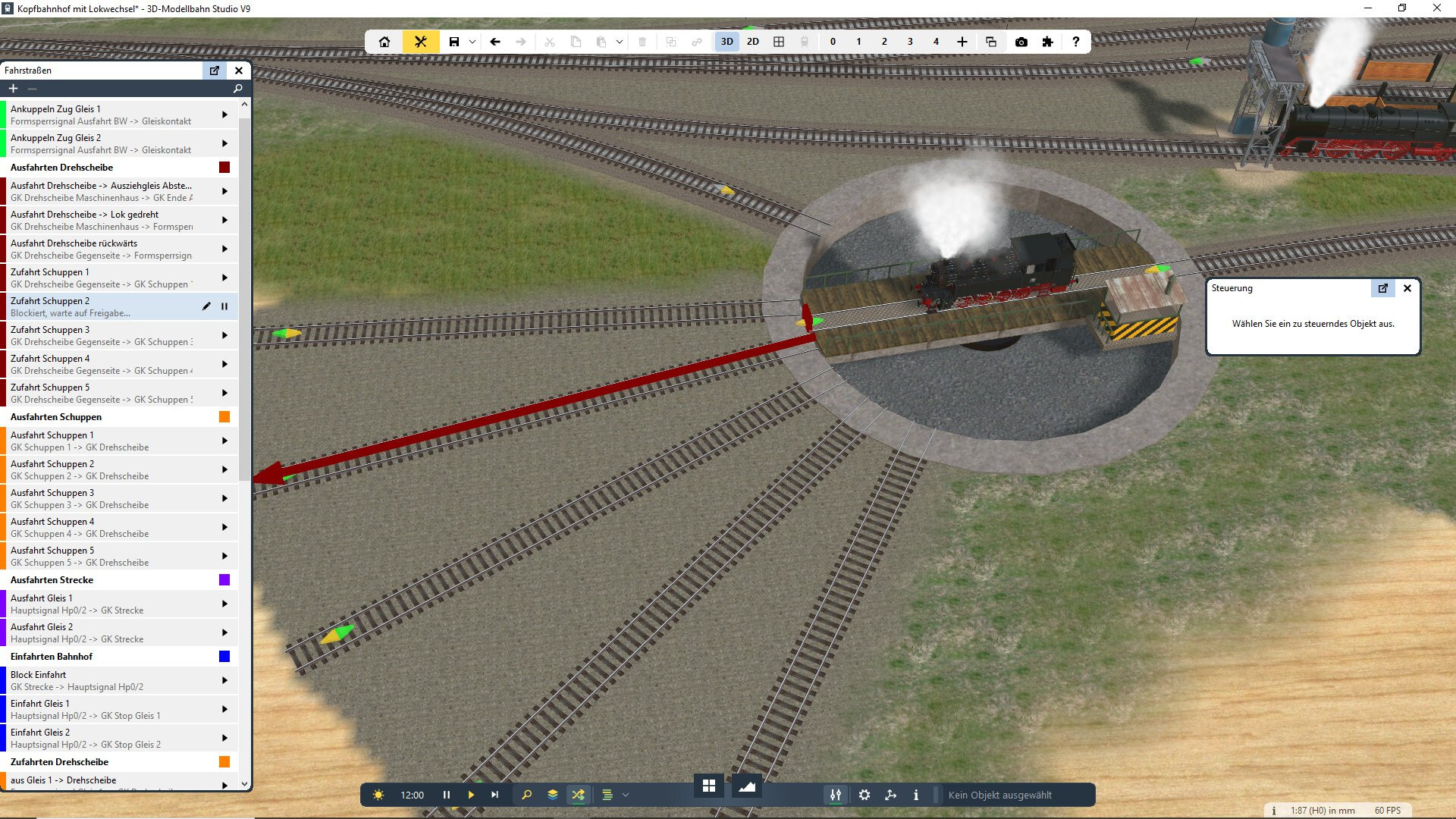

ich bastle momentan an den Abläufen in einem kleinen BW mit Drehscheibe.
Zunächst klingt der geplante Ablauf simpel:
Eine Fahrstraße führt auf die Drehscheibe,
wird eine Fahrstraße aktiviert, die von der Drehscheibe in irgendein Schuppen-Gleis führt, dreht sich dabei zunächst die Drehscheibe in die richtige Position. Danach ist die Fahrstraße aktiv.
Soweit im Leerlauf ganz prima und smart.
Allerdings fungiert die Drehscheibe ja wie eine Weiche.
Steht eine Lok auf der Drehscheibe, ist diese zwar nicht verriegelt, da die Auffahrt-Fahrstraße aufgelöst (deaktiviert) wurde. Allerdings blockiert die Lok auf der Drehscheibe jetzt die Aktivierung der Fahrstraße zur Ausfahrt in das gewünschte Schuppen-Gleis.
Muß man jetzt wirklich zum groben Werkzeug greifen, die gewünschte Position der Drehscheibe in einer Variablen in der betreffenden Fahrstraße hinterlegen und dann mit EV die Drehscheibe bei Aktivierung der Fahrstraße ansteuern?
Oder gibt es da eine elgantere Lösung?

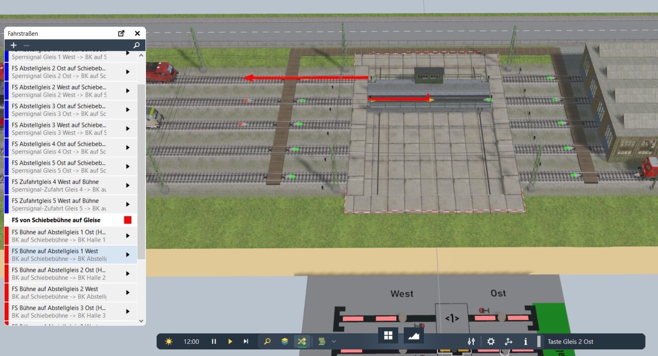

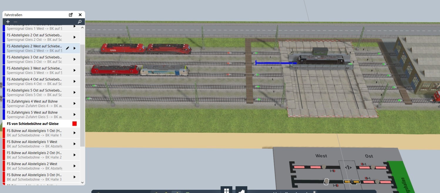

Ich habe mal eine Schiebebühne mit Fahrstraßen erstellt, da habe ich keine Probleme mit blockierten Frahrstraßen, wenn die Lok auf dem Gleiskontakt steht und die Schiebebühne sich in die neue Position bewegt.
Fahrstraße auf die Bühne:
Fahrstraße von der Bühne zum Abstellgleis:
Und mit Lok

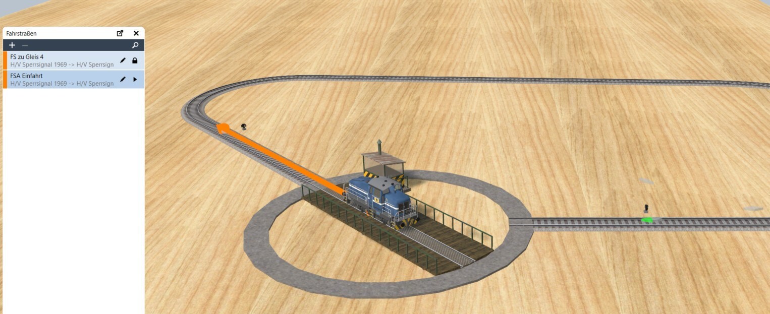

Hallo Andreas,
dein Beitrag hat mich spontan ein kleines Video aufnehmen lassen. Vielleicht gibt Dir das ja Ideen zur weiteren Umsetzung! ;)
LG Alex

Hallo @Goetz, @Hawkeye, @alexander42,
Grundsätzlich:
Wie man in dem Bild meines eröffnenden Posts sieht, trat das Problem bereist bei einer "Einzel-"Lok auf. Ich verwendete da die Tenderlok BR81.
Beim Nachstellen mit einem wesentlich verkleinerten Setup funktionierte es aber.
Der Befund von Götz offenbart aber eine grundsätzliche Problematik, die mir schon vor einigen Jahren aufgefallen ist.
Bei einem Zugverband steht der Gleiskontakt (wohl auch ein Gleis-Objekt) mit dem ganzen Zugverband in Verbindung. Man kann also mit keinem neuen Gleiskontakt in der Zeit, in der der Zug mit dem ersten Kontakt in Verbindung steht, einen neuen Befehl übermitteln.
Beispiel:
Ein Zug passiert ein Signal, dessen Gleiskontakt den Befehl "Beschleunige auf 60 km/h" übermittelt. Stellt man nun fest, daß der Zug "falsch" fährt und möchte ihn mittels Geschwindigkeitssteuerung stoppen, stellt sich seine Geschwindigkeit trotzdem immer wieder auf 60 km/h zurück.
Anders eine Einzellok: Hier reagiert sie sofort auf den neuen Befehl, selbst wenn sie etwas länger ist.
Anwendungsfall, bei dem mir dieser Effekt vor jahren schon auffiel:
Deshalb braucht man für diese Vorbildsituation immer eine aufwändige EV.
Ich weiß zwar nicht, wie das Modell der Drehscheibe konstruiert ist, aber irgendwie spielt dieser Effekt hier auch rein.
Ich hatte schon damals darauf hingewiesen und angeregt, doch bitte dieses Verhalten programm-technisch zu bereinigen. Dies wurde aber abgelehnt.
Nun haben wir den Salat!
Andreas
