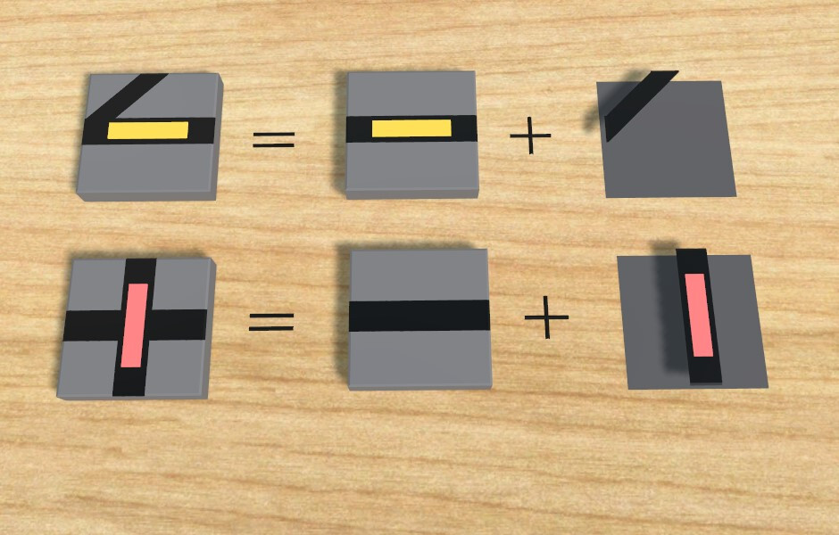

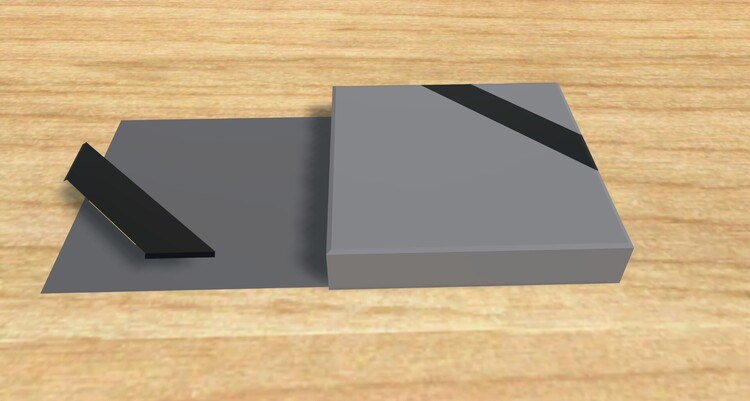

Roter Brummer Geschrieben vor 15 Stunden Geschrieben vor 15 Stunden Hallo Fifof, es gibt die Variation "Fahrspur-Aufsatz schräg" (links im Bild). Wenn man beide übereinander legt, hat man das, was du wünschst. HG Brummi
Fifof Geschrieben vor 13 Stunden Autor Geschrieben vor 13 Stunden Ok, danke Ich muss den Aufsatz allerdings minim anheben, sonst flackert er.
Goetz Geschrieben vor 12 Stunden Geschrieben vor 12 Stunden vor 7 Minuten schrieb Fifof: Ich muss den Aufsatz allerdings minim anheben Der ist so gebaut, dass er schon die passende, nicht flackernde Höhe hat wenn er auf denselben Koordinaten liegt. Am besten duplizierst du die Kachel, auf die du den schrägen Aufsatz legen möchtest und änderst dann beim Duplikat nur die Variation (und, wenn nötig, die Ausrichtung). An den Kanten flackert der Aufsatz, bis du einen weiteren Stein dort angedockt hast. Dann ist Ruhe.
BahnLand Geschrieben vor 12 Stunden Geschrieben vor 12 Stunden (bearbeitet) Hallo @Fifof, als Ergänzung hier noch der Hinweis, dass Du auch die im Katalog vorhandenen mehrspurigen GBS-Bausteine aus den einspurigen GBS-Bausteinen zusammensetzen kannst. Dies empfiehlt sich insbesondere dann, wenn die Belegungs-Ausleuchtung der GBS-Bausteine genutzt werden soll. Denn im Gegensatz zu den mehrspurigen GBS-Bausteinen, die hierfür mehr als 3 Signalzustände benötigen, kommen alle einspurigen GBS-Bausteine mit den Zuständen 0=aus, 1=gelb und 2=rot aus, sodass die Belegungsanzeige aller Fahrspuren der zusammengesetzten GBS-Bausteine einheitlich über diese 3 Zustände gesteuert werden kann. Viele Grüße BahnLand Bearbeitet vor 12 Stunden von BahnLand
Phrontistes Geschrieben vor 11 Stunden Geschrieben vor 11 Stunden Danke für den Tipp, @BahnLand. Auf diese Idee war ich bisher noch nicht gekommen.
