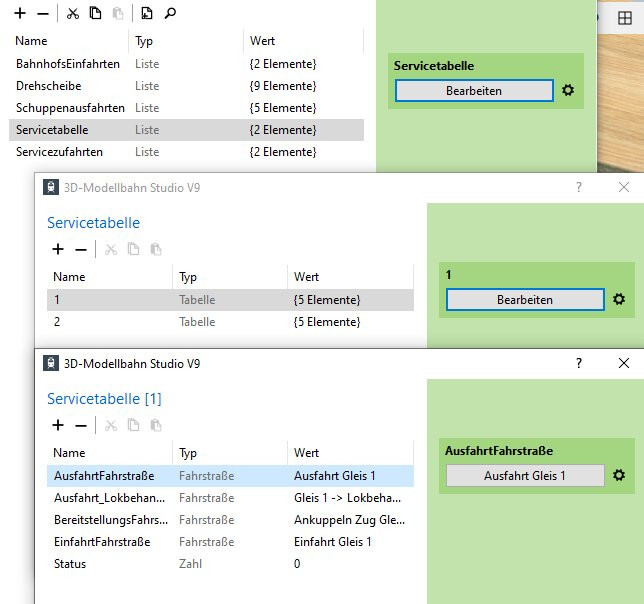

Hallo @guenter.strickmann,
ich hatte unlängst einen Beitrag zur Ablaufsteuerung in einem Kopfbahnhof hier eingestellt.
Der gesamte im Video gezeigte Ablauf ist voll automatisch. Basis dafür ist u. a. eine "Servicetabelle", deren Struktur die angehängte Abbildung zeigt.
Vielleicht kann dies für Dich als weitere Anregung dienen (auch wenn das mit BW und Drehscheibe natürlich etwas antiquiert ist).
Andreas

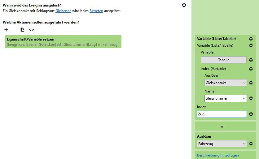

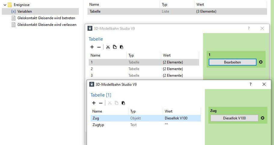

im Prinzip ist Dein Gedanke und auch Deine Strategie OK.
Allerdings finde ich in Deiner letzten Anlage keine Tabelle "Tab".
Ich habe auf die Schnelle eine vereinfachte Ausführung eines Kopfbahnhofs gebastelt. Anlage siehe Anhang.
Alle Tabellenfelder, die Du schreiben willst, müssen vorher vorhanden sein. Ist bei Dir, soweit ich gesehen habe, auch der Fall. (y)
Nun zur Tabelle:
Es ist "nur" eine Tabelle für den gesamten Bahnhof. Jeder End-Kontakt kennt die Nummer seines Gleises.
Ich habe pro Gleis nur zwei Variable (Tabellenspalten) definiert.
Für jedes Gleis gibt es in der Tabelle jeweils eine Zeile (soweit folge ich in der Beschreibung der bekannten Tabellenart (Datenbanken, Excel, usw.)
Das ist in MBS etwas anders (warum auch immer?)
Hier muß man eine Liste der Tabellenzeilen erstellen. Daher ist die "Tabelle" zunächst vom Typ Liste (Liste der Tabellen-Zeilen). In jedem Listeneintrag (Zeile) definiert man die Spalten (In MBS "Tabelle" genannt).
Und genau das spiegelt sich dann auch im Aufbau dieser Modul-Variablen wider.
Für jeden Listeneintrag muß ich also ein Element vom Typ "Tabelle" definieren. Hier fällt auf, daß man keinen Namen vergeben kann, sondern die Namen dann innerhalt der Tabellen(-zeile) die Spaltennamen sind.
Wie spricht man das dann in der EV an?
Etwas verwirrend im Zusammenbau, aber final funktioniert es dann.
Und die Logik mit "unserem" Tabellen-Verständnis stimmt ja auch in der Schreibweise: (Tabellenname)[Zeilenindex][Spaltenindex].
Im Anhang findest Du auch die Anlage. Beim Einfahren in einem Gleis trägt sich die Lok ein; beim Verlassen löscht sie wieder ihren Eintrag.
Andreas
