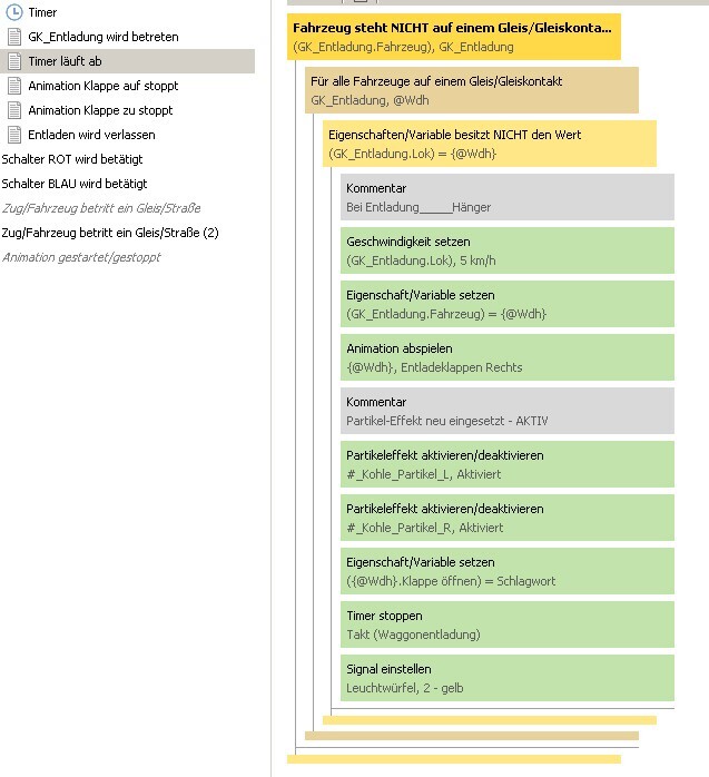

Ich würde gerne je einzelnen Waggon im Zugverband die Animationen starten wollen.
sobald 1.Waggon auf Gleis beladen ,machen alle es
geht das auch anders ???:/

Hallo Leihe,
du kannst in der EV in einer Wiederholung genau den Waggon ansprechen, der auf einem bestimmten Gleiskontakt steht:

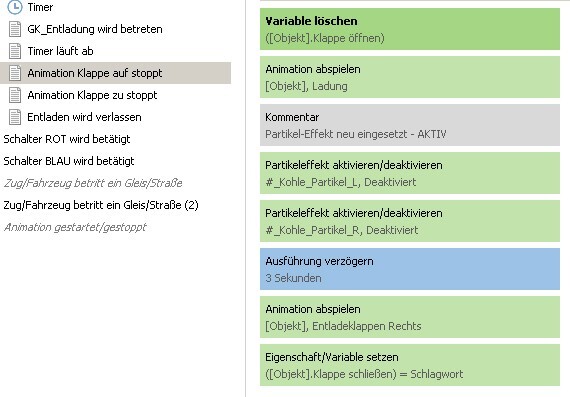

Hallo @Leihe,
diese V7 Beispielanlage braucht nur einen einzigen Kontakt.
Wagen einzeln entladen V7 Blinklicht.mbp
Während der Zug durch die Entladestation fährt, wird in kurzen Abständen geprüft, ob sich ein neuer Waggon auf dem Kontakt befindet.
Falls ja, dann wird der Zug angehalten und die Animation in zwei Schritten (Klappe auf - Klappe zu) gestartet.
E
in Blinklicht zeigt den Status an. (Blinken = Vorziehen, Dauerlicht = Entladen, Aus = Fertig)
Nach Ende der Entladung (= Klappen geschlossen) wird die Lok wieder in Bewegung gesetzt.
Mit dem nächsten neuen Waggon auf dem Kontakt beginnt das Spiel von vorne, bis das Ende des Zugs erreicht ist.

Habe noch eine 2te Waggon-Entladung und Beladung-1 dazu gestellt und mit Erkennung " Lok / Fahrzeug "ausgeführt
Mit Protokollierung tritt folgendes auf bei : Animation Klappe zu stoppt (Verzögerung): Falns ..., "Entladeklappen Rechts", False
dann >     attempt to index a nil value (local 'v')     <
Entladung 1 - läuft ----------------- Fehler tritt bei Entl.2 und Bel.1auf
Entladung 2 - läuft ----------------- Fehler tritt bei Entl.1 und Bel.1auf
Entladung 1 - "Aktiviert" gelassen ----------------- Entl.2 und Bel.1 in der EV  " Deaktiviert "
also als Einzelstück OK
Dachte erst auf Fehler in Kopie oder Änderungen +aber alles ok +
Habe dann mal deine Datei in deine Datei importiert > zeitliche Verschiebung für unterschiedliche Entladezeiten <
und DA war es das Problemchen - kann es mir nicht erklären
noch eins ist aufgefallen - bei der Entladung synchronisieren sich beide ???? :$ ????

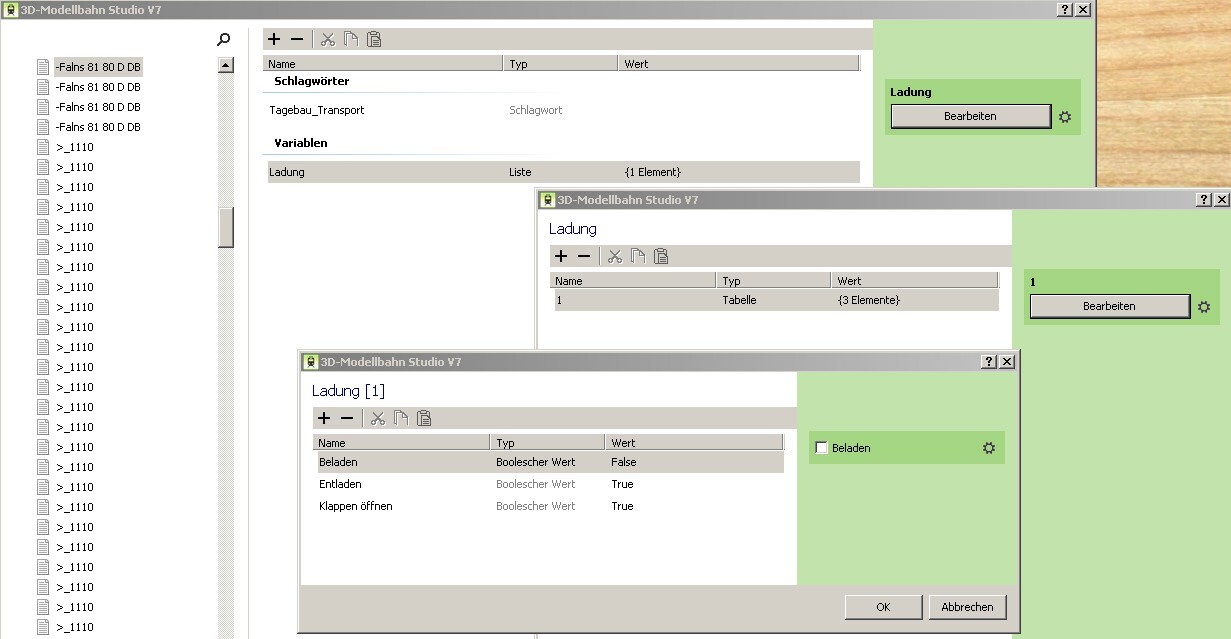

Hallo @Leihe,
es war schwerer als ich dachte, die EV der Anlage so zu bauen, dass man sie mehrfach importieren kann und jede Station individuell arbeitet.
Aber ich glaube, ich hab's hinbekommen.
Waggons entladen Modul.mbp
Jede Spur bekommt beim Import ihre eigene EV.
Deshalb sind auch alle Objektbezüge innerhalb des EV Moduls konkret und nicht generisch.
Für eine rollende Entladung musste ich die EV etwas abändern.
Außerdem habe ich der Partikelgruppe ein "Gewicht" hinzugefügt, damit ich die Waggonposition 1:1 übernehmen kann.
Waggons rollend entladen Modul.mbp
