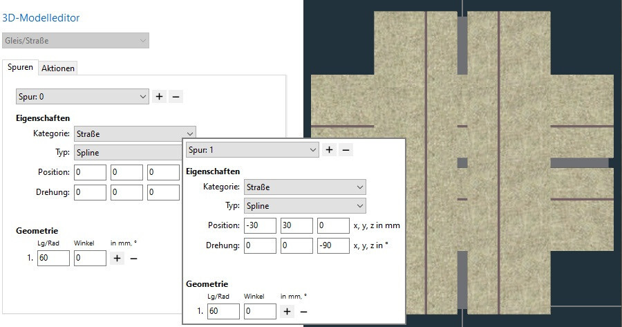

BahnLand Geschrieben vor 2 Stunden Geschrieben vor 2 Stunden (bearbeitet) Hallo / hello @Leslie, wenn Du die nur optische Überlagerung der beiden Fahrspuren in Kauf nimmst, kannst Du Dir die Kreuzungen einfach selbst bauen, indem Du ein beliebiges einspuriges Faller-Straßenstück auf die Platte ziehst (z.B. Content-ID 14BF164A-1901-425B-A1AB-62E1C80108FC) und dann mithilfe des 3D-Modelleditors einfach eine zweite Fahrspur mit anderem Startpunkt und anderer Neigung hinzufügst. If you accept the only optical overlapping of the two lanes, you can simply build the crossings yourself by dragging any single-lane Faller road section onto the plate (e.g. Content-ID 14BF164A-1901-425B-A1AB-62E1C80108FC) and then simply add a second lane with a different starting point and inclination using the 3D model setup. Hier als als Beispiel die 90°-Kreuzung, basierend auf einem 60mm-Straßenstück. Die Konfiguration der 60°-Kreuzung überlasse ich zur Übung Dir. Here as an example the 90° crossing, based on a 60mm road section. I leave the configuration of the 60° crossing to you for exercize. Wenn Du die optischen Überlagerungen vermeiden willst, musst Du ein neues 3D-Modell basteln, das im 3D-Modelleditor als "Nur 3D-Modell" deklariert wird, und dem Du dann die beiden virtuellen Fahrspuren hinzufügst. If you want to avoid the optical overlays, you have to create a new 3D model that is declared as "3D model only" in the 3D model setup and to which you then add the two virtual lanes. Viele Grüße / many greetings BahnLand Bearbeitet vor 2 Stunden von BahnLand

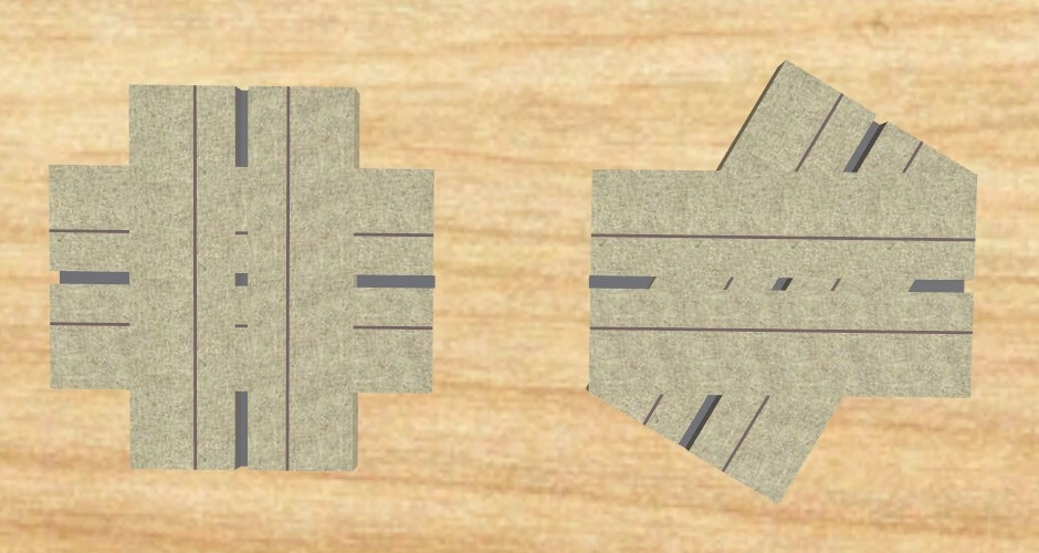

Leslie Geschrieben vor 2 Stunden Autor Geschrieben vor 2 Stunden I have created this - nearly: from me road cuts are continuous - present at layouts. I shall use this until development.

Leslie Geschrieben vor 2 Stunden Autor Geschrieben vor 2 Stunden I have no need 45°, I created 90° and it is sufficient, available at my layout. If you correct paint errors feel free publish it under your name.
