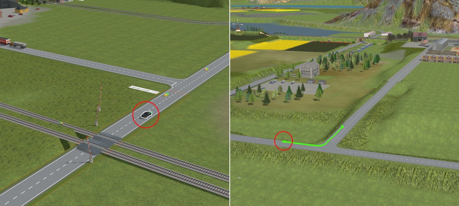

Ich hatte mein Problem hier schon einmal erwähnt, aber keine Antwort erhalten. Ich setze im Straßenverkehr für Fahrzeuge jeweils Ziele fest, die von einem Gleiskontakt ausgelöst weren. Auslöser ist Fahrzeug. Ich benutze keine Fahrstrassen. Die Autos fahren lange Strecken. Das funktioniert eine ganze Weile. Dann biegen praktische alle Fahrzeuge plötzlich falsch ab. Setze ich die Fahrzeuge wieder vor dem jeweiligen Gleiskontakt mit der Zielangabe ab, fahren die Autos wieder richtig - eine Weile. Jetzt gibt es ein weiteres Problem: die Einstellungen für den Gleiskontakt sind verschwunden, die ich nicht manuell entfernt habe.
Bei einigen Kreuzungen, bei denen das Problem öfters auftauchte, habe ich im Editor an den Kreuzungen alle Spuren gelöscht, die nicht verwendet werden sollen. Wohl keine elegante Lösung.
Im Schienenverkehr habe ich nicht das Problem.
Meine Anlage ist "flächenmässig" sehr groß, und die Autos fahren lange feste Strecken. Meine Bildrate ist nicht sehr hoch, aber es  gibt keine Ruckler.

Hallo @LokoKlaus,
wenn ein Auto an der Stelle ankommt, die ich im linken Bild markiert habe, dann ist sein Ziel der Kontakt 202.
Im rechten Bild siehst du, wo dieser Kontakt 202 ist und wann das Auto ihn als Ziel bekommen hat.
Nachdem es dieses Ziel überfahren hat, ist es "ziellos" unterwegs bis es ein neues gültiges Ziel bekommt.
Deshalb weiß bei dir kein Auto, wie es sich (vom BÜ kommend) an der Einmündung verhalten soll.
Mit Glück fährt es hier geradeaus. Wenn es Pech hat, dann landet es (wie so viele vor ihm) auf dem Firmengelände.
Du musst deinen Autos hier (genau wie für die Gegenrichtung) mit Kontakten über die Kreuzung helfen.

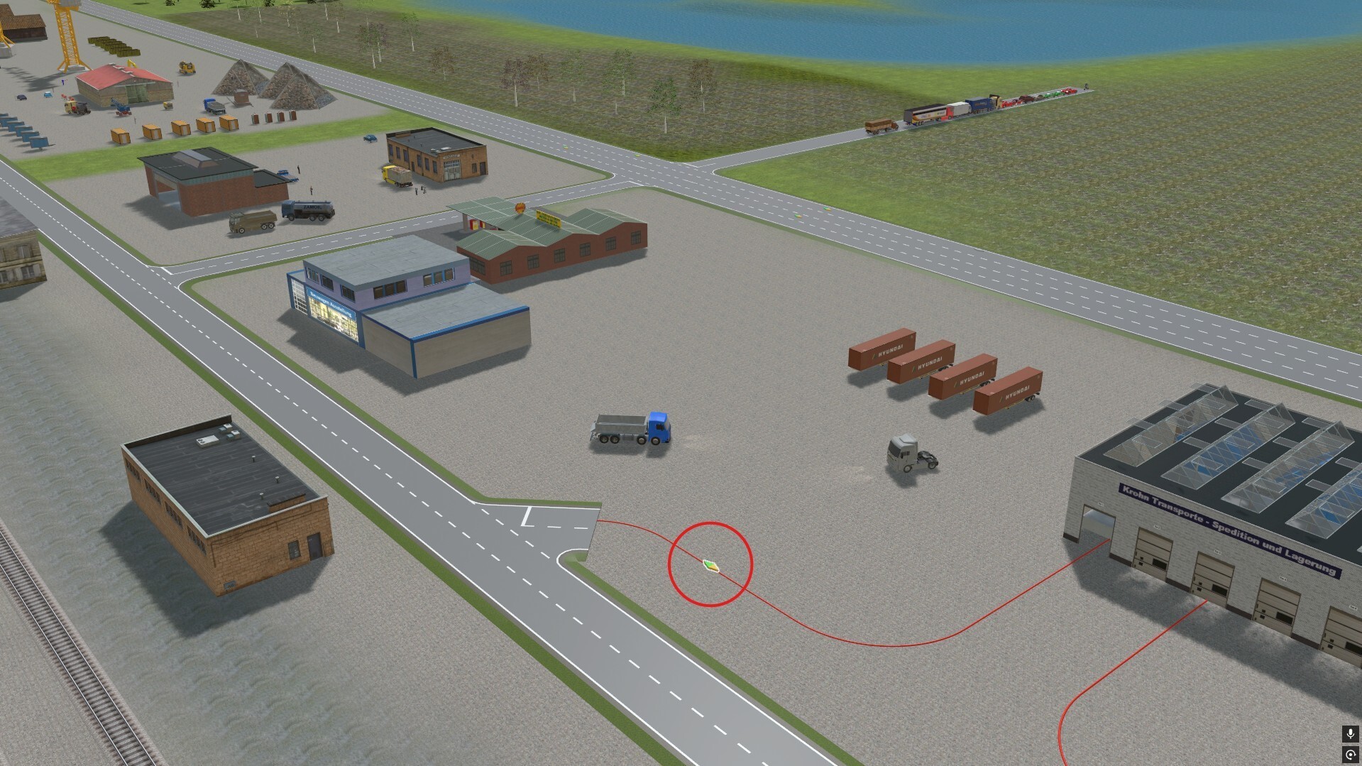

@LokoKlaus,
wer vom Hof über diesen Kontakt rausfährt, bekommt als Ziel [Leer] zugewiesen.
Daher stammen die Kandidaten, die ziellos unten am See festsitzen.
