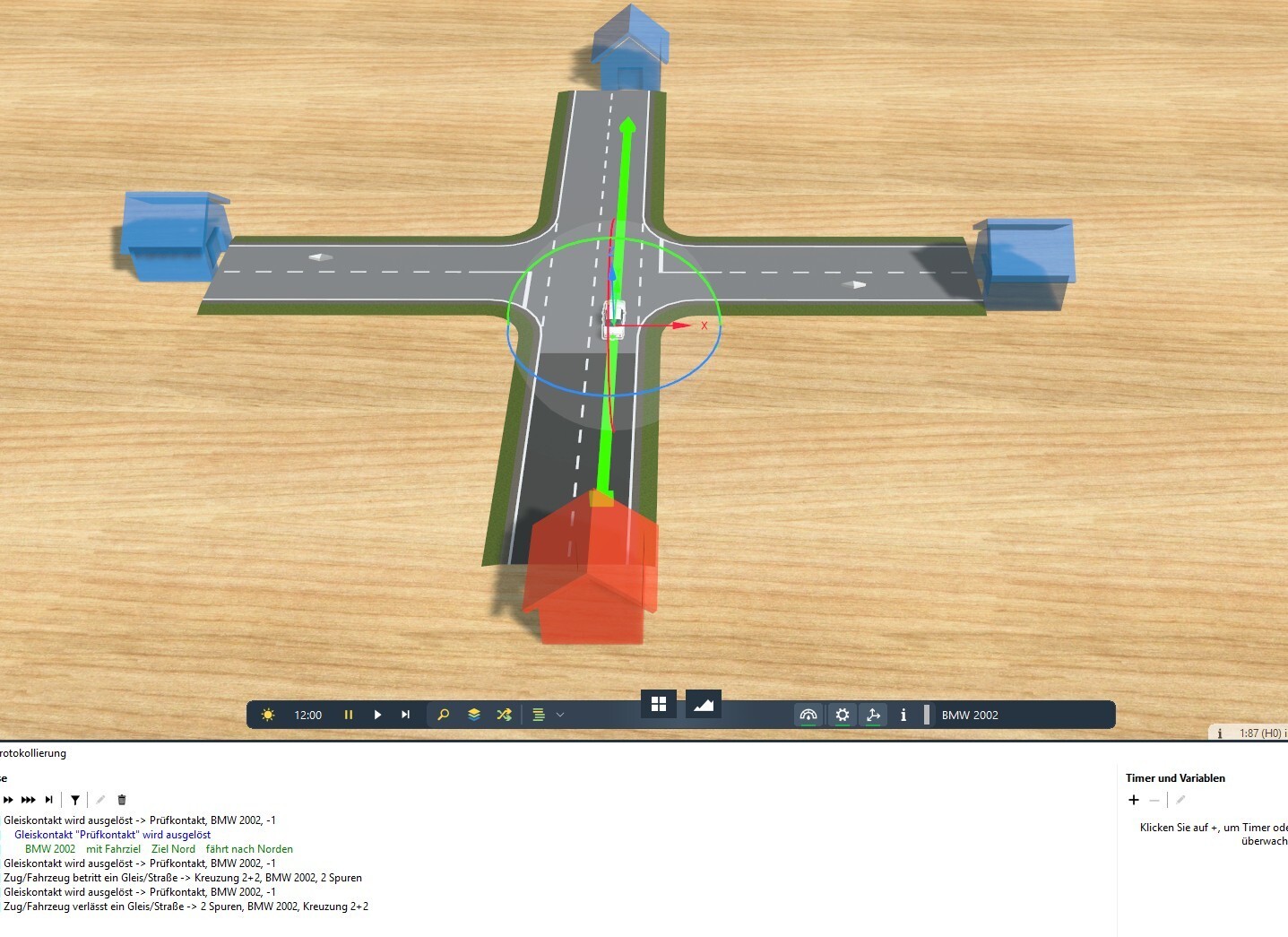

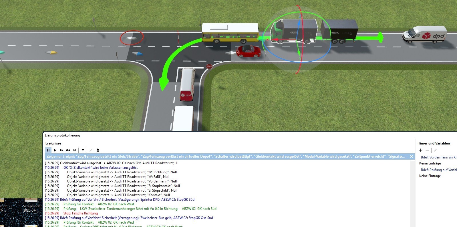

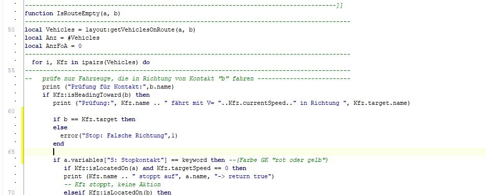

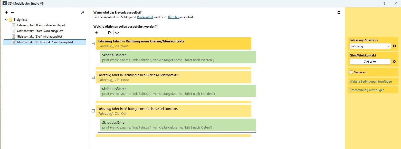

Hawkeye Geschrieben gestern um 14:02 Uhr Geschrieben gestern um 14:02 Uhr (bearbeitet) Hallo @Neo, ich habe eine Frage zu "isHeadingToward(Kontakt)" Wenn ich die Funktion mit einem einfachen Beispiel verifiziere, dann wird nur die Bedingung erfüllt, die auch dem Fahrziel entspricht. Das ist auch mein Verständnis von dieser Funktion. vehicle.target = Zielkontakt Die übrigen zwei möglichen Ziele werden also nicht berücksichtigt. Hier die Testanlage dazu: Test isHeadingToward.mbp Das wird aber anscheinend in komplexeren Anlagen nicht immer richtig ausgeführt. Um das Problem einzugrenzen, habe ich in eine meiner Anlagen mal eine Prüfung mit einer Error-Funktion eingebaut. VG, Hawkeye Bearbeitet gestern um 14:05 Uhr von Hawkeye Korrektur

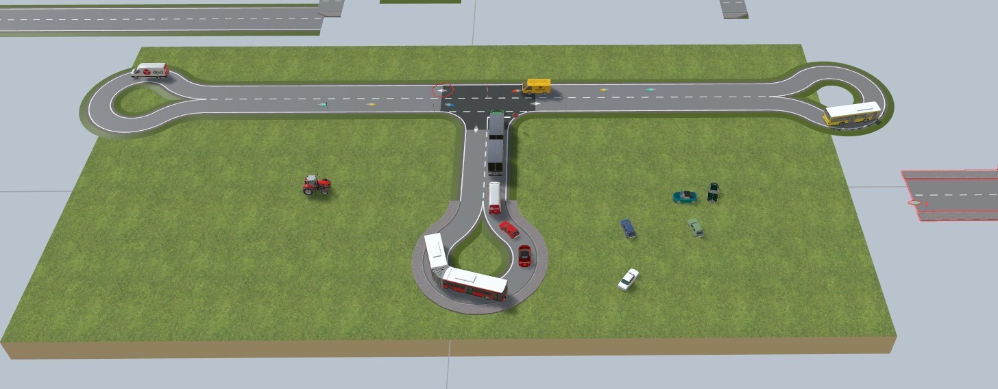

Neo Geschrieben gestern um 14:15 Uhr Geschrieben gestern um 14:15 Uhr Hallo Hawkeye, wie sieht die Straße nach Süden im zweiten Bild aus? Gibt es dort eventuell eine Schleife, die den LKW wieder nach Norden zurückführt? Viele Grüße, Neo

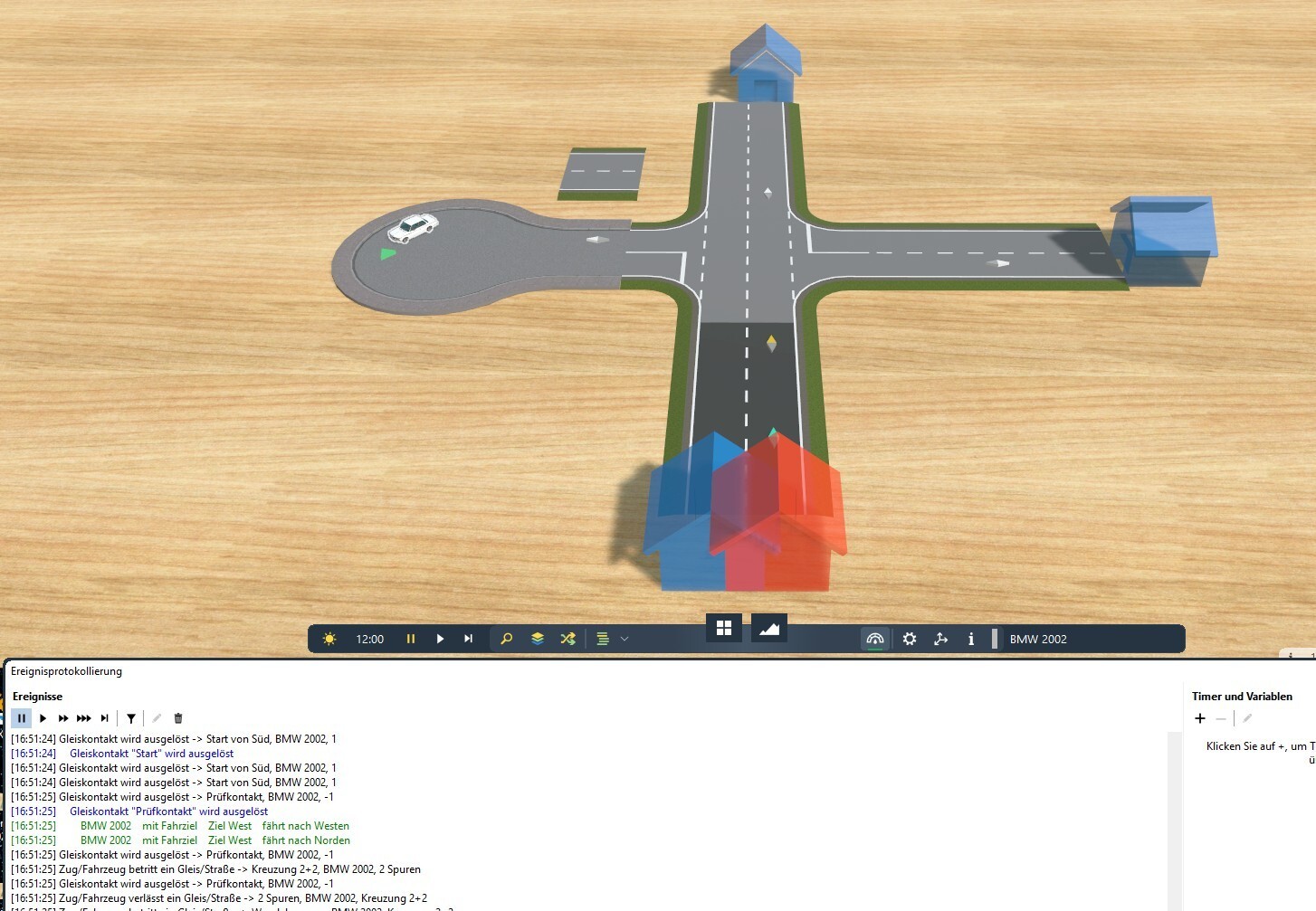

Hawkeye Geschrieben gestern um 14:28 Uhr Autor Geschrieben gestern um 14:28 Uhr vor 1 Minute schrieb Neo: Gibt es dort eventuell eine Schleife, die den LKW wieder nach Norden zurückführt? Klar, ist ja auch nur eine Testanlage. Könnte aber z.B. auch ein Kreisverkehr sein. Übrigens, noch ein Hinweis zu einen anderen alten Thema: Der falsch orientierte Richtungspfeil taucht nur dann auf, wenn der Gleiskontakt genau auf der Schnittstelle zweier Spuren liegt. VG, Hawkeye
Hawkeye Geschrieben gestern um 14:49 Uhr Autor Geschrieben gestern um 14:49 Uhr (bearbeitet) vor 45 Minuten schrieb Neo: Gibt es dort eventuell eine Schleife, die den LKW wieder nach Norden zurückführt? Das scheint aber nicht der Grund zu sein. Wenn man in der Testanlage eine Schleife stand einem Depot einbaut, wird auch nur ein Ziel angegeben. Ich muss mich korrigieren, das ist der Grund! Verkürzt man die Schleife, dann tauchen tatsächlich beide Fahrziele auf. Auf welche Kleinigkeiten man hier achten muss, ist schon bemerkenswert! @Neo, danke für die schnelle Lösung der Problems. VG, Hawkeye Bearbeitet gestern um 15:02 Uhr von Hawkeye

Hawkeye Geschrieben vor 23 Stunden Autor Geschrieben vor 23 Stunden vor 26 Minuten schrieb EASY: noch ein kleiner Hinweis... Hallo @EASY, ja, das kenne ich. Aber bei einer Testanlage darauf zu kommen, das ein Fehlverhalten bei dieser Funktion an einer Kehrschleife liegen kann, ist doch nicht wirklich naheliegend. Aber danke für den Hinweis. Ich habe die Error-Abfrage vorsichtshalber in die Steuerung integriert, damit es mir nicht nochmal passiert. VG, Hawkeye

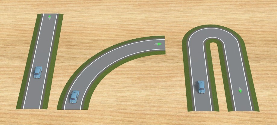

Goetz Geschrieben vor 22 Stunden Geschrieben vor 22 Stunden (bearbeitet) vor 58 Minuten schrieb Hawkeye: das ein Fehlverhalten bei dieser Funktion an einer Kehrschleife liegen kann, ist doch nicht wirklich naheliegend. Hallo Hawkeye, Du erwartest doch auch, dass ein Ziel voraus erkannt wird, wenn der Weg nicht gerade, sondern gebogen ist? Und die Kehrschleife ist nichts anderes als eine enge Kurve. Also ich finde das überhaupt nicht verwunderlich, sondern logisch und konsequent. Und ich erkenne darin auch keinerlei Fehlverhalten! Viele Grüße Götz Bearbeitet vor 22 Stunden von Goetz Bild eingefügt
