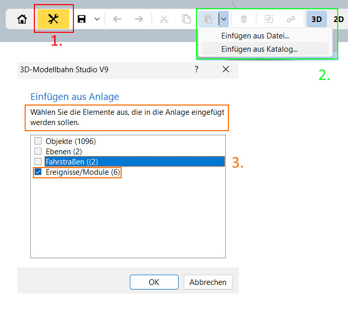

kennst du die Möglichkeit, dass man beim Importieren einer Anlage auch nur die EV einzeln importieren kann? Das ist m. M. n sehr bequem.

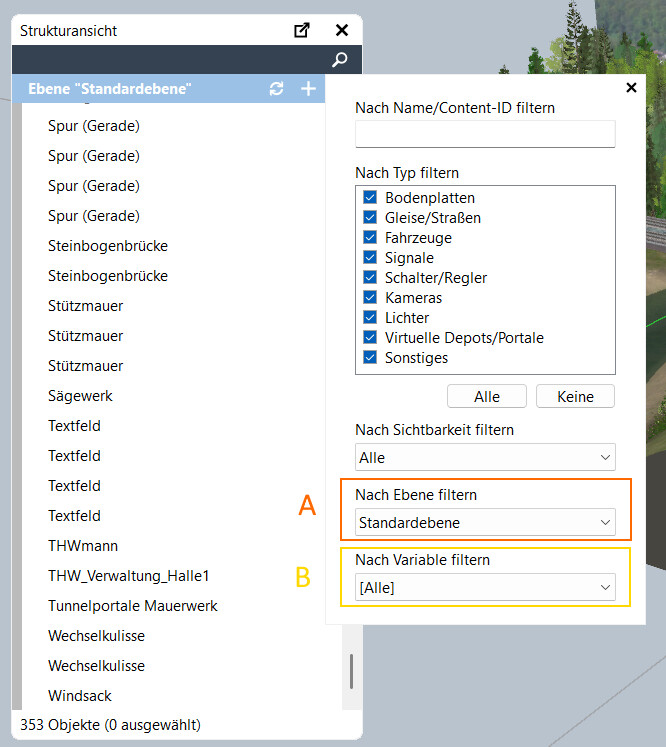

Falls du gezielt Objekte mit seiner EV kopieren möchtest, weist du am besten alle Objekte, die du haben möchtest, einer Ebene zu. Danach löscht du gezielt die Objekte in der Standardebene mithilfe der Filtermöglichkeiten und beim Import setzt du dann zusätzlich noch die Auswahloption Objekte.
Neben den Ebenen (A) kannst du sogar auch nach der Variable (B) filtern. Zuerst sucht man nach Objekten mit einer bestimmten Variable mithilfe des Filters. Dann weist man den Objekten dann eine neue Ebene wie zum Beispiel Bahnübergang zu. Alle Objekte in der Standardebene kann man dann auf einen Schlag mit STRG + A und dann Entf löschen.
Wie du siehst, ist das nicht sonderlich schwer und ist wesentlich einfacher, als wenn man Objekte händisch ohne Filter löscht.

Mit Deiner Methode wird aber auch wieder die komplette EV importiert.
vor 4 Stunden schrieb MarkoP:
mir der einzelne Ereignisse oder ein Teilbaum Exportiert bzw. später wieder importiert werden könnte
@MarkoP wollte aber bestenfalls Auszüge daraus im- oder exportieren. In Deinem Screenshot besteht die EV aus 6 Modulen/Ereignissen, die so auch importiert werden würden. Also der gesamte Baum und nicht einzelne Zweige daraus.
