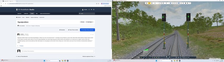

folgendes Problem habe ich (als Steuerungsanfänger). 2 Gleise (von nord und süd kommend^^) vereinigen sich per Weiche zu einem Gleis. Beide Gleise haben jeweils ein Signal. beide wurden mit der Weiche verunden. jedoch zeigt nur eins die richtige Signalfarbe. das zweite Signal zeigt grün obwohl weiche nicht befahrbar ist. es müsste also rot zeigen...macht es aber nicht. umgekehrt genauso. wenn ich die weiche auf fahrt stelle zeigt es rot. wie gesagt es ist bei einem immer richtig, das 2. immer falsch. was muss ich tun? ich bitte um idiotensichere erklärung^^ danke
das rechte passt zur weichenstellung. normal müsste aber das linke rot zeigen.

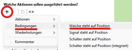

In diesem Ereignis musst du jetzt die Weichenstellungen unterscheiden. Das erreichst du mit einer Bedingung.
Du findest sie, indem du auf das kleine Plus klickst:

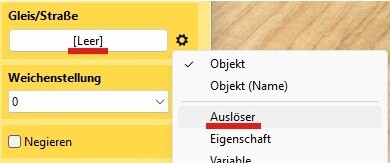

Jetzt musst du angeben, welche Weiche du für die Bedingung nutzen willst.
In diesem Fall ist das genau die Weiche, welche das Ereignis ausgelöst hat:

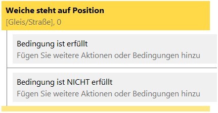

Die Bedingung hat zwei Felder.
Eins für alle Aktionen, die ausgeführt werden sollen, wenn die Bedingung (Stellung = 0) erfüllt ist.
Und ein zweites für alle Aktionen, die ausgeführt werden sollen wenn die Stellung nicht der vorgegebenen entspricht:

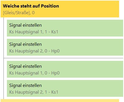

Ins obere Feld fügst du zwei Aktionen ein, die ein Signal auf Fahrt stellen und das andere auf Halt.
Aktionen findest du ebenfalls über das Plus.
Und ins untere Feld trägst du für dieselben zwei Signale ein, dass ihre Stellungen genau umgekehrt sein sollen.
Also in meinem Beispiel Halt für das erste und Fahrt für das zweite Signal.
