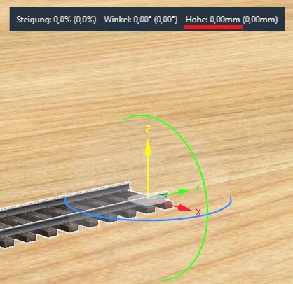

Du kannst das leicht erkennen, wenn du das Ende auf den Boden absenkst:
Hier wird dir die Höhe 0 angezeigt.
Die Oberkante des Gleises liegt aber bei 3,82 mm (im H0 Maßstab)
