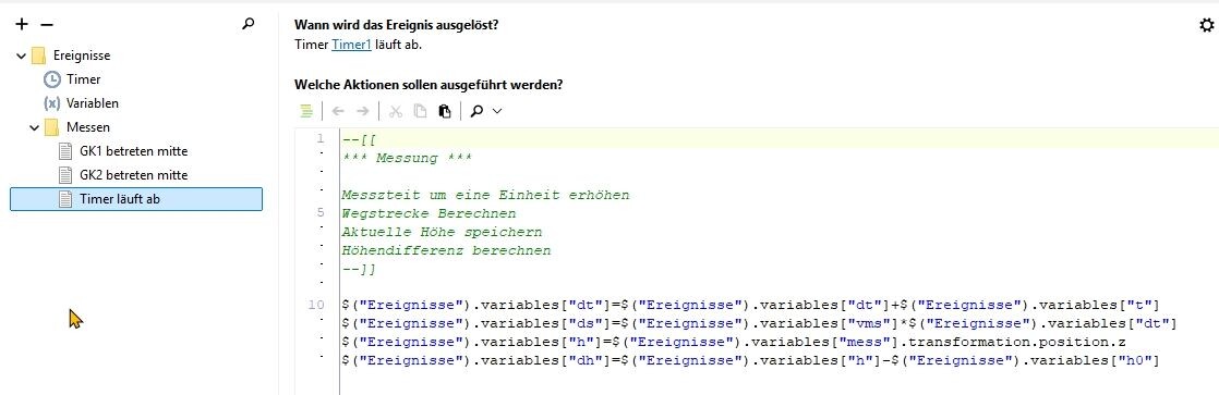

EASY Geschrieben 25. März 2015 Teilen Geschrieben 25. März 2015 Hallo,... damit ich in VB nicht ganz einroste, habe ich ein kleines Programm geschrieben mit dem man die Streckenlänge im MBS ermitteln kann.Da es (nach meiner Meinung) nicht so interessant ist, wie lange die Strecke im MBS ist, sondern die Länge der realen Strecke, erfolgt eine Umrechnung in Abhängigkeit vom verwendeten Maßstab.Die Spurgröße braucht unter "normalen" Umständen nicht gesetzt werden, da sie sich automatisch von der Skalierung der verwendeten Lok ableitet.Wenn die Skalierung der Lok nicht zur Spurweite des Gleises passt, kann manuell eingestellt werden.Als kleines Nebenprodukt, wird die Geschwindigkeit der Lok auch als "reales" Maß angezeigt (... allerdings ohne Vorzeichen)Die Messung erfolgt über eine (getaktete) Zeitschleife, so daß die Lokgeschwindigkeit während der Messung verändert werden kann (die Lok kann zwischendurch auch mal stehen bleiben und neu anfahren).... ich hoffe mich mathematisch nicht vertan zu haben...Anmerkungen, Kritik und Anregungen... wie immer gerne...Nachtrag1: Ergänzung siehe hierGrußEASY Strecke-messen.zip Link zu diesem Kommentar Auf anderen Seiten teilen More sharing options...

Roter Brummer Geschrieben 25. März 2015 Teilen Geschrieben 25. März 2015 Hallo EASY,zunächst einmal vielen Dank für das Programm. Und - wie das eben so ist - trotzdem hat man direkt wieder einen Wunsch. Also: Ich wünsche mir, dass die Streckenlänge auch in Bezug zum Modellmaßstab angezeigt wird. Warum? So kann man sehr bequem ausmessen, ob eine bestimmte Streckenlänge z.B. für einen bestimmten Höhengewinn ausreichend ist. Oder ob ein Gleis für die Länge eines bestimmten Modellbahnsteig ausreicht...Man kann zwar auch die einzelnen Gleislängen aufaddieren (bei Flexgleisen ein bisschen mühselig), aber wenns auch bequemer geht?LGBrummi Link zu diesem Kommentar Auf anderen Seiten teilen More sharing options...
EASY Geschrieben 25. März 2015 Autor Teilen Geschrieben 25. März 2015 Hallo Brummi,... da die Daten ja schon vorhanden sind... kein Problem... wenn Du genau nachrechnest (Addition der Gleislängen), gibt es Abweichungen, die bei meinen bisherigen Versuchen allerdings unter 1% lagen... müßte ausreichend sein...... ich habe die .zip im 1. Beitrag ausgetauscht...GrußEASY Link zu diesem Kommentar Auf anderen Seiten teilen More sharing options...
