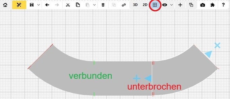

Das hört sich so an, als sei das Kurvenstück nicht sauber angeschlossen.
Wenn du in die Darstellung "Technische Zeichnung" wechselst, dann kannst du prüfen ob eine Nahtstelle sauber ist (grüne Linien) oder nicht (rote Linien)

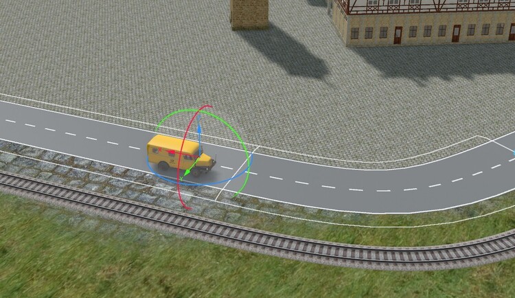

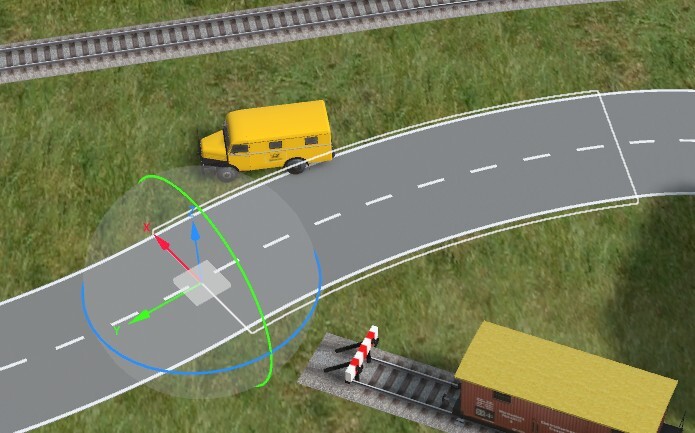

Hallo @Gernot ,
die Anlage sieht doch für den Anfang schon ganz gut aus. Das Straßenstück mit dem Postauto ist ncht richtig mit den anderen Straßenstücken verbunden. Markiere das Straßenstück, klick auf das Dreieck und führe dann mit dem Quadrat das Ende des Straßenstücks mit gedrückter Maustaste an das angrenzende Straßenstück. Das gleiche auf der anderen Seite dasselbe durchführen. Das musst du dann überall dort machen wo das Postauto stehen bleibt. Irgendwie sind deine Straßen an mehreren Stellen nicht richtig verbunden.
Wie so etwas zustande kommt, ist mir allerdings schleierhaft.

Hallo @Gernot,
ich gestatte mir eine etwas genauere Analyse bei den Straßen. Es liegen hier ganz minimale Höhenunterschiede vor. Um die eigentliche Form durch die Flexgleisdeformation nicht zu verändern, reicht es, wenn man auf das blaue Dreieck klickt und nur etwas an der z-Achse zieht.
Frage mich bitte nicht, wie du das hinbekommen hast.D
Nachtrag: Die Linien sind nicht sichtbar, weil die Straßen versenkt eingebaut sind.
Bearbeitet von Roter Brummer

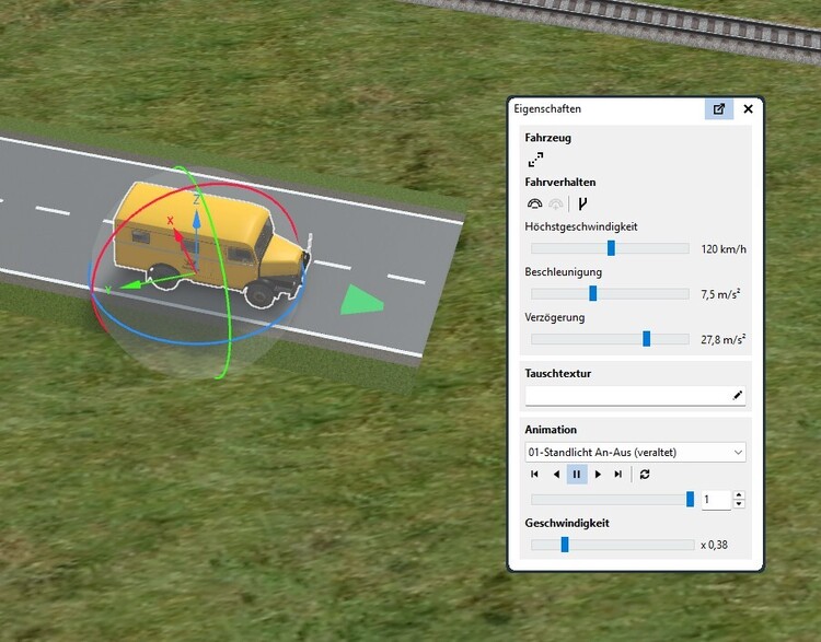

Interessant ist auch, warum das Postauto nicht bis zum Ende der Fahrspur fährt, obwohl das autom. Bremsen deaktiviert ist.
Es gibt da eine Stelle, die bekomme ich mit deiner Methode auch nicht hin, @Goetz .
Ich habe zusätzlich das Fahrzeug von der Straße genommen und wieder draufgesetzt, sah so aus, als wenn das Fahrzeug garnicht mehr mit der Spur verbunden war. Nach der ersten Runde ist er dann wieder an der selben Stelle stehen geblieben. Sehr merkwürdig das ganze.
Bearbeitet von RoniHB

vor 14 Minuten schrieb RoniHB:

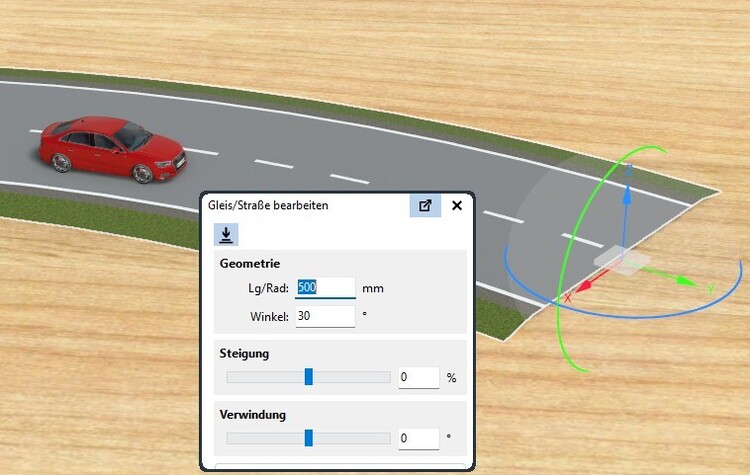

Für mich sieht es so aus, als habe Gernot die Straße im Gleiseditor geändert, dabei aber nicht alle Spuren bedacht.
@Gernot Straßen änderst du besser nicht im Gleiseditor, weil sie meistens aus mehreren Spuren bestehen. Eine einfache, zweispurige Straße hat drei Spuren: eine für das sichtbare Modell und zwei weitere für die beiden Fahrspuren. Du müsstest alle drei anpassen und dabei die unterschiedlichen Radien bedenken, um mit dem Gleiseditor eine saubere Kurve zu erstellen.
Besser ist es, das blaue Dreieck am Ende eines Straßenstücks zu aktivieren und dann die Form mit Hilfe des Gismo zu ändern. Dann kümmert sich das MBS darum, dass alle Spuren bedacht werden und relativ zueinander gleich bleiben.

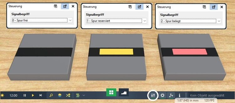

Hallo @Gernot,
vor 3 Stunden schrieb Gernot:
Als drittes würde ich gerne wissen, wie man die Gleisbausteine im Stellpult animiert, damit sie frei, reserviert und besetzt anzeigen.
Die GBS-Spurbausteine sind alle wie Signale schaltbar, wobei der Signalbegriff 1 die gelbe Gleis-Reservierung und der Signalbegriff 2 die rote Gleisbelegung anzeigt. Die Umschaltung kann sowohl über das oben angezeigte Steuerungsfenster als auch automatisch mittels der Ereignissteuerung erfolgen. Bei der Ereignissteuerung braucht es ein Ereignis (z.B. "Zug betritt/verlässt Gleis/Gleiskontakt" oder "Schalter wird betätigt"), um die Belegungsanzeige des GBS-Bausteins umzuschalten. Die GBS-Bausteine können auch miteinander "verbunden" werden. Dann bewirkt die Umschaltung eines GBS-Bausteins automatisch auch die Umschaltung aller "verbundenen" GBS-Bausteine.
